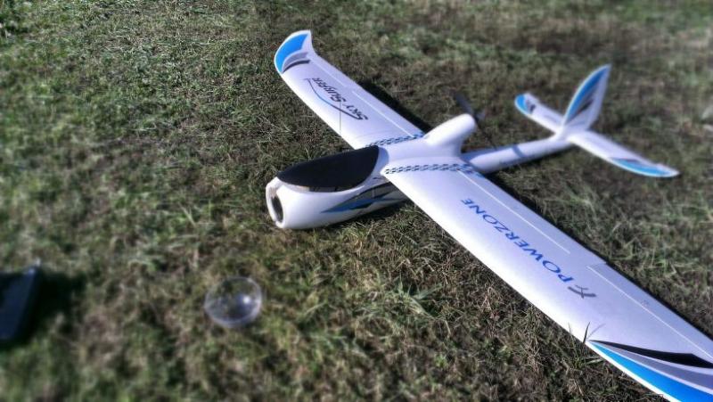

I poleciał! Dwa udane starty, jedno udane lądowanie, ostatnie lądowanie przymusowe na drzewie - straty: śmigło Podsumowując co zrobiłem po ostatnich nieudanych próbach oderwania się od ziemi: luzy na lotkach i klapach usunąłem do zera, bardzo prosto - trochę kleju CA w otwór na ramieniu serwa z włożonym popychaczem. CA potraktowałem przyśpieszaczem. W efekcie powstała taka fajna uszczelka eliminująca luz same lotki po zerwaniu zamontowałem na takich plastikowych zawiasach (http://abc-rc.pl/p/108/2199/zawias-plytkowy-11mm-28mm-ze-sztyftem-11x28-zawiasy-akcesoria-modelarskie-drobnica.html) - sprawdziło się to super. Lotki pracują bardzo lekko, wyraźnie lepiej niż na oryginalnym zawiasie na sterze kierunku miałem REWERS! Eh, nie mogłem w to uwierzyć sprawdzałem po kilka razy, ale chyba zbyt nieuważnie No to już chyba z górki...

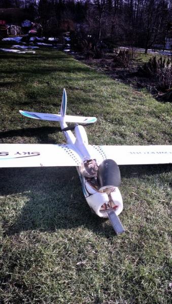

Dzisiaj to już go uśmierciłem totalnie. Kadłub pękł na pół. Nie wiem co źle robię przy starcie: 70% gazu Mocno wyrzucam pod lekkim kątem w górę Model przechyla się w w lewo i dziób w dół i kret 4 razy tak zrobiłem i nie widzę możliwości już poskładać wraku... szukam więc części zamiennych

Pierwsze "loty" zaliczone Pierwszy trwał 10sek i "lądowanie" Za drugim razem powalczyłem ... za to spadł z większej wysokości Model już "wyklepany", dzisiaj kolejne próby oderwania się od ziemi Wbrew pozorom ta kopułka na dziobie jest bardzo odporna na krety, myślałem, że będzie gorzej
