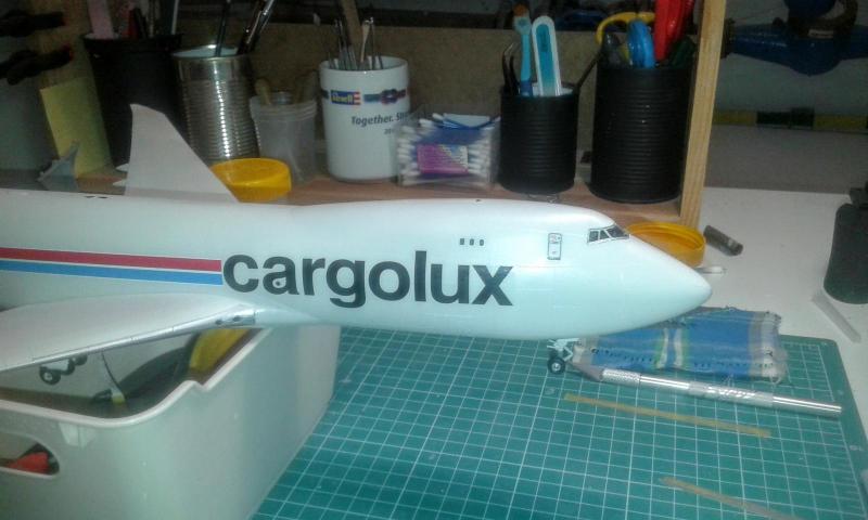

	I kolejny 'oświetlony' model redukcyjny:
	Model już na ukończeniu, w ciągu najbliższych dni powinienem przedstawić gotowca A to ostatnie zdjęcie 'warsztatowe'

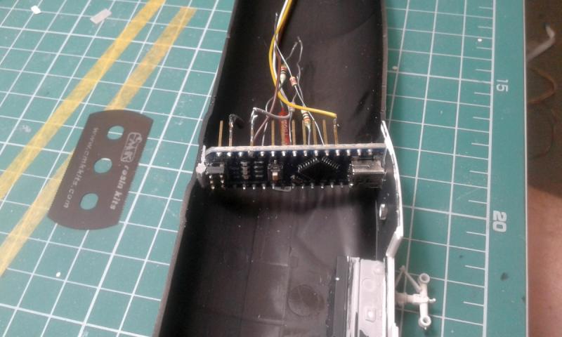

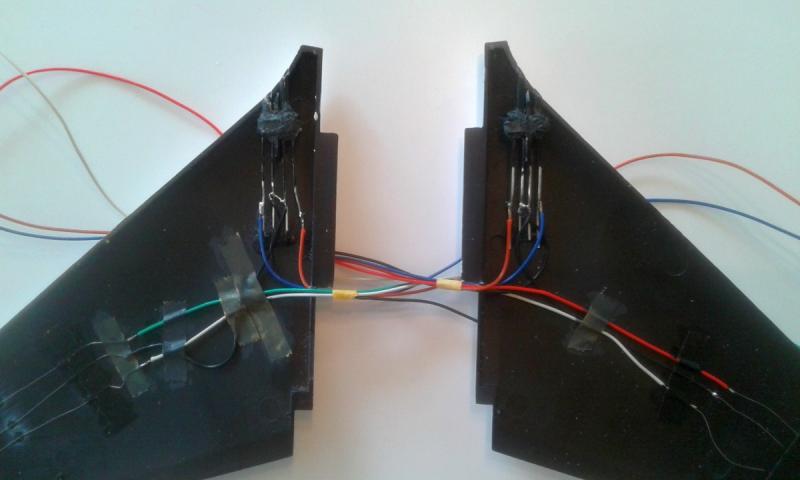

	Arduino już w kadłubie, skrzydła niemal gotowe, pozostałe LEDy również na miejscu. Następny post pewnie już będzie z gotowym układem. Bardzo dziękuję AndyCopter za pomoc

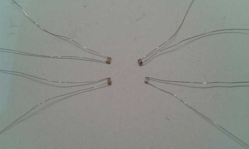

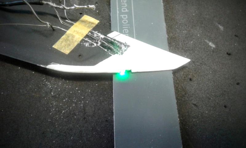

	Dziś wreszcie udało mi się polutować diody SMD, które znajdą się na końcówkach skrzydeł. Ciężko było mi się za to zabrać, ale w końcu się udało. W tym tygodniu powinienem skleić połówki skrzydeł. A potem już z górki
	Tego filmu, zdaje się, nie widziałem. Dzięki za znalezienie. Co do Arduino Nano w kadłubie mojego modelu jest całkiem sporo miejsca, i zobaczę na etapie planowania i "projektu" czy będę musiał piny wylutowywać, czy może zostawię je tak, jak są, może po prostu wytnę ucinaczkami te nieużywane a zostawię tylko robocze. Na pewno pokażę kolejne etapy prac w tym wątku.
	Diody SMD mają tę dodatkową zaletę, że są małego rozmiaru, co znacząco ułatwi ich montaż w modelu. Część i tak prawdopodobnie będę musiał ukryć w większych częściach makiety a światło z nich poprowadzić światłowodem. Dotyczy to na pewno lamp rozlokowanych na końcówkach skrzydeł. Muszę jeszcze zastanowić się, czy na pewno odwzorować lądowanie, gdyż rozmieszczenie wszystkich białych świateł lądowania może być kłopotliwe. Chętnie z nich zrezygnuję.
