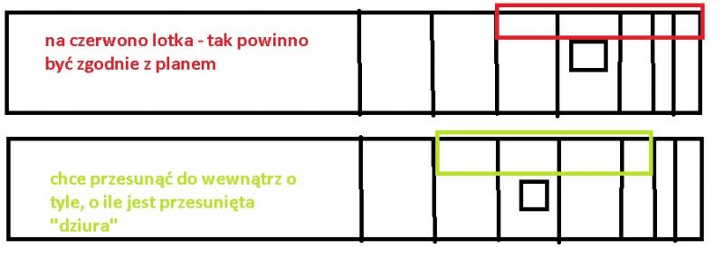

Zbudowałem nowe skrzydło. Efekt jest dla mnie satysfakcjonujący (wrzucę zdjęcia, jak mi się uda ) Popełniłem jednak błąd podczas robienia gniazd na serwa lotek - wyciąłem je (i wzmocniłem) zbyt blisko środka skrzydła. Widzę dwie opcje: 1) przesunę lotkę do wewnątrz tak, jak na rysunku poniżej 2) lotka w tym samym miejscu - boje się tylko, że będzie mi się wyginać skoro serwo nie będzie przymocowane w jej centralnej części. Co polecacie ?- 10 odpowiedzi

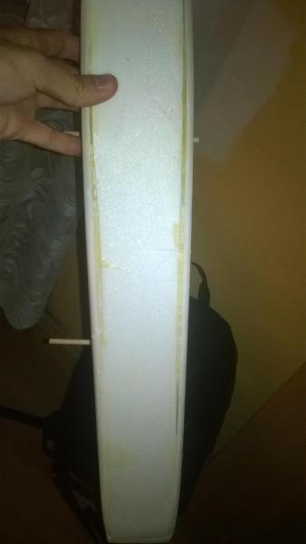

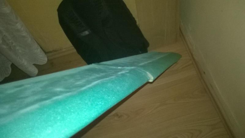

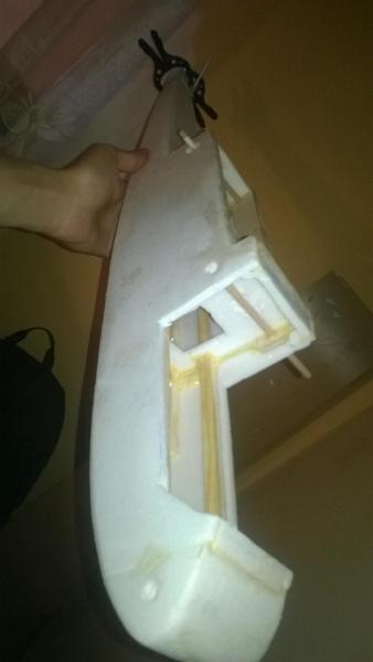

Witam forumowiczów, postanowiłem zbudować sobie model samolotu ToTo-3 autorstwa Pana Motylastego. Jest to mój pierwszy model, dlatego ma wiele wad (generalnie "fuszerka"), a dziewczyna się z niego śmieje. Na dowód załączam zdjęcia: 1.Totalnie niesymetryczne skrzydło 2.Dziurawy dół 3. No i reszta nierówności . Mógłbym zbudować go od nowa, ale podejrzewam, że zabrakłoby mi już motywacji, więc dokładność i precyzję zostawię na następny model. Przechodząc do rzeczy.... chciałbym żeby to cudo latało, więc wybrałem jakieś tam części. Proszę o ich ocenę: 1)Pakiet Redox 2S 2600mAh lub 3S 2200mAh. 2)Silnik...no właśnie. Podejrzewam, że potrzebuje coś koło 250-300W z uwagi na słabe wykonanie samego modelu. Moglibyście coś polecić? 3)Regler - zależny od silnika - myślałem o 20-30A z ABC-Power. 4)Śmigło - zależne od silnika ( generalnie celuję w jak największe, żeby polatać wolno i długo) 5)2 x serwo ( kierunek i wysokość) TowerPro SG-90 ( o ile 1,8kg wystarczy) lub TowerPro SG-92 (2,5kg) 6) Aparatura FlySky FS-i6 za 289 zł - chyba najtańsza za 6 kanałów. 6a) Z tymi kanałami to byłoby tak: CH1-silnik CH2-kierunek CH3-wysokość ew.CH4-lotki (pewnie muszę mieć dwa serwa i dwa kanały tak?)? Inne pytania:A)Czy polatam nim bez lotek ? B)Macie jakieś doświadczenia z tą apraturą? Ufff to już koniec pytań. Mam nadzieje, że ktoś mi jednak odpowie
