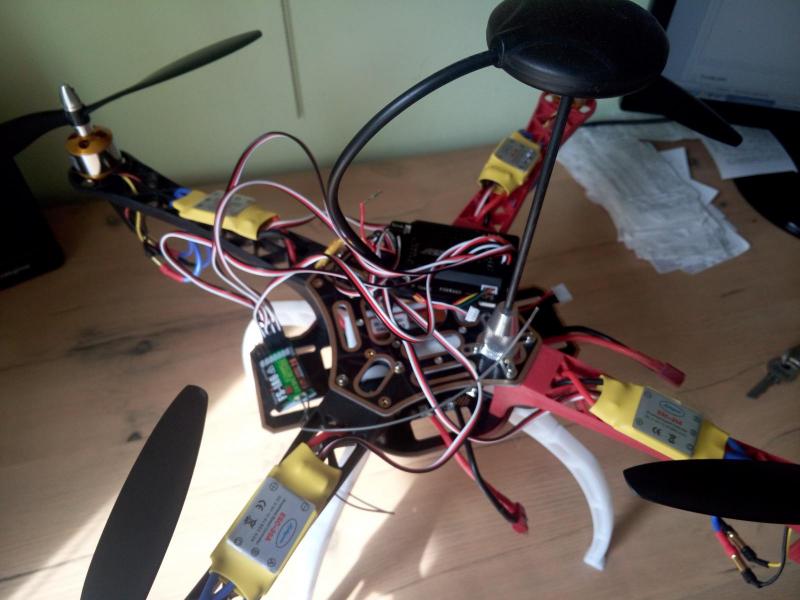

  1. Serdercznie dziękuje, za wszystko co do tej pory napisaliscie. Niestety nadal nie mogę się cieszyć, ze sprawnego quadocopterka Pokryłem cyną wszystkie przewody od silników. Po ponownym przejściu całego procesu w MP oraz uzbrojeniu wszystkie 4 silniki się kręcą. Jeden z nich zatrzymuje się po około 40 sekundach pracy. (Jeżeli dam przepustnice na 0 a potem na 100%) to z powrotem działają wszystkie 4. Ponadto quadocopter ma zdecydowanie mniejszy ciąg, ma problem się unieść. Krótki test pokazał że gdy położę go na ziemi i dam gaz na 60-100% (kilka pró to 'dron' robił fikołka i leżał albo na nóżkach albo do góry nogami. Mam również wątpliwości czy jest on ustawiony w trybie "Stabilize" - ponieważ dając gaz i przechylając go na bok nie mam wrażenia że prostuje się a wręcz przeciwnie, że ciągnie go w dół od siły silników. Zastanawiam się czy winna niektórych z tych problemów może nie być bateria od samolotu mianowicie 1400mah 11.1V 3s. Czy nie powinienem zakupić już teraz bateri 4000-5000 żeby wyeliminować jakieś błedy nateżenia/napiecia na regulatorach A co do samego postu z filmikiem, nie odpowiem wygląda na to ,że został usunięty. Ostatnią rzeczą nad którą mam wątpliwości od samego początku to sterowanie, wydaje mi się, że silniki reagują tylko i wyłacznie na gałkę przepustnicy a pozostałe wychylenia w prawo lewo, czy drugiego drążka nie zmieniają nic w predkośći obrotowej silników.

  5. Kalibracja esc była zrobiona- wydaje mi się że poprawnie. DLa pewnośći wykonałem ją jeszcze raz - nadal jeden silnik stoi. Zrobiłem mały test przełożyłem silniki pomiędzy regulatorami. Regulatory pozostały na stałym miejscu, natomiast przełożyłem silniki. Wykluczyło to podejrzenie uszkodzenia silnikia. Zawsze dziwnie pika, silnik podpięty do konkretnego regulatora. Czy jest sens sprawdzić z silnikiem CF2822 (1200KV)?
  6. Witam, Walczę z budową tej 'zabawki' już dobrych parę miesięcy. Problem jest następujący. Po próbie uzbrojenia silników, 3 z nich się kręcą, czwarty natomiast wydaje impulsowy dźwięk - pika). Cały czas byłem przekonany, że to problem z lutowaniem kabla na połączeniu silnik-regulator. Wypróbowałem już jednak różne rodzaje tego połączenia a efekty były podobne. - wtyki bananowe ( W tym wypadku czasami uzbrajały się 4 silniki, czasem 2 czasem jeden) - totalna loteria - bezpośrednie lutowanie kabli - tak jak w przypadku 1 - najprostszy sposób, jaki teraz wymyśliłem to kostka elektryczna jak na zdjęciu ( Teraz zawsze nie działa jeden silnik- tak jak opisany problem). Co może być przyczyną ? Posiadam baterię 1400Mah 11.1V silniczki 1000kv, żólte regulatory do "30A", APM aparature FLysky i6. Załączam zdjęcie jak to wygląda.

  8. Witam, Złożyłem już do kupy quadocopter. Pozostało mi zamocować dobrze przewody, ale nie chcę tego robić dopóki nie rozwiąże problemu. Quadocopter jest połączony za pomocą arducopter'a do odbiornika FLysky i6. Problem polega na tym ,że po wychylenia lewego drążka pracują wszystkie 4 silniki poprawnie. Natomiast przy wychyleniu drążków w inną stronę, dron nie reagują.(prawo lewo- oba drążki, góra dół- lewy drążek) Oznacza to tyle ,że mój 'dron' miałby możliwość latania tylko góra/dół. Załączam zdjęcie jak to wygląda, dodam ,żę nie mam pomysłu co może być przyczyną. Czy to źle podłączone przewody, czy może brak zaprogramowania czegoś. Za wszelkie sugestie będę niezmiernie wdzięczny.
