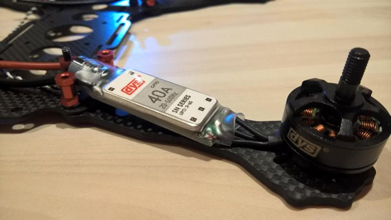

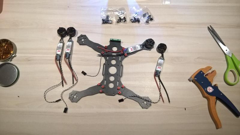

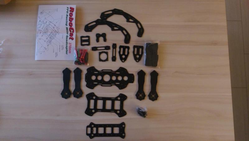

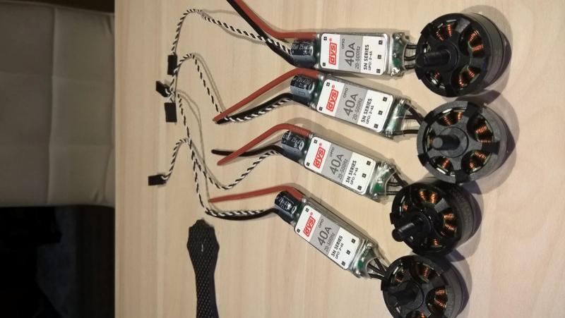

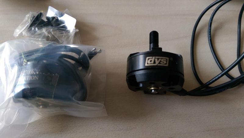

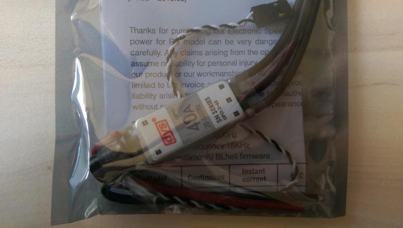

No to tak: Poprzychodziły mi "pamiątki z chin", wiec zacząłem pomału bawić się w składanie. Niestety okazało się że silniki SunnySky które sobie zamówiłem długo nie pokazywały się jako dostępne więc zamówienie anulowałem i wybrałem inne z gamy DYS o bardzo podobnym ciągu. Więc i ESC zostało 40A Przyszła też rama Szybko okazało się że moje ESC są trochę za bardzo "przypakowane" jak na możliwości ramy. Kondensator żadna siłą nie chciał się zmieścić pomiędzy pokładami. W końcu pomogło zmiana położenia ramion (teraz trafiły one pod pokład, a nie jak to przewiduje instrukcja na pokład) poza tym potrzebne były małe podkładki które dodatkowo zwiększyły dystans między pokładami. Teraz kondensator z esc mieści się jakby był tu całe życie. Wyleciały orginalne kabelki z ESC i połączyły się ze skruconymi kablami od silników. Silniczki kręcą się w tym samym kierunku, wiec w dwóch z nich zmieniłem kolejność lutowania 2 z 3 kabelków. Puki co czekam na PDB która coś nie może dotrzeć -
