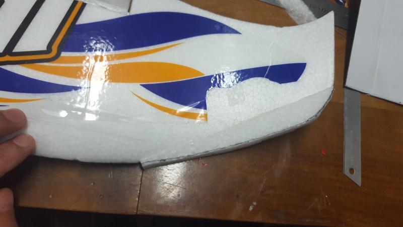

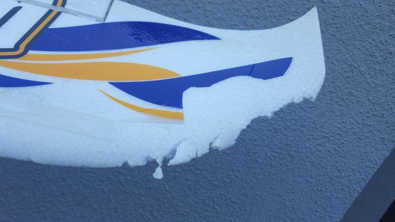

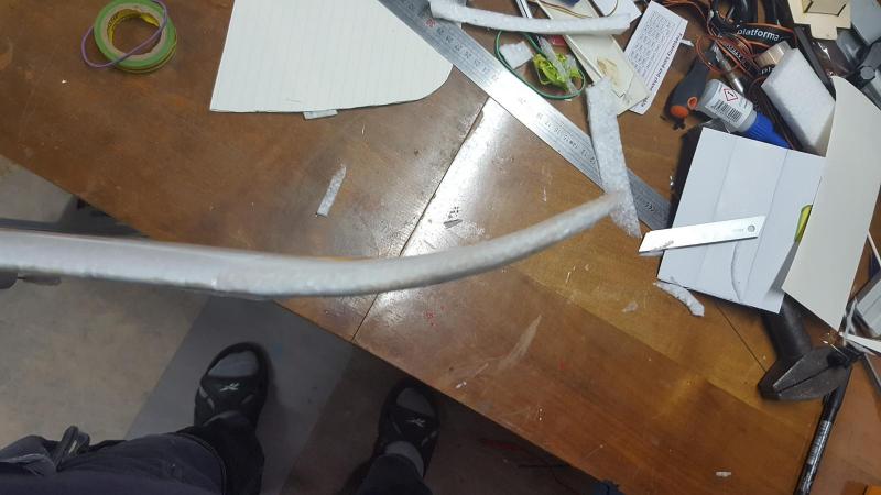

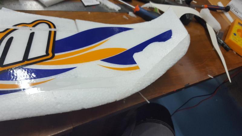

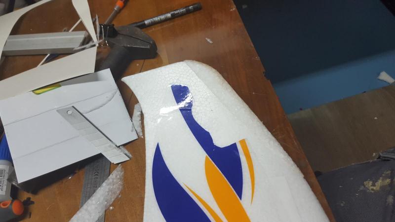

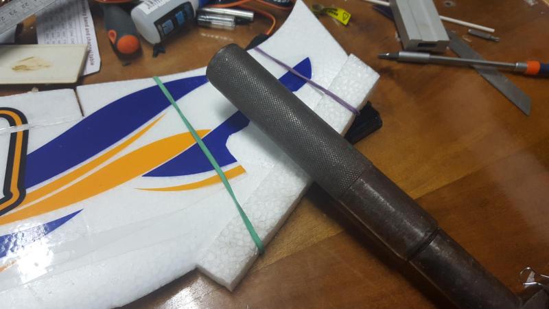

  7. Zbyszku, dziękuję za radę. Kombinowałem podobnie ale wolałem by ktoś bardziej doświadczony napisał jak to widzi. Poszło sprawnie i skutecznie. Brak doświadczenia sprawia, że walory estetyczne pozostawiają jeszcze trochę do życzenia. Najtrudniejsze było odtworzenie profilu. Uporałem się z tym zdejmując obrys powierzchni z drugiego skrzydła i robiąc negatyw. Podczas wklejania pomogło lekkie wygięcie nowego elementu tak, by jego dolna krawędź była z licowana z dolną powierzchnią skrzydła. Ułatwiło to odtworzenie profilu w rzucie z przodu Zostawiam małe fotostory z procesu naprawy - może kiedyś komuś się to przyda... nie wiem dlaczego fotostory wyszło od końca...:/
  8. Koledzy potrzebuję rady jak uzupełnić ubytek pianki w skrzydle. Lądując wyhaczyłem jakiś drucior na ziemi. W efekcie krawędź natarcia końcówki skrzydła Walrusa postrzępiła się. Czy ktoś z Was ma pomysł jak takie nierówne uszkodzenie naprawić?
