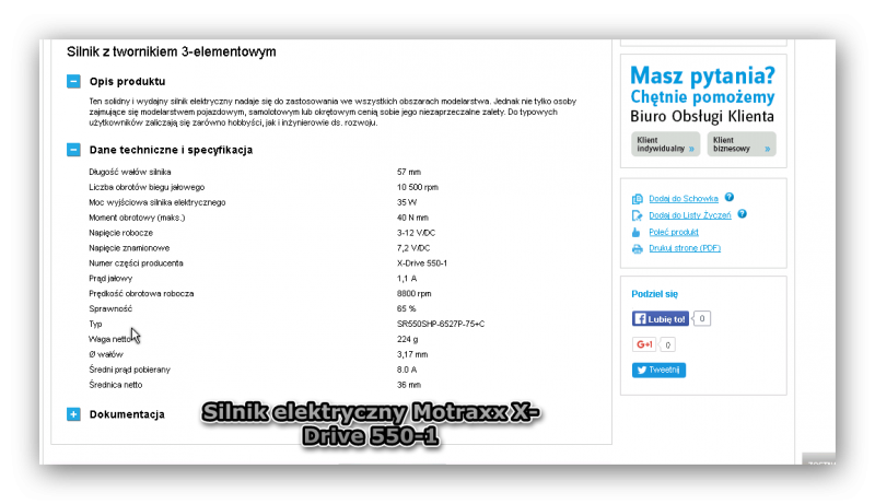

  3. Dziękuje Panowie za zainteresowanie tematem. Irek no właśnie też się dziwie, że silnik pobór prądu ma mniejszy niż moc regulatora a mimo wszystko się spalił i to dosłownie. Może śruba byłą za duża i obciążenie na silnik było za duże i to skutkowało spaleniem regulatora - ale to tylko mój wymysł i nie mam pojęcia jaki zastosować regulator który wytrzyma obciążenie w tym silniku
  4. A jest jakiś regulator który to wytrzyma?
  5. 35W dla tego silnika

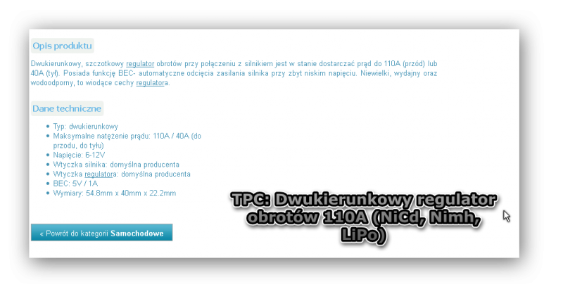

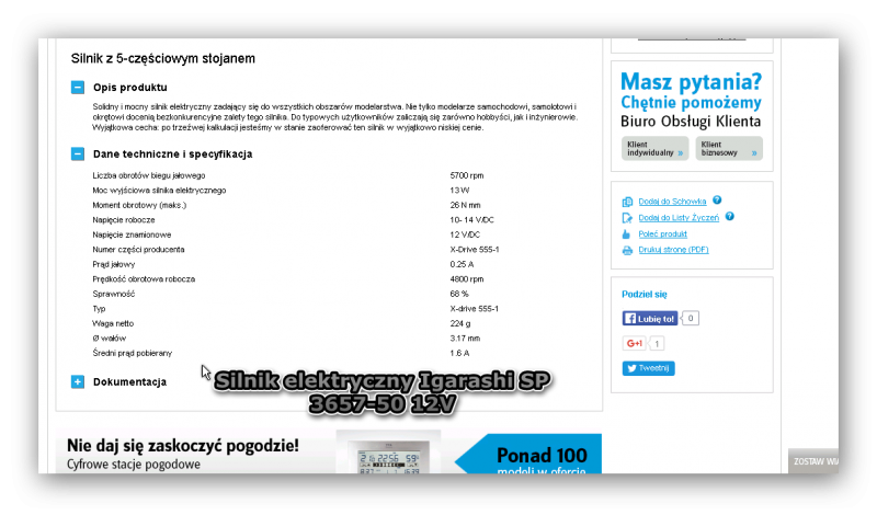

  6. Witam serdecznie to mój pierwszy post, proszę o wyrozumiałość. Chciałbym dobrać odpowiedni regulator do silnika ale po kolei.. Posiadam łódkę wędkarską do wywózki zanęty który miał zamontowany silnik Igarashi SP 3657-50 12v + regulator TPC: Dwukierunkowy regulator obrotów 110A (NiCd, Nimh, LiPo) była zamontowana śruba dwułopatkowa 25mm Wszystko działało jak należy jednak łódka przy delikatnej fali w ogóle nie miała pędu więc wymieniłem, silnik na mocniejszy Silnik elektryczny Motraxx X-Drive 550-1 oraz wymieniłem śrubę na 3 łopatkową śr. 55mm I tu się zaczęły problemy, pierwsze wodowanie i łódka pływała bardzo łądnie jednak tylko kilka minut ponieważ regulator się spalił, aż obudowa się stopiła.Chciałbym dobrać odpowiedni regulator do tego modelu silnika pozostając tm samym przy większej śrubie Załączam grafiki wraz z dokumentacją
