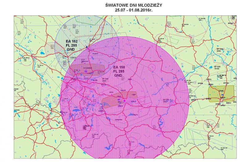

  1. Tak dla ścisłości: zakaz lotu w strefach EA 150 i EA 152 będzie dotyczył wszystkich statków powietrznych, nie tylko BSP. Oczywiście promień 100km to lekka przesada, ktoś chyba nie chciał się w ULCu/PAŻPie zabardzo rozdrabniać. Sprawdzalność tego będzie żadna, bo przecież jak ktoś polata nad swoim podwórkiem z dala od miasta to raczej nikt mu nic nie zrobi. Pomijam już fakt, że żeby wiedzieć o tym zakazie, trzeba na bieżąco śledzić AUP i komunikaty ULC/PAŻP, czego nawet modelarze czy droniarze nie robią, a co dopiero taki biedny pielgrzym z dronem - skąd on ma o tym wiedzieć
  2. Polecam się zapoznać: http://www.drony-krakow.pl/zakaz-lotow-bsp-promieniu-az-100km-wokol-krakowa. W Światowe Dni Młodzieży, które się odbędą w dniach 25 lipca do 1 sierpnia tego roku, przez tydzień będzie całkowity zakaz lotów od poziomu gruntu GND, wszelkich maszyn latających, w tym modeli RC/dronów. Mapa jest wciąż poglądowa, ale obszar 100km wokół Krakowa jest bardzo realny.
