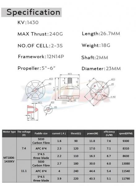

  1. jest on zasilany bezsposrednio z pakietu? mam rozumiec ze układ wygląda następująco: pakiet 2S - serwotester - regulator 10A - silnik jaki konkretny model polecicie? dzięki za wszystkie dotychczasowe odpowiedzi, bardzo mi pomogliscie, projekt mocno ruszył do przodu
  2. na moment bezwładności obiektu wpływa również jego masa jak wygląda regulacja obrotów przez taki regulator? jak nim sterować? czy przy układzie [pakiet - regulator - silnik] silnik od razu będzie wykonywał pracę?
  3. Witam. Temat nie jest mocno związany z modelarstwem ale zamierzam użyć części to tego przeznaczonych. Musze zaprojektować układ który rozpędzi 150 gramowy wirnik do prędkości 10.000 obrotów. Projekt nie będzie faktycznie wykonywany, musi miec tylko założenia teoretyczne. czy powyższy silnik mi to umożliwi? jaki regulator dobrać?
