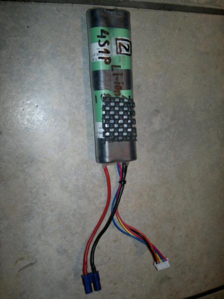

  2. Trzy tygodnie temu zacząłem latać pierwszy raz życiu. Przygotowania do tego trwały prawie rok. Po przeczytaniu wielu forów uznałem, że zamiast LiPo wymagających szczególnej troski zastosuję pakiety Li-ion, tym bardziej, że w mojej konfiguracji napędu wymagane natężenie prądu nie przekroczy 15A. Konfiguracja napędu. Silnik: NTM 2836 750kV Śmigło: APC-E 10-5 Pakiet: 4S1P 2500 (Li-ion, Samsung INR18650-25R), masa 200g, prąd ciągły 20A, chwilowy 30A. po 20min. lotu weszło 2050 mAh (napięcie bez obciążenia - 13,6V) Pozdrawiam Janusz INR18650-25R-datasheet.pdf motor4S2836.pdf

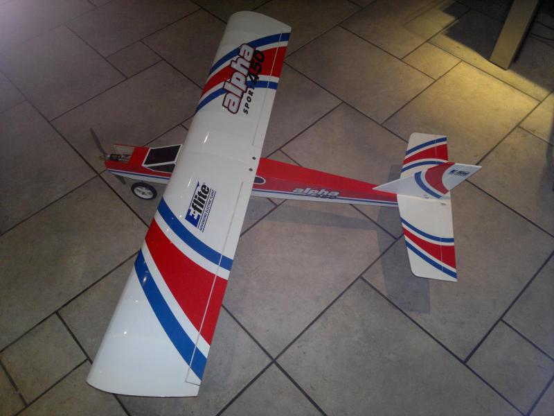

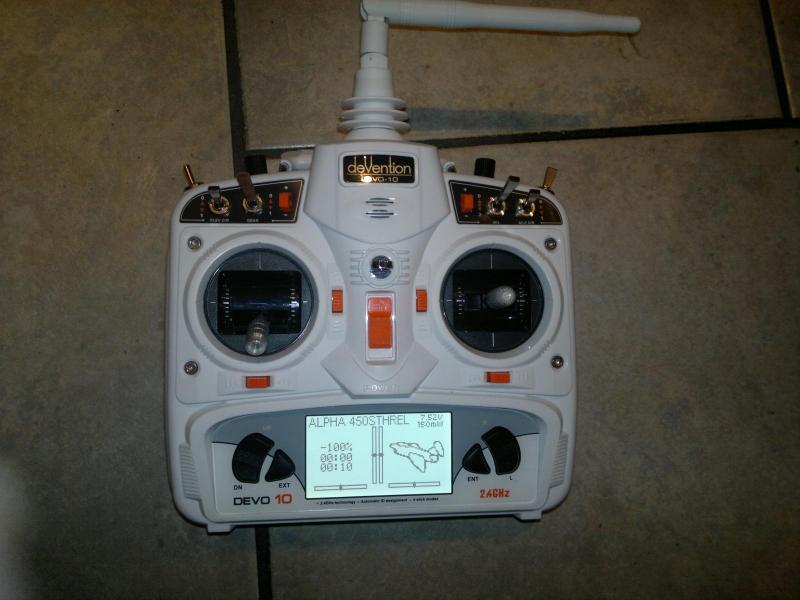

  3. 2 tygodnie temu został wykonany pierwszy lot mojego modelu E-flite Alpha Sport 450 z odbiornikiem SAFE. Jestem początkujący, to był mój pierwszy lot w życiu. Specyfikacja modelu. Silnik: NTM 2836 750kV Śmigło: APC-E 10-5 Pakiet: 4S1P 2500 (Li-ion, Samsung INR18650-25R) ESC: Sunrise ICE 30A SBEC 4A Radio: Walkera DEVO 10 z oprogramowaniem Deviation (ER9X) Servos: EMAX ES09MD (metal digital) W trybie Beginner mix THRL - ELEV -20%. Położenie środka ciężkości zalecane przez producenta 82-88 mm. Z tym położeniem wszyscy użytkownicy na forach amerykańskich narzekali, że model jest ciężki na ogon. Zastosowałem 65 mm z programu do liczenia SC. Pierwszy lot wykonany przez doświadczonego modelarza. Wymagane 0 trymowania - model perfekcyjnie złożony mechanicznie. Drugi lot - wykonany samodzielnie przeze mnie od startu do lądowania (po 10godzinach na symulatorze Phoenix - FunCub, T-28, Apprentice SAFE). Kolejne loty (w tym przy silnym wietrze), tyle samo startów co lądowań. Ten model z odbiornikiem SAFE jest idiotoodporny. Szczegóły: Model - balsowy górnopłat o rozpiętości 1220 mm. Ciężar gotowego do lotu z pakietem - 950g. Pakiet Li-ion 2500 mAh, 4S1P, prąd ciągły 20A, chwilowy 30A - po 20min. lotu weszło 2050 mAh. Regulator 30A, SBEC 4A - o wyborze regulatora zdecydowała wydajność prądowa BECa. Serwa cyfrowe 13g, o wyborze zdecydowała łatwość programowej zmiany kierunku - wymagania odbiornika, żyje swoim życiem. Nadajnik Walkera DEVO10, po zainstalowaniu alternatywnego oprogramowania możliwość korzystania z różnych protokołów (DEVO, DSM2, DSMX) bez wymiany modułu nadawczego Odbiornik SAFE EFLR310013 http://www.rcgroups.com/forums/showthread.php?t=2135213&highlight=retracts AS3X - działa ciągle, kompensacja podmuchów wiatru. Tryb Beginner - ograniczone kąty lotu modelu, po uwolnieniu sterowania w nadajniku model przechodzi do lotu poziomego. Tryb Intermediate - w mniejszym stopniu ograniczone kąty modelu. Tryb Expert - 0 ograniczeń. Funkcja PANIC - niezależnie od trybu, model przechodzi do lotu poziomego. Pozdrawiam serdecznie Janusz COGCalc.pdf INR18650-25R-datasheet.pdf motor4S2836.pdf
