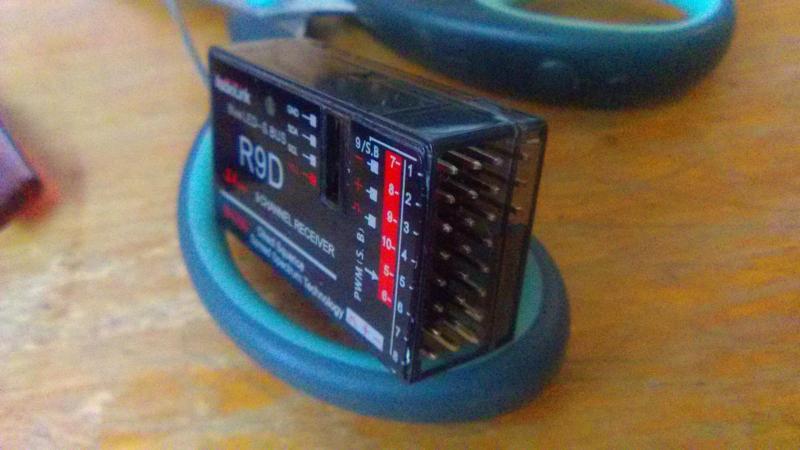

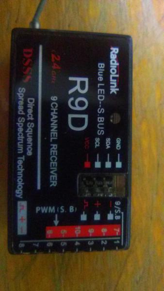

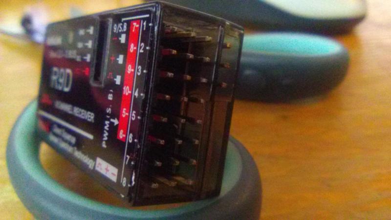

  4. Dzięki za odpowiedż . No to mi zadaliście rebus . Na pilocie nie ma żadnego przycisku "bind" Na razie przejrzę instrukcję w temacie parowania urządzeń. W odbiorniku nie ma także gniazda opisanego jako THRO . Jest tylko + , - , i sygnał . Wstawiam też zdjęcie . Chciałbym też dowiedziec się czy jest opcja połączenia tego bez regulatora obrotów ? Jeśli nie to kupie takowy .Aha ,i jeszcze odnośnie zworki .widziałem coś podobnego na YT ,ale u mnie żadnej zworki nie było .Gdybym wiedział które styki zewrzeć jakoś bym sobie poradził . Dziękuje za chęci pomocy . Wiem że dla wielu to proste ,ale dla mnie jak widać . A oto zdjęcie odbiornika i gniazd jakie się tam znajdują . Kontynując . W temacie parowania wygląda to tak - przynajmniej w instrukcji . 1 Umieścić urządzenia w odległości około 1 m 2 Właczyc nadanik 3 Nacisnąc mały przycisk ( jest on w obudowie odbiornika) na około 1 sek . Dioda LED zaczyna migać . Automatycznie następuje wyszukiwanie i nawiązywanie połączenia z odbiornikiem. 4 Używając serwa przetestować działanie urządzenia . To tak na szybko jak mówi instrukcja . Czyli chyba bez zworki ? A gdybym chciał kupic regulator , to co polecacie ?
