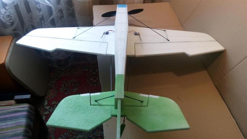

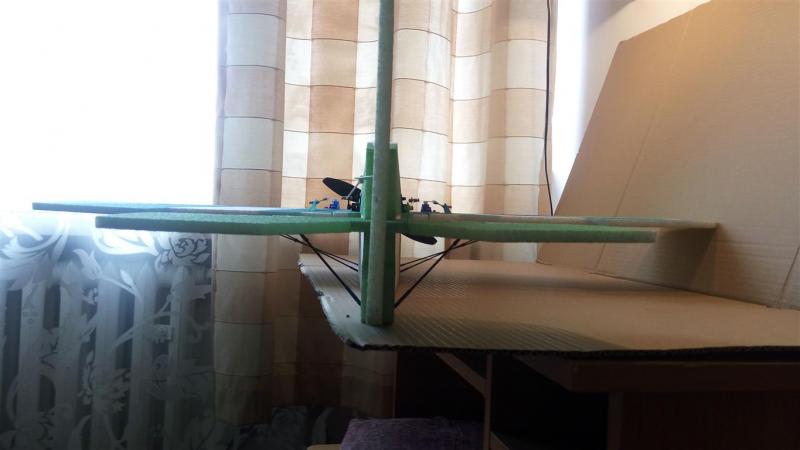

Extra 330sc na bazie zdjęć z neta. Zbudowana z EPP 10mm, płaskowników węglowych 0.5x4mm i prętów 2mm. Trochę powiększone powierzchnie sterowe, waga wyszła 235 gramów. Wymiary: 95cm długość, 90cm rozpiętość. Modele chwilowo nie uzbrojony, ale latał próbnie na EMAX i śmigle 10x4.7 i pakiecie 800mah.
Jest jakiś dziwny hejt na stabilizatory lotu, że to leci za człowieka czy coś, uważam że poprawiają one lot każdego modelu, oczywiście jak się włączy za dużo, to można i szybciej model rozbić.

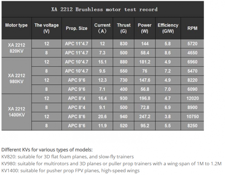

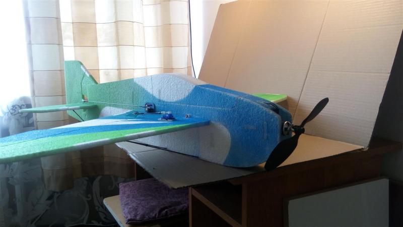

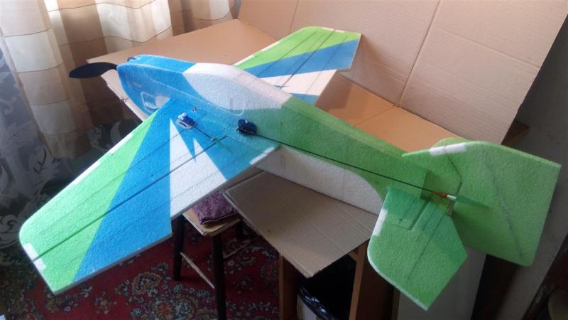

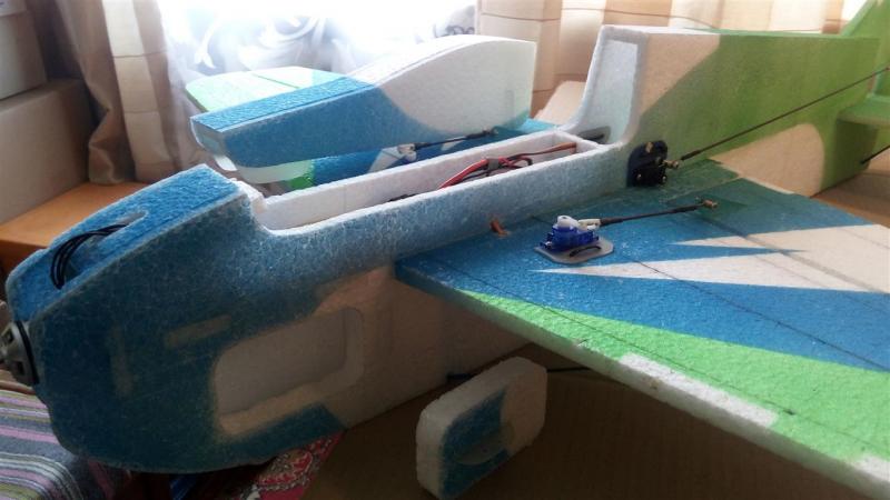

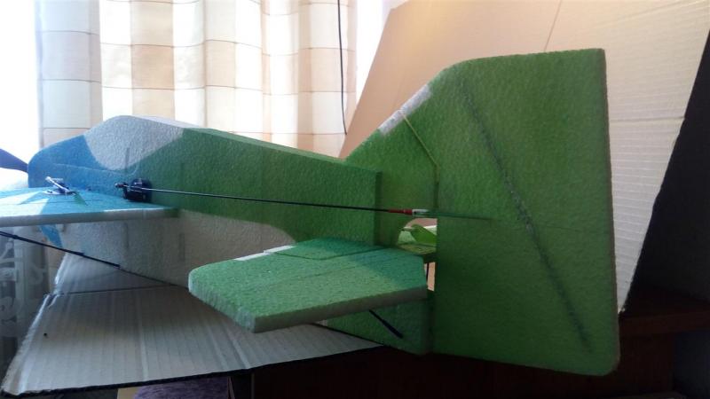

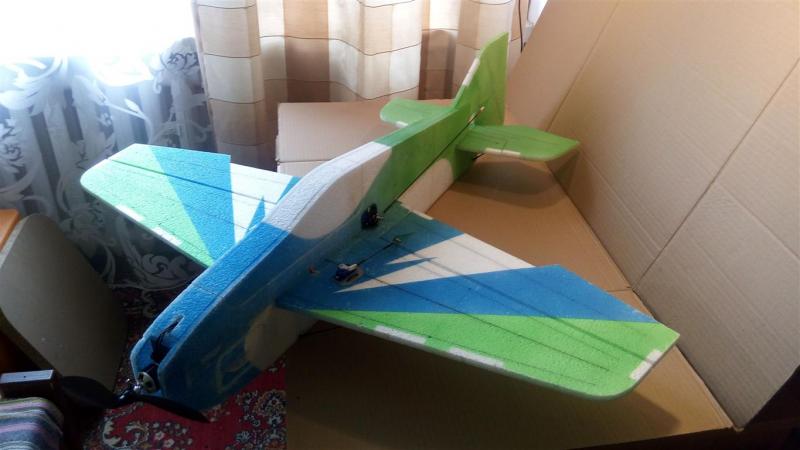

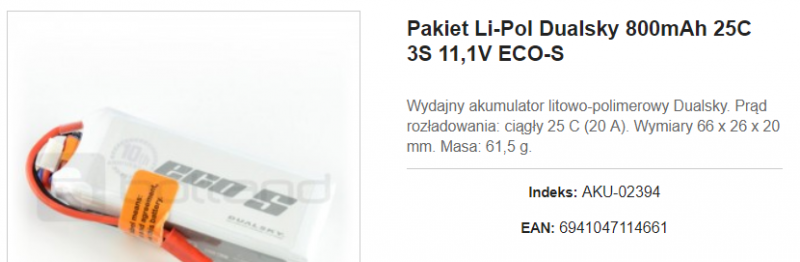

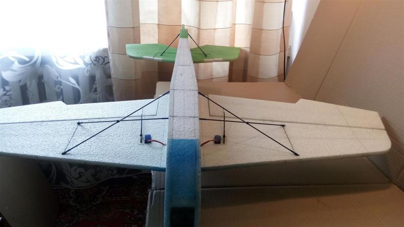

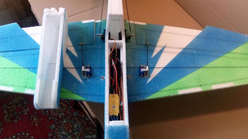

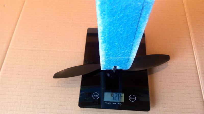

Model akrobata EPP 10mm-skrzydła, 8mm kadłub, troche płaskownikow węglowych, mix planów i wyszło coś takiego. Specs: Rozpiętość: 90cm Długość: 92cm Waga: 428 gramów Silnik: EMAX XA2212 980kv + śmigło rcabc 10x4,7 Pakiet dualsky lite 800mah 25C 11,1V ECO-S Regulator 30A Serwa 4x tower pro, popychacze węglowe Całkiem fajnie lata, około 900 gramów ciągu, przydałoby się podwozie.
Zostawiłem sobie furtkę na ster kierunku celowo nie wstawiając tam pręta od tyłu, aczkolwiek nie pasuje mi ster kierunku tylko w górnej części, fajne rozwiązanie to ma MIG2.88 z rcpowers, nastepny do budowy w EPP, to znaczy jeden już robiłem, tyle że z depronu oklejonego, długo nie posłużył
Silnik to F60 2500kv, ale zostawmy prędkość i ciągi w spokoju, nie to było celem budowy. Modelem fajnie się lata koło nogi, na mniejszych prędkościach, można poćwiczyć akrobacje i wylądować na brzuchu bez strat.
Zaokrąglone powierzchnie nie robią różnicy przy EPP, zresztą te parkjety wszystkie latają tak samo, więcej zależy od elektroniki i masy niż od kształtu. Poza tym ma ten ciąg, może mieć większy.
