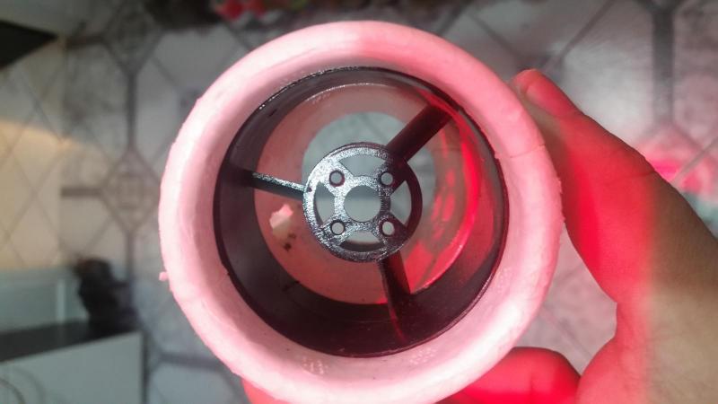

  2. Jeżeli chodzi o turbiny, to nie wiem jak są zbudowane inne, ale w tych nie ma łożysk - "śmigło", bezpośrednio przykręcone jest do osi silnika, a silnik na cztery śrubki do mocowania widocznego na zdjęciu.

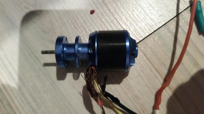

  3. Dziękuję za odpowiedź - trochę mi lepiej . Może ktoś z Was ma namiary na firmę która mogłaby wymienić mi te przewody w silniku?
  4. Dziękuję bardzo za podpowiedź. Okazuje się, że czeka mnie trochę więcej pracy niż myślałem. Najbardziej martwi koszt tego wszystkiego. W każdym razie zaczynam się rozglądać za nowymi silniki itd. Jeszcze raz - dziękuję. Widzę, że kształt silników, które Pan podał, jest inny niż ten w oryginale - więc nie ma to znaczenia? Silnik w takim stanie jak na zdjęciu jest tylko jeden, trzy pozostałe działają. Myśli Pan, że mimo wszystko już trzeba je wymieniać?

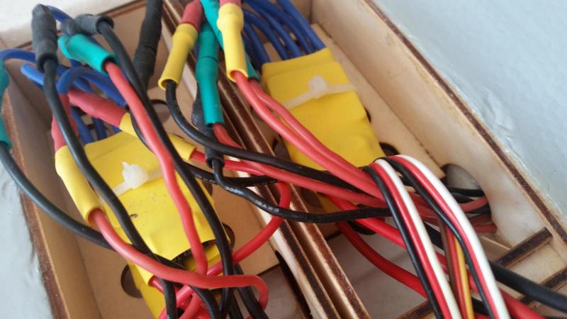

  5. Witam serdecznie. Jakiś czas temu udało mi się pozyskać samolot airbus a380 - tiansheng. Samolot potrzebuje trochę remontu, ale mam zamiar z Waszą pomocą jakoś temu zaradzić i wystartować. 1. Jeden z silników ma spalone przewody, więc być może silnik jest spalony. Nie wiem czy jest możliwość naprawienia takiego silnika lub może uda mi się dowiedzieć, w jaki sposób i gdzie dobrać identyczny silnik. 2. Po załączeniu silników (dodaniu większej mocy) regulator tego silnika który jest najprawdopodobniej spalony zaczyna dymić. Próbowałem podłączyć pod ten regulator pozostały sprawny silnik – niestety nie działa. Najprawdopodobniej z 4 regulatorów działają tylko 2. I tu też mam pytanie – jak dobrać takie regulatory, czy może musze kupić wszystkie 4 nowe? 3. Czym najlepiej poprzyklejać serwa do styropianu. Obecne odkleiły się. Myślałem o taśmie dwustronnej lub o kleju na gorąco ? 4. Czy spuchnięta bateria może działać poprawnie? Jak na razie to najważniejsze pytania. Reszta okaże się w trakcie działań. Z góry serdecznie dziękuję za uzyskaną pomoc.
