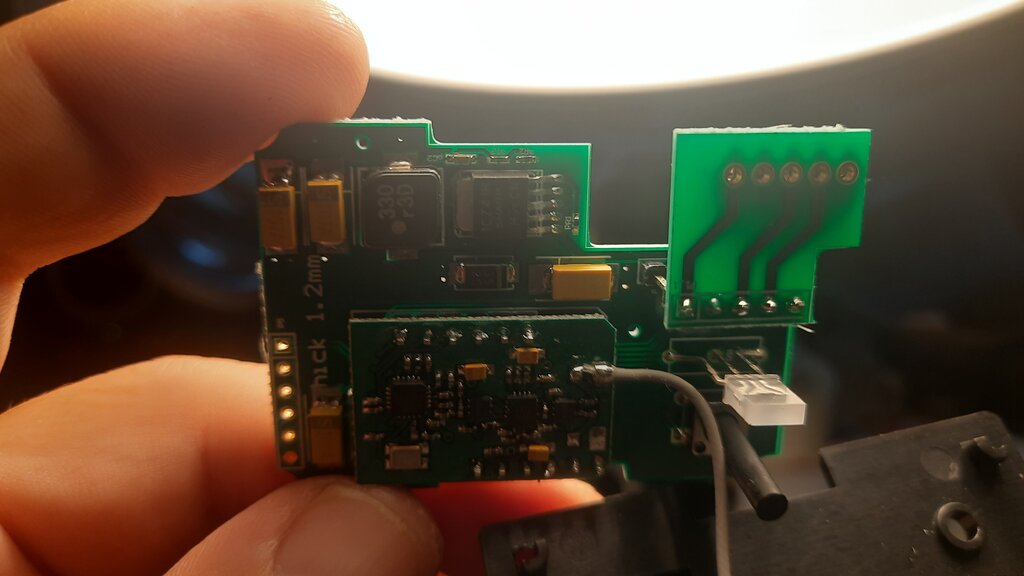

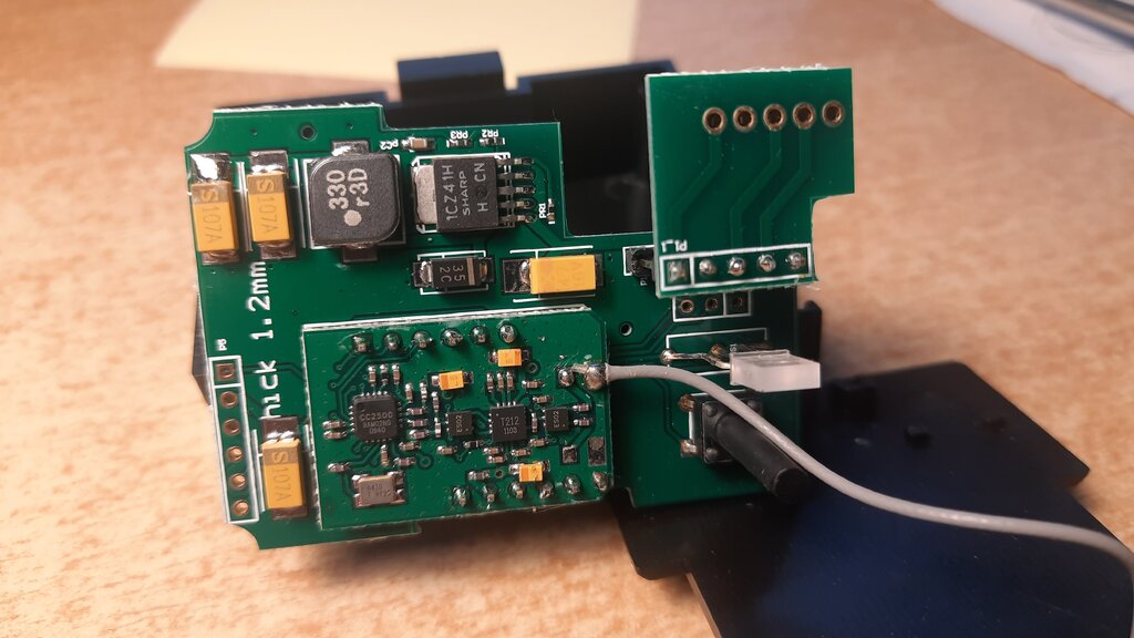

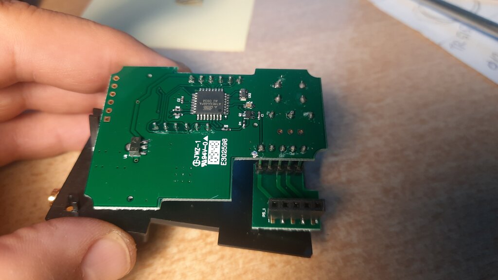

  1. Rozkręciłem, pomierzyłem napięcie na module 35MHz. Podłączenie kabelkami: pin 1 - czerwonym, 2 i 3 - białe. Między pinami 1-3 jest napięcie 9,89V, takie same jak napięcie pakietu (LiFe) Piny 1-2 - napięcie 9,18V Piny 2-3 - napięcie 0,72V To chyba wszystko wiemy. Za wyjątkiem efektu końcowego. Dam znać. BTW: na w/w module 35MHz jest tranzystor C4735 który dosyć się grzeje - da się dotknąć palcem ale czuć moc. W opisie gdzieś tam w necie znalazłem że może się grzać. Ale aż tak? To na to idą cenne amperogodziny pakietu zasilającego? Przepraszam, ale edukację elektroniczną zakończyłem na książkach Janusza Wojciechowskiego dawno temu... Miłego dnia Robert
  2. Znalazłem chwilę czasu oraz śrubokręt i część tajemnicy się wyjaśniła: Gniazdo jest pięciopinowe, ale dwa piny są zdecydowanie niepodłączone, zatem podłączamy znane 3 kabelki z modułu 35MHz do 3 wtyków modułu 2,4 GHz. Tylko który do którego? Jest 6 kombinacji. Czy ktoś z Kolegów umie czytać z płytek albo już spalił swój moduł i wie dlaczego? Pzdrw Robert Dziękuję. Mój wygląda tak jak ten: https://pl.aliexpress.com/item/32957108736.html?spm=a2g0o.order_detail.order_detail_item.4.46fb43ceqU8AdQ&gatewayAdapt=glo2pol Czyli przez analogię jest szansa że należy podłączyć: 1 - sygnał PPM (nóżka podpisana jako P5_1 a z drugiej strony P1_1) 2 - nic 3 - (+) 4 - (-) 5 - nic Może to i wygląda logicznie ale złapcie mnie za rękę zanim coś spalę. Pzdrw Robert
  3. Dzięki serdeczne. Spróbuję w weekend połączyć kabelki, dam znać jakie straty. Pzdrw Robert
  4. Dzień dobry, Proszę o radę: Mam mało używany nadajnik Graupner JR MX-12 35MHz oraz moduł 2,4GHz Corona CT8J z niesprawnego innego radia, a wraz z nim kilka odbiorników które się marnują. W ramach zajęć wieczornych z recyklingu chciałbym połączyć MX-12 z Coroną. Potrafię zidentyfikować moduł 35MHz w MX i potrafię mechanicznie umieścić moduł 2,4, ale ten posiada gniazdo 5 pinowe, podczas gdy stary moduł 35MHz ma wtyczkę 3 pinową. Czy ktoś mógłby podpowiedzieć jak połączyć kabelki i czy w ogóle taki przeszczep się przyjmie? Thank you from the mountain Robert
