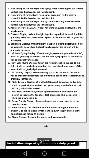

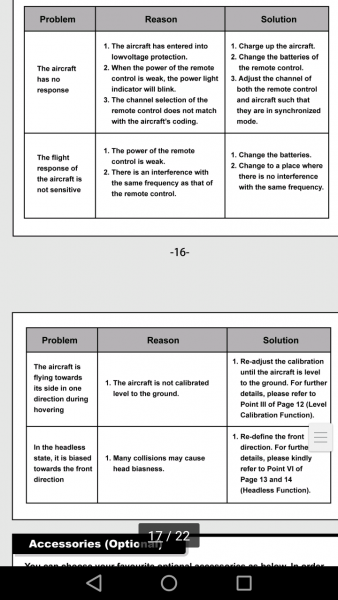

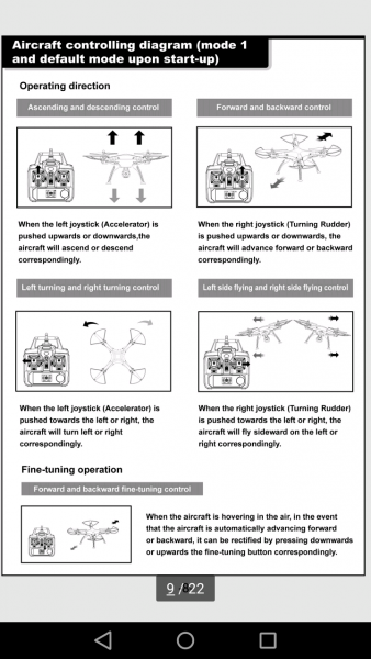

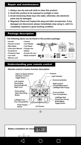

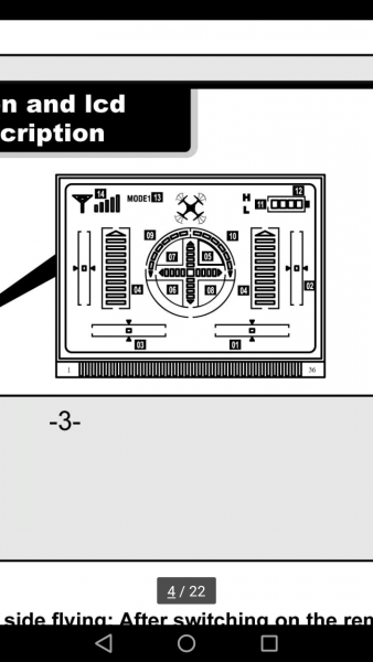

  1. Mogę spróbować gdy wrócę do domu
  2. To jest zdjęcie z internetu , ponieważ jestem poza domem , jak wrócę mogę podesłać polską instrukcję

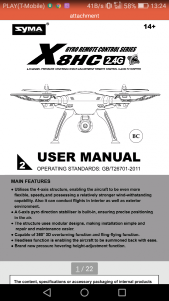

  3. Model to Syma X8HC A tutaj załączam instrukcje
  4. Cześć , dostałem na święta pierwszego drona. Nie mam żadnego doświadczenia w sterowaniu nim. Dziś próbowałem delikatnie wzbić się w powietrze. Niestety dron po delikatnym dotknięciu lewego drążka sterowania zwiększa moc automatycznie do maksimum , nie da sie go utrzymac przez chwilę na minimalnej wysokości. Jest to wada czy sterowanie do konfiguracji? Mam nadzieje , że pomożecie
