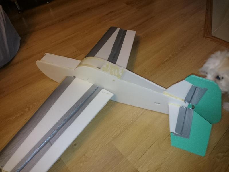

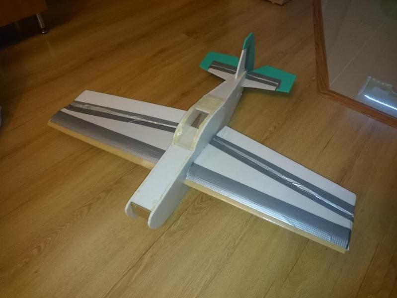

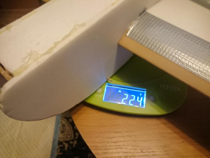

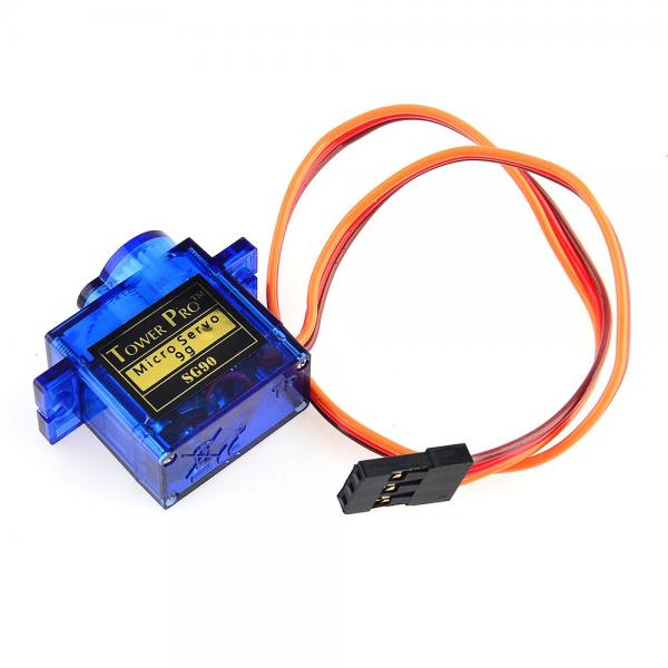

    No dobrze to poproszę o pomoc bo wiem, że jak sam się całkowicie za to zabiorę to może skończyć się problemem Model jak na zdjęciu: Masa własna 225g Rozpiętość skrzydeł 1m. Aparatura FS-i6 Serwa zamówiłem chociaż nie wiem czy nie zbyt szybko. Tower Pro SG90

    FS-i6
