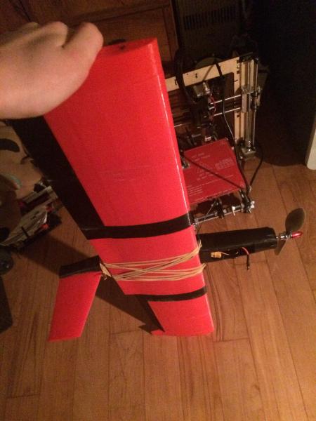

    Cześć, Tak w konkluzji całego tematu Były 2 próby wystartowania samolotu... obie jak sie domyślacie sie niepowiodły... Jeśli ktoś kiedyś by wpadł na pomysł żeby drukować ten model serdecznie odradzam ;( samolot był poprostu bardzo ciężki... ważył około 850g a silnik maksymalnie mógł unieść 800g... różnica a jednak... Teraz ktoś może napisać że źle go wydrukowałem czy coś jeszcze innego, bo przecież samolot autora poleciał za pierwszym razem.... Zadziało się tak ponieważ autor samolotu korzystał poprostu z lepszej drukarki która daje możliwość drukowania co do dziesiątej milimetra, sam się chwalił szybkościami jakie może na niej osiągnąć więc niewątpliwie miał dobry sprzęt. Dokładna drukarka pozwoliła mu wydrukować grubość warstwy każdej cześci skrzydła grubości 2 obrysów - mniej więcej 0,5mm(Wiec mogła mieć nawet grubość folii)... Ja mając budżetową drukarkę zbudowaną w domowym zaciszu, by przy rozsądnych prędkościach wydrukować skrzydła mogłem zrobić minimalnie 3 obrysy, więc moje skrzydła były o 1/3 cięższe... moje miały 600g a autora zaledwie 400g... Jednym słowem jest to projekt tylko i wyłącznie dla drogich drukarek... Ale nie poddaje sie zaczynam znowu od 0... zaczynam swój projekt samolotu z drukarki 3d, tym razem mam zamiar wydrukować sam szkielet i go okleić mam nadzieje że za jakiś czas moje wypociny ujżą światło, narazie popatrzcie na poprzedni samolocik i jego kraksę ;D https://drive.google.com/open?id=0B5toNkBOxMtpRl9fMmoxZV9rYm8 Sent from my iPhone using Tapatalk

    No nic Najwyżej rozbiję... Próbowałem już nim latać na lampie - podczepiłem samolot gumkami... całkiem przyzwoicie, widać że ma chęć do lotu Nawet jeśli przyjdzie jej wrócić w częściach to się wydrukuje nowe Moja aparatura niema opcji podłączenia do lapka i symulatora... Znacie może jakąś inną przyzwoitą opcje do poćwiczenia? W ogóle może jakaś rada przed startem? W następnym tygodniu będzie start Sent from my iPhone using Tapatalk

  15. Cześć, Mam 19 lat 2 lata temu zbudowałem swoją pierwszą drukarkę 3D - Prusa i3. W tym roku udało się już zbudować kopie replicatora v1 Po jakimś czasie drukowaniu robotów, figurek i rzeczy domowego użytku zdecydowałem się wydrukować jedno metrowy model samolotu - a było tu już 3 lata temu. Tamten samolot ze względu na wage(prawie 2kg) miał problemy z podniesiem ;D Jeździł po garażu na dasce z kołkami - ale to też w sumie OK ;D W tym roku postanowiłem z powrotem podjąć próbę tym razem udało sie wydrukować lekko przeprojektowany model o 1,2kg lżejszy(waży mniej więcej 800g). Uważam to poniekąd za sukces Myśle że za kilka dni podejmę próbę lotu, obiecuje że porobić zdjęcia, filmiki i wam powrzucam Do zobaczenia na forum, Patryk
