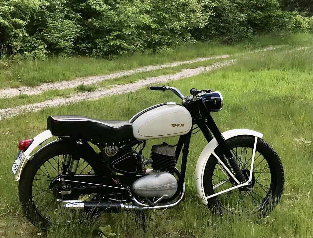

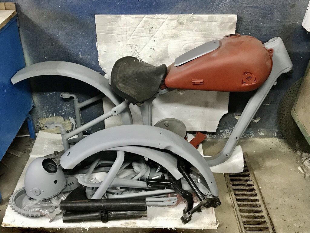

To i ja się pochwalę moją fumką S34 64r 125cm3 i biała rejestracja, cukierek Oraz kolejnym projektem który niedawno zacząłem, też na białe tablice Iż 49 z 57r Oraz po demontażu i żmudnym piaskowaniu

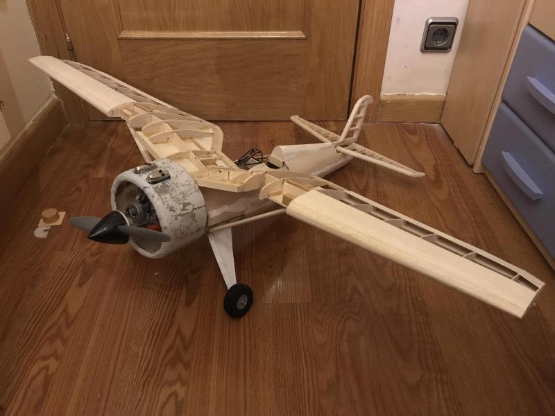

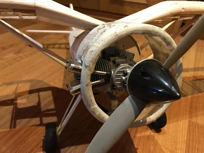

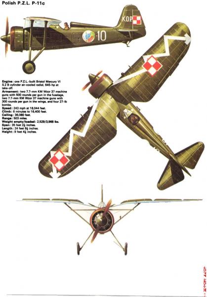

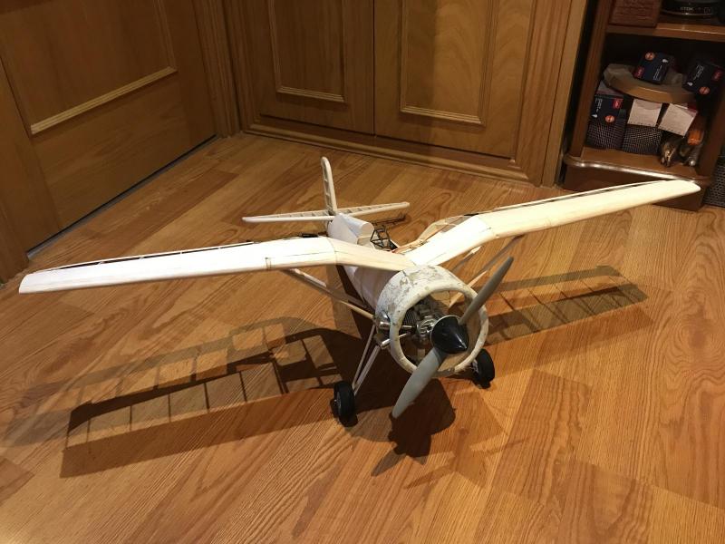

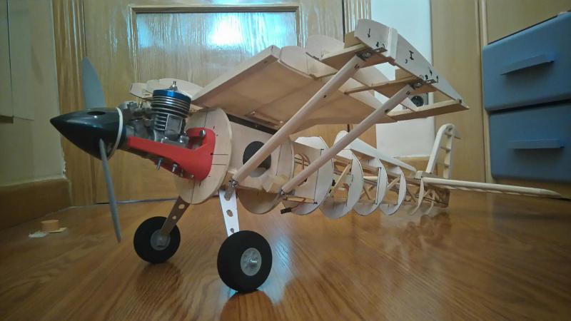

Dobra, troche konkretów. Kadlub jest oparty na planach pana Schiera, zaś skrzydła są zapożyczone od innych planów P.11c (chyba amerykanskich ?) Konstrukcja balsowo-sklejkowa. Wewnętrzna kratownica jest chyba z sosny. Osłona silnika została wykonana z włókna szklanego metodą traconego steropianu. Wszystkie 4 serwa są 22 gramowe, o sile 4kg.cm i (oprócz gaz) z metalowymi trybami. Silnik to Saito FA 40. Nie wiem czy nie troche za dłuży :S Przekręciłem go o 90 stopni żeby mi było łatwiej go serwisować, podłączyć linke gazu etc... Nie wiem czy to udana decyzja, co o tym położeniu sądzicie ? Podwozie jest z duralu wzmocnione 2mm stalowym prętem: Chce, żeby wyglądał tak, czyli 161 eskadra myśliwska indyków

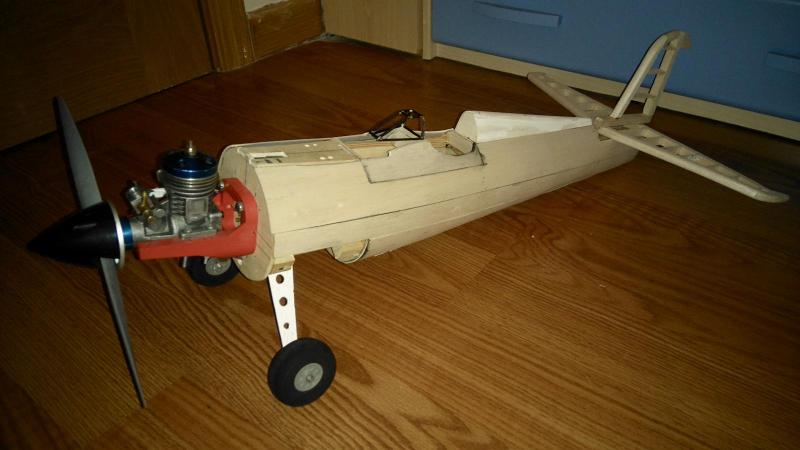

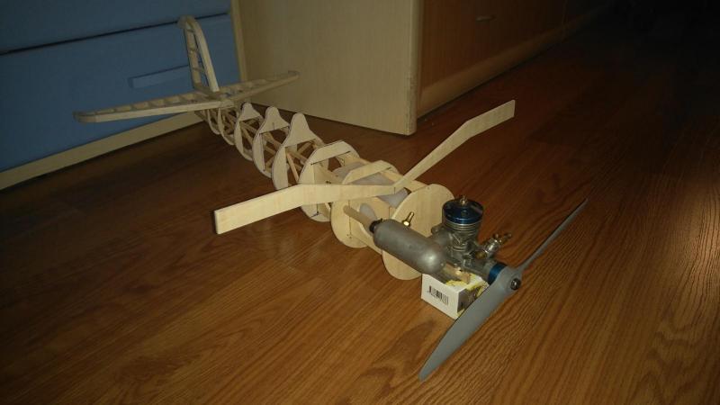

Witam wszystkich. Dwa lata temu zacząłem kleic model, taka hybryda wzorowana na dwóch planach. Model ma 1200mm i 1,5kg wagi. Na początku miał byc napędany dwusuwem o pojemności 4cc ( włoski staruszek Orion 4cc). Ale w końcu wpakowałem Saito 40 mk3 zakupiony na aukcji na ebayu. No ale jak w tytule, zgadniecie jaki to samolot ? Może mała podpowiedź ?? Podwozie było tymczasowe, mówie było bo model jest już w bardziej zaawansowanym etapie budowy. Pd. Nie karajcie mnie za możliwe błedy ortograficzne, wychowałem się i mieszkam poza krajem.

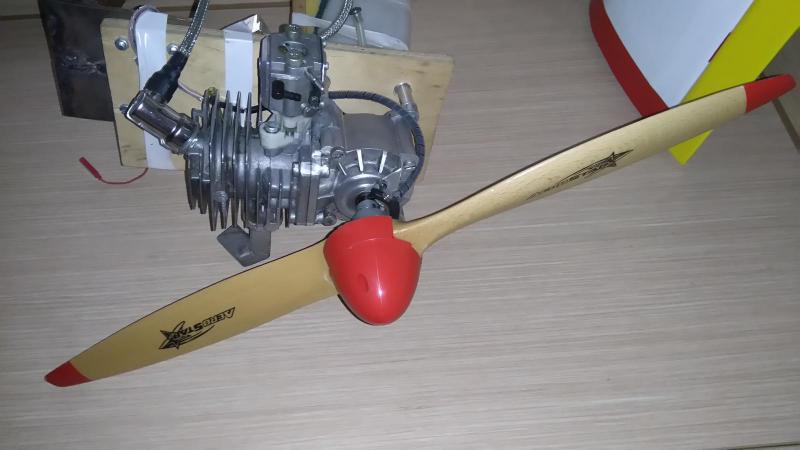

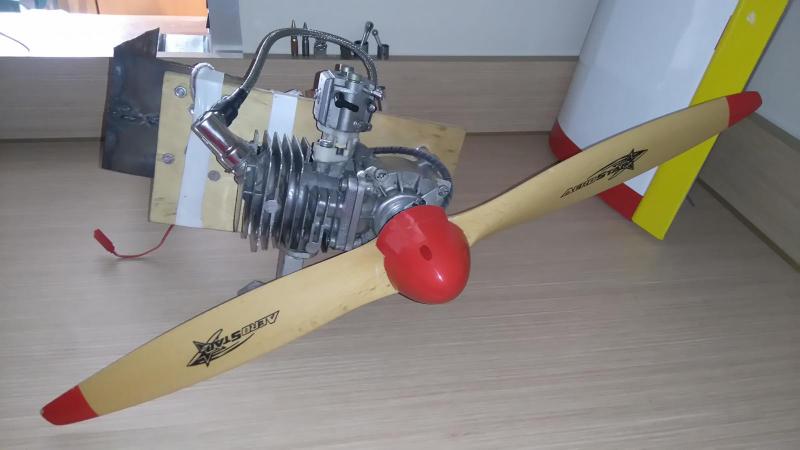

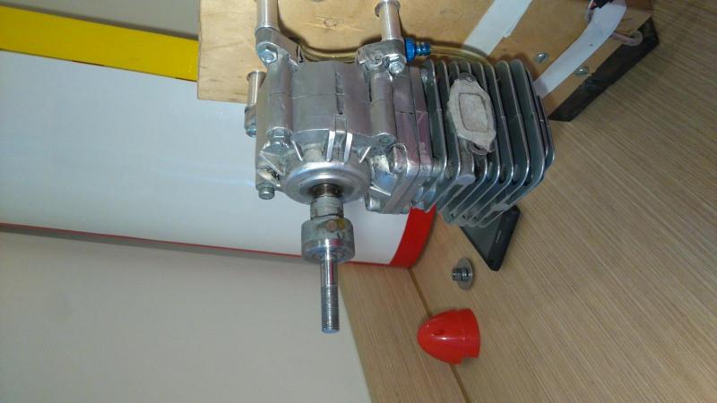

Witam wszystkich. Ja myślę że poleci ... Sam posiadam silnik 40cc od podkaszarki Solo 140. Po odcięciu kilku rzeczy które przeszkadzały i założeniu elektronicznego zapłonu silnik nawet fajnie chodzi. Odpala za 2-4 razem, co prawda nie testowałem go w locie, bo dalej go reguluje. Nie mam też „odpowiedniego” samolotu do niego, ale myślę że kiedyś poleci Silnik wazy 1,1 kg, daje 2,6 hp (według fabryki…), śmigło 20 × 8 cali, zapłon jest chiński z Hobbyking, gaźnik Walbro etc...
