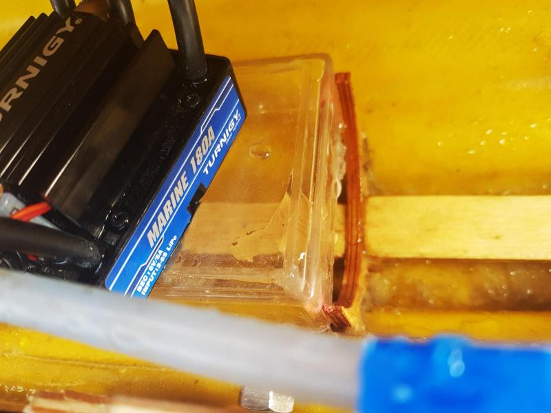

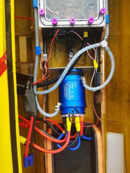

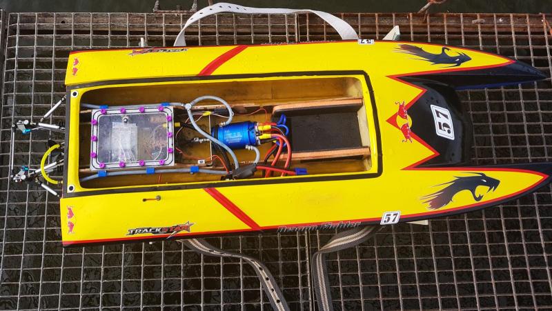

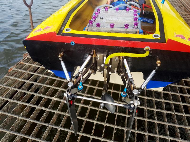

Pływam 10 min i muszę ostudzić regulator bo osaga 67 st C ale pakiet jest dobry i mógłbym pływać znacznie dłużej gdyby regulator sie nie grzał. Bardzo dziekuje za podpowiedź. Pierwsze to muszę zmienić Śrubę na mniejszą. Moja łódka jest zasilana jedną śruba. Proszę podpowiedz mi jaki model śruby kupić i gdzie. Postaram się przetoczyć otwór na 1/4 cala. Jutro jeszcze sprawdzę zanurzenie śruby-wału. Mam dwa otwory zasilające chłodzenie. Jeden w sterze kierunku a jeden pod dnem łódki. Oba doprowadzam jednym wężykiem który lącze przed regulatorem i zasilam chłodzenie regulatora, później woda idzie do silnika i odprowadzam do jednego otworu wylotowego w tylnej scianie łódki. Czy to dobre rozwiązanie chłodzenia. Do jakiej temperatury mogę dopuscić nagrzanie regulatora by nie doszło do jego uszkodzenia? -

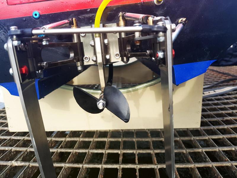

Czy ten regulator jest odpowiedni do tego silnika, tej łódki. Czy dobrze poprowadziłem chłodzenie bo według mnie za szybko sie grzeje regulator po 10min osiaga 67st C. Czy ta śruba napedowa jest odpowiednia do tego silnika elektrycznego czy nalezy ja zmienić ( już zamówiłem śruby 2 szt Metal 78mm 75mm P1.6 P1.4 Propeller Prop f 6.35mm 1/4" Shaft RC Boat Marine MONO Łódka wolno pływa co nalezało by zmienić by pływała szybciej? Pozdrawiam. -
