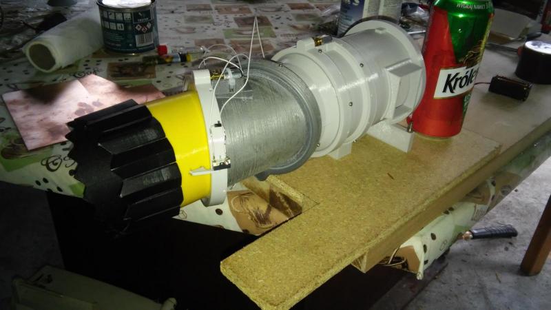

  4. Witam serdecznie po dłuuugiej nieobecności. Ponieważ zdrowie poprawiło się na tyle , że postanowiłem kontynuować temat. Manualnie jakoś daję radę więc zaczynam działać. Może zacznę od tego , że całkowicie zmieniłem sposób sterowania głównej dyszy .Po pierwsze napęd stanowia dwa silniczki N20 (w pierwszej wersji były trzy). I dodatkowo są dwa bowdeny z linką stalową w środku zamiast drutu. Działa to rewelacyjnie. Do sterowania silniczków użyłem elektroniki z uszkodzonego serwa. Sterowanie z radyjka z trzypozycyjnego przełącznika. Sterowanie dyszą można w każdej chwili zatrzymać lub zmienić kierunek działania. Tyle na początek. Jak będzie zainteresowanie to wrzucę trochę zdjęć ewentualnie jakiś filmik. I jeszcze jedno , w nowej wersji dysza główna jest łożyskowana na 48 miniaturowych łożyskach o wymiarach 2x6 x2,5mm,

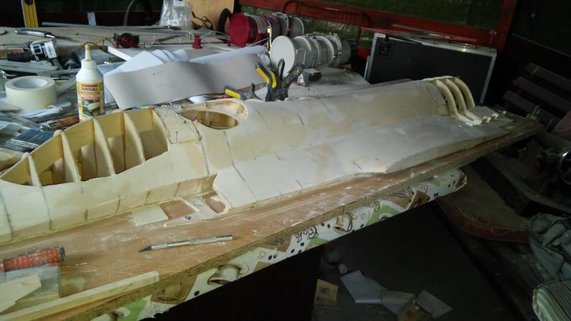

  7. Witam.Troszkę podłubałem przy kopycie.
  8. Jarku wg tych co mi wysłałeś.

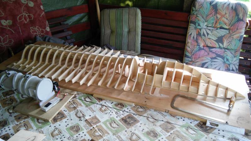

  9. Witam.Zaczynam budowę kopyta do wykonania form kadłuba.W chwili obecnej tak to wygląda:
  10. Jarek nie ma prawa się odchylać , ale ja dałem ciała.Zastosowałem do napędu trzy silniczki z przekładnią które mają na wyjściu 100 obrotów na minutę.Okazało się że dwa pierścienie muszą obrócić się o 180 stopni , a trzeci o 90.Zamówiłem już silniczek 50 obrotów na minutę.Jak podłączę to wrzucę filmik.

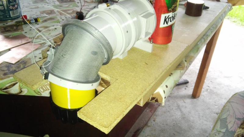

  11. Witam,żeby nie było że nic nie robię,wrzucam fotki prototypu głównej dyszy napędowej.
  12. Witam serdecznie.Vesla oczywiście masz rację.Zacząłem od głównej dyszy napędowej i jej kinematyki.Jak pisałem wcześniej wydrukowałem elementy dyszy i teraz to uruchamiam.Wyniki są obiecujące. Zrobiłem dwie wersje , szczegóły będą na fotkach. jetfan , oczywiście że ma lądować , albo pionowo , albo klasycznie.
