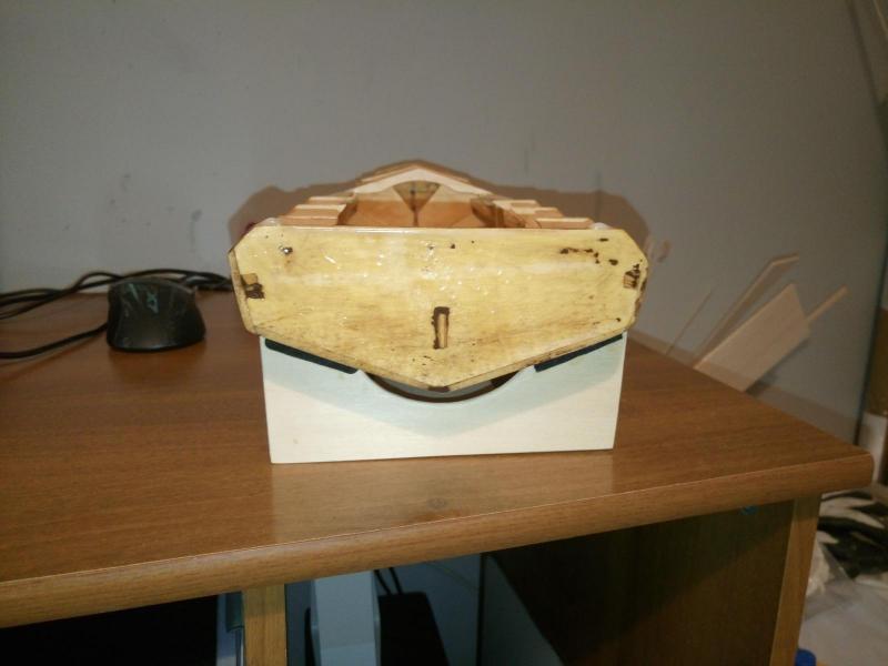

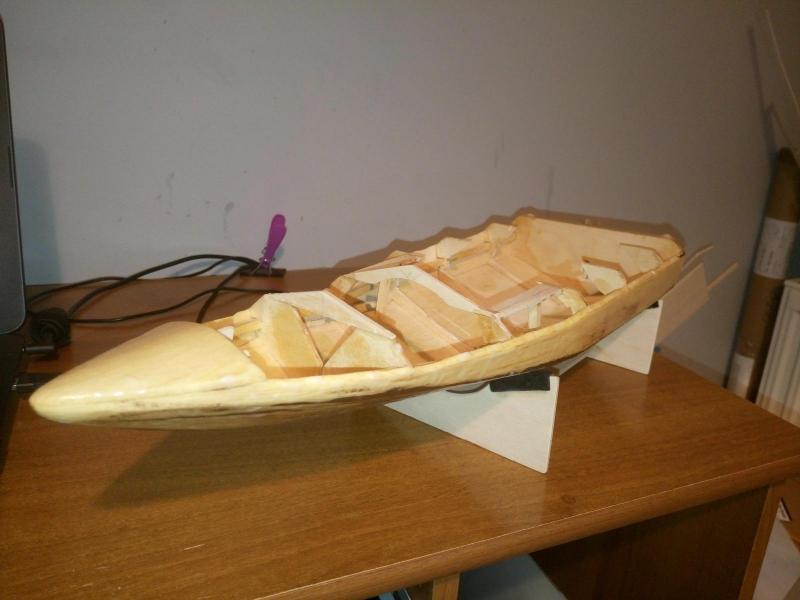

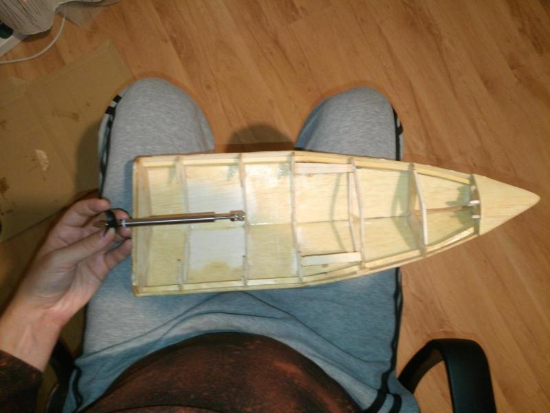

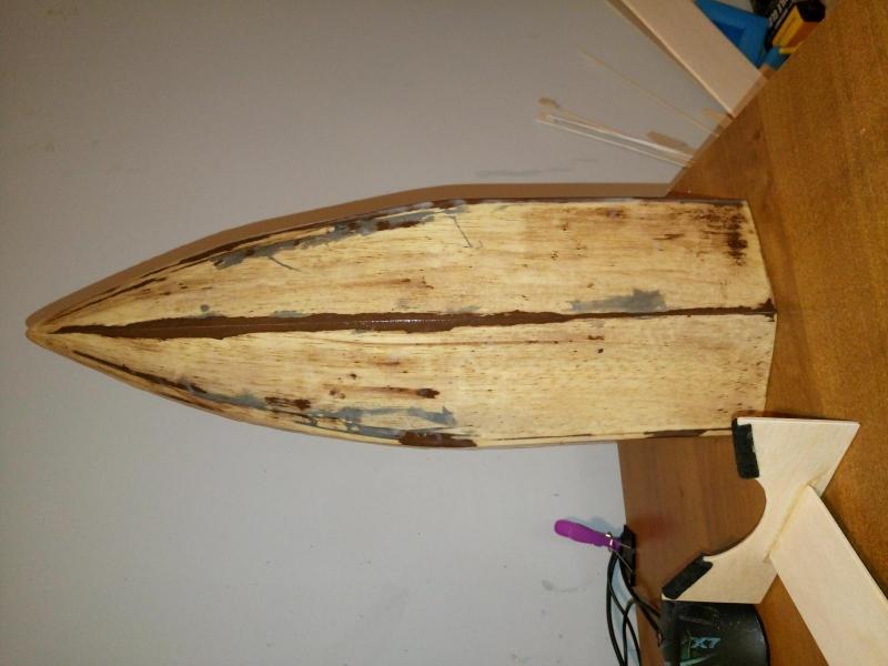

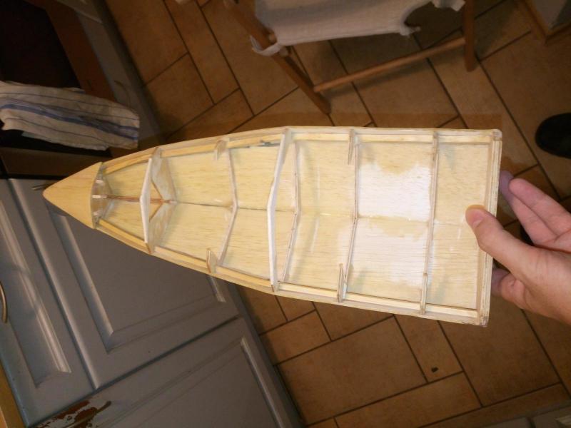

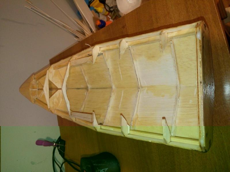

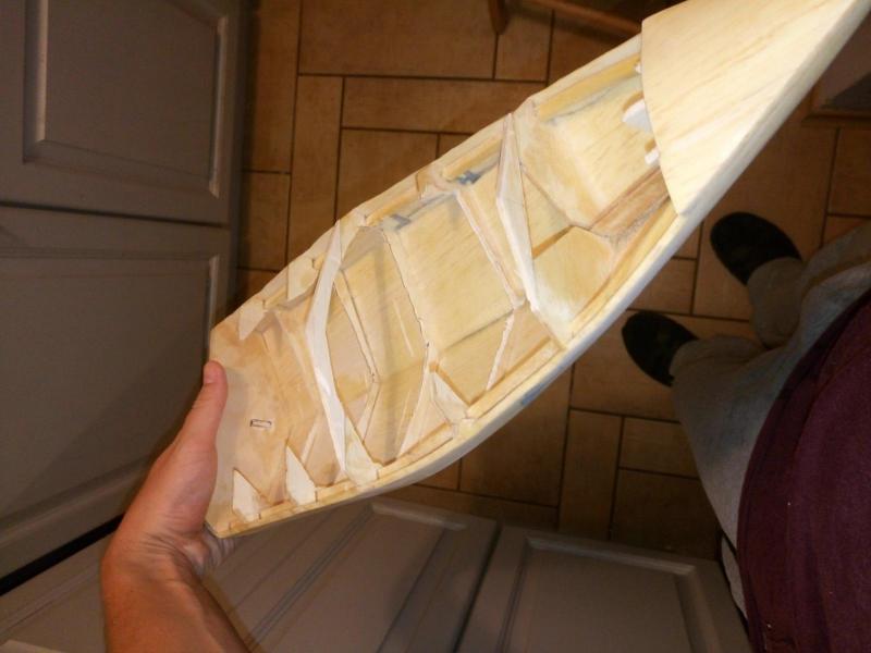

  4. Cześc wszystkim, Jak w temacie, postanowiłem ze zbuduję sobie motorówke tak dla czystej zabawy Doświadczenia w szkutnictwie to nie mam żadnego, ale co, ja nie zbuduję ? Szukałem w Google planow, probowałem zaprojektowac w CAD samemu, ale mineło troche lat od ostatniego razu co korzystałem z tego typu programów i po 3 dniach projektowania jednej wregi rzuciłem to w cholere Kupiłem papier milimetrowy, cyrkiel, linijke, krzywki i ogień Efektem moich prac kreślarskich jest takie oto cudeńko jak na zdjeciach poniżej Długość: 465mm Szerokość: 164mm Wręgi: sklejka sosnowa 3mm Spód: balsa 3mm Waga: na chwile obecna 180g Spód w niektórych miejscach musiałem wyszpachlować, głównie na grzbiecie aby nadac mu ostrzejsza krawędź, nastepnie został on pokryty 2 warstwami Epidianu w celu wzmocnienia. W obecnej chwili planuje jaka zrobić zabudowę, póki co zdecydowałem sie na wieko przykrecane na 4 śruby z uszczelka dookoła aby wody nie nabierało gdy sie przewróci. Mam nadzieje ze ta opcja wypali i nie przysporzy za duzo kłopotów konstukcyjnych Czy takie rozwiązanie ma sens? Czy lepiej sie nie bawić i zrobic na standardowy "Kołek" i uszczelniać taśmą? Całość chcę wyrównać i położyć koncowe 2 warstwy żywicy tzw gloss coat z barwnikiem o efekcie perłowym. Przed ostatnie zdjęcie przedstawia ster kierunku z kanałem wodnym (wys 95mm powinno wystarczyc) oraz wał napędowy ze śruba, co do wału to sie zastanawiam czy nie za krótki całosc ma 150mm, rekaw 100mm, zastanawiam sie czy przy takiej dlugosci silnik nie bedzie za blisko rufy, bo nie wiem jeszcze jak bardzo ma byc śruba oddalona od pawęży i pod jakim kątem (tu pytanie o rade doświadczonych konstruktorów). Też zastanawiam się czy warto przyklejac listewki jako stabilizatory. Mam również dylemat z doborem silnika, nigdy nie miałem styczności z takimi modelami i nie bardzo wiem jakiej mocy silnik zakupic zeby ta łódka fajnie smigała po tafli, a jego cena nie przekroczy 120zl, nie musi byc demonem predkosci jak zawodowe katamarany, ale fajnie byloby nie zasnac podczas zabawy Minimum jakie chce osiągnąć to przedstawione na tym filmiku https://youtu.be/iI-tNFyccNA?t=3m54s Na koniec ostatnie pytanko: Nadajnik pistoletowy czy tradycyjny?? Planuje zakup samochodu zdalnie sterowanego i budowe drona FPV, jedno bedzie wygodniejsze, ale drugie przyda sie tez do drona. PS. Trochę przeglądałem to forum zanim postanowiłem się przyłaczyc i założyć konto, sporo ciekawych i przydatnych informacji znalazlem, ale podejrzewam ze część mogło mi się zdarzyć pominąć, niemniej prosiłbym o oszczedzeniu sobie postow w stylu "poszukaj se, bylo juz o tym" itp. Merytoryczne odpowiedzi jak najbardziej mile widziane Dziekuję
