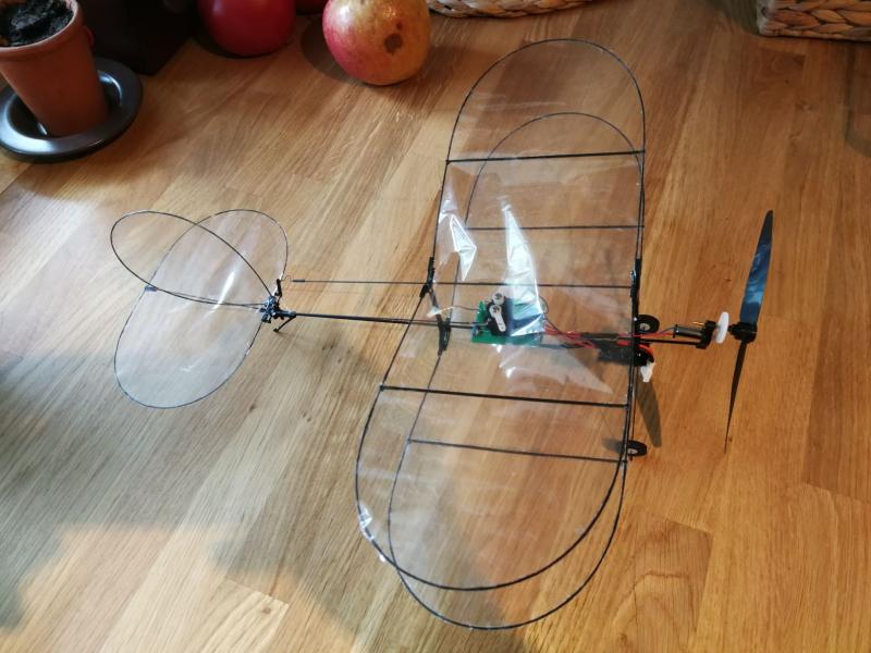

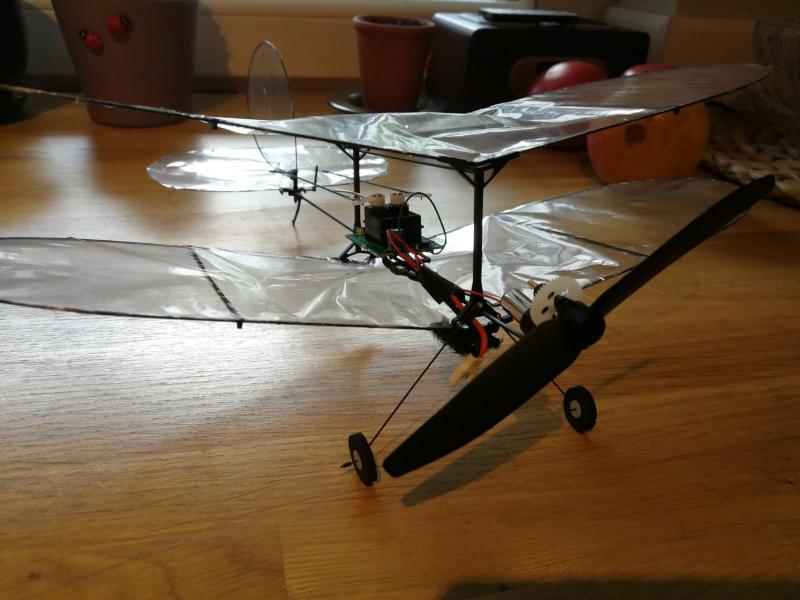

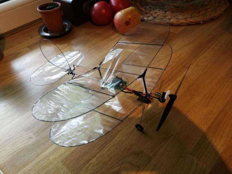

  8. Witam Koleżanki i Kolegów, "Skleiłem" modelik z pręcików węglowych, który można było po dość okazyjnej cenie kupić w jednym z Chińskich sklepów. Jako że została mi elektronika po Volantex V761-1 Trainstar (nadajnik, odbiornik 3 kanałowy z żyroskopem) postanowiłem dokonać transplantacji. O samym modelu TY Black Flyer V2 raczej ciężko coś znaleźć, raczej na zagranicznych forach RC + kilka filmików na Youtube. Co do samego modelu, sklejanie jest szybkie i przyjemne. Całość zajęła 3 godzinki Description: Total Length: 328mm Wingspan: 305mm Flying Weight: 18-22g Material: Carbon Fiber-abs Engineering Plastics Motor: 7mm Coreless DC CG: Behind the wing leading edge 30-35 mm Usage Environment: Indoor or windless weather Co do poprawy: naciągnięcie folii na skrzydłach, folia była naciągnięta zanim zamontowałem skrzydła na samolociku, po zamontowaniu "zgniotły się" stąd zmarszczki. Drobna kosmetyka kabli. Jak się lata: samolot lata prościutko prosto po sklejeniu, w moim przypadku ma delikatnie ciężki nos ale nie przeszkadza. Spokojnie lata na "40%-50%" mocy silniczka. Bez problemu można zrobić beczkę. Jako że mam żyroskop na pokładzie (3 tryby: OFF, SEMI, FULL) jest praktycznie nierozbijalny. W locie bardziej przypomina dużą ważkę niż samolot, jest bardzo cichy Na baterii 200mAH lata kilkanaście minut. Przy lekkim wietrzyku spokojnie można latać na zewnątrz (3 m/s). Teoretycznie jak ktoś ma spory salon to może i w domu polatać.
