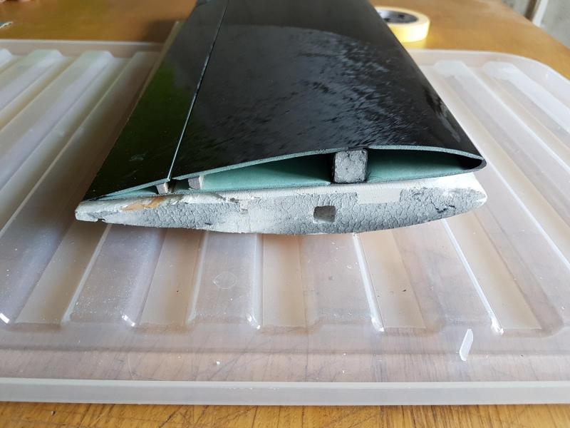

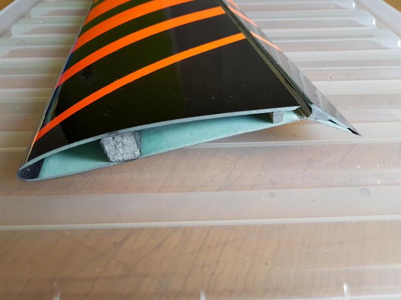

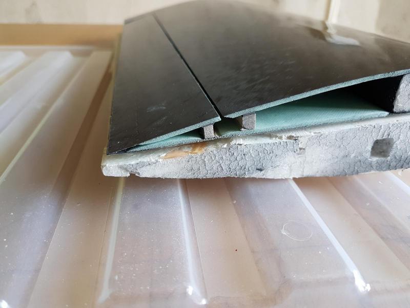

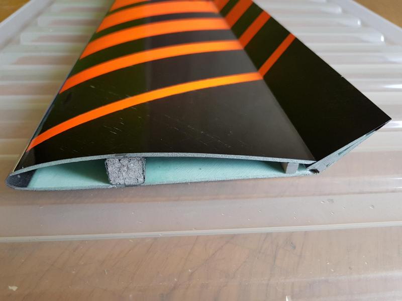

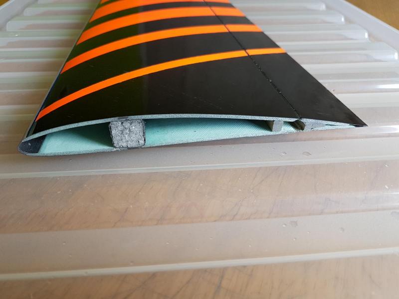

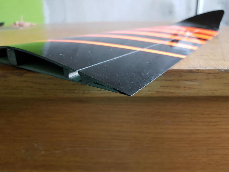

powstało nowe skrzydło, tym razem o połowę lżejsze czyli około 450gr może dodam kilka zdjęć bardziej szczegółowych z przekroju całej konstrukcji skrzydło zostało przecięte do zdjęć -

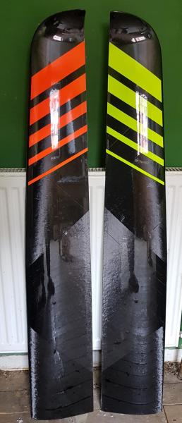

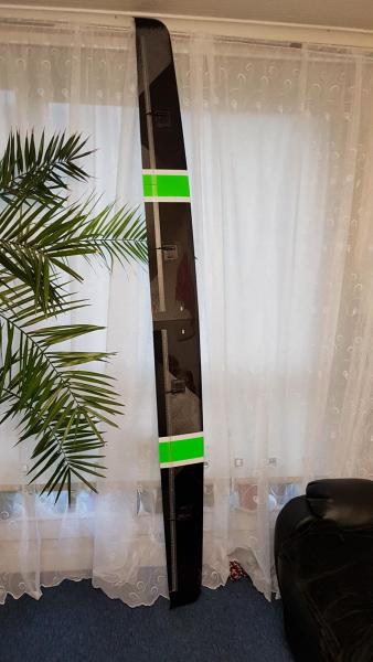

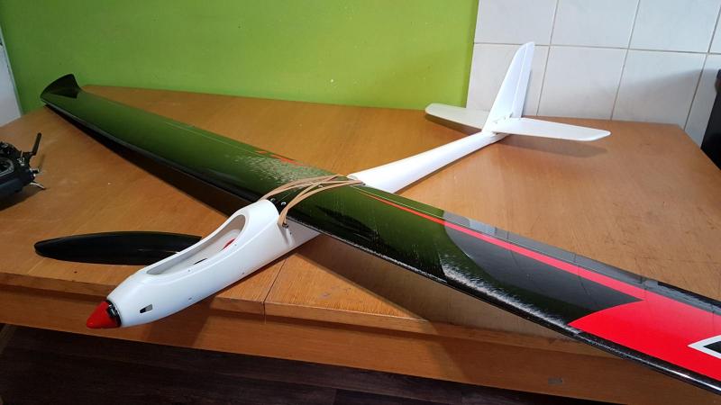

Po licznych namowach, wyjąłem z rupieciarni nowego phoenixa do testów ze skrzydłem kompozytowym. Wszystko poustawiane, teraz czekam na możliwie jak najmniej wietrzny dzień ,jak tylko się doczekam, wrzucę filmik -

Kąty skrzydła są takie same ustalone przez kadłub. Jeśli chodzi ci o wznios to jest słuszna uwaga, ponieważ oryginalnie skrzydła są giętkie, na ziemi phoenix nie ma żadnego wzniosu natomiast po starcie wznios robi się samoczynnie uginając skrzydła. Dlatego pierwsze testy z zerowym wzniosem nie były dość zadowalające ze względu na to że skrzydło węglowe jest niesamowicie sztywne, po prostu model tracił stabilność przy bardzo niskich prędkościach. Zostało to poprawione. -
węglowe skrzydło do phoenix 2000
maniek75 odpowiedział(a) na maniek75 temat w Szybowce / motoszybowce piankowe

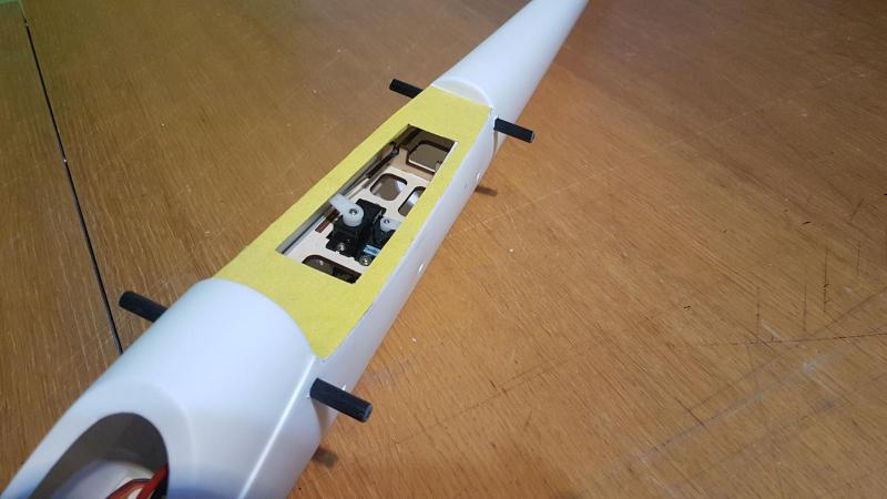

mocowanie jest tak samo ,na 4 śruby --ale do pierwszych lotów zalecał bym mocowanie tymczasowe na gumy, na wypadek przyhaczenia końcówką będą znacznie mniejsze uszkodzenia lub wcale -
latanie tym to inna bajka zupełnie inny lot gdy przy przeciążeniach nic się nie wygina można go rozpędzić do dowolnej prędkości bez obawy że coś się złamie mocne serwa i tyle -

profil jest cieńszy zmodyfikowany rozmiar 2315mm tak krawędzie spływu są cieńsze kszałt mniej wiecej zachowany https://drive.google.com/file/d/1RxiMxBaXbRbAdgId5cxrDefcNnyBcSnW/view test odbywa sie na innym modelu -
