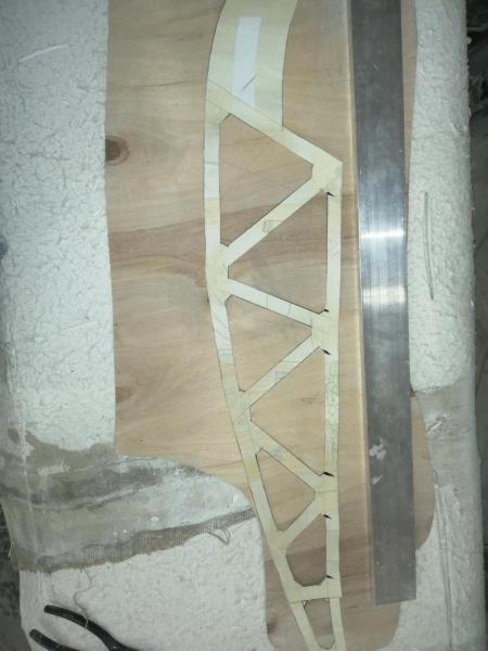

  18. Wstępnie wycieta kratownica. Sławek - chyba tak zrobię.

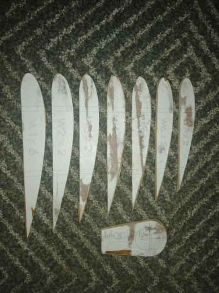

  20. Wycięte wstępnie. Szlifowanie już w pracy. Nie mam warunków w domu.

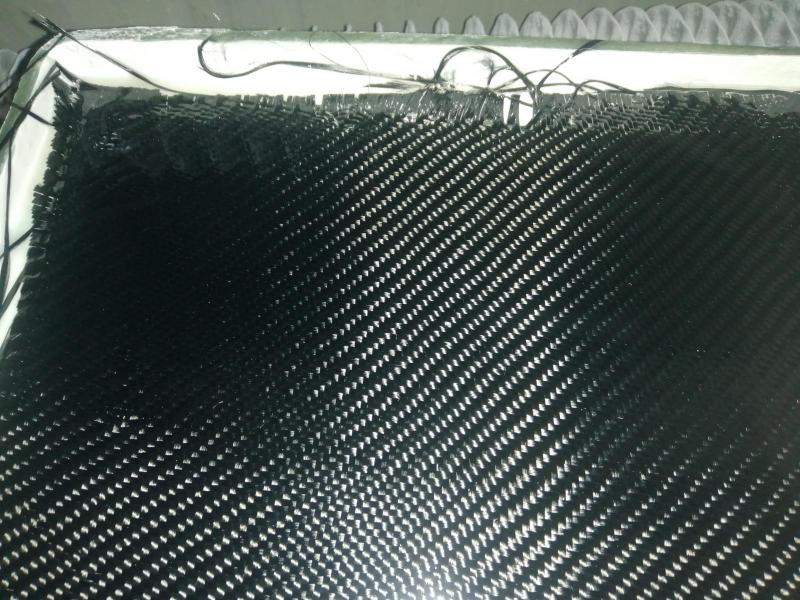

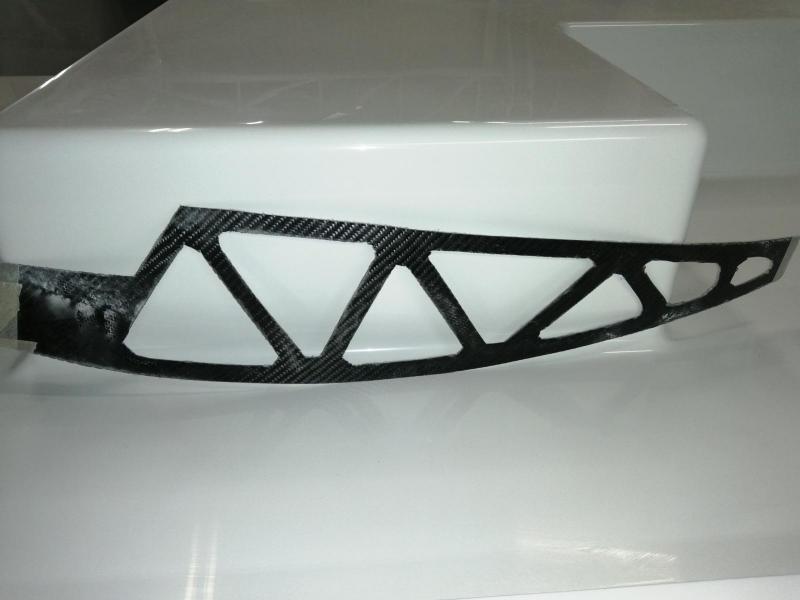

  21. Budowa Rwd będzie tylko w weekendy. Taki czas wolny. ???? Postanowiłem że zamiast elementów drewnianych, wykorzystam włókno węglowe w jednym kawałku. Czy będzie to miało jakiś sens?

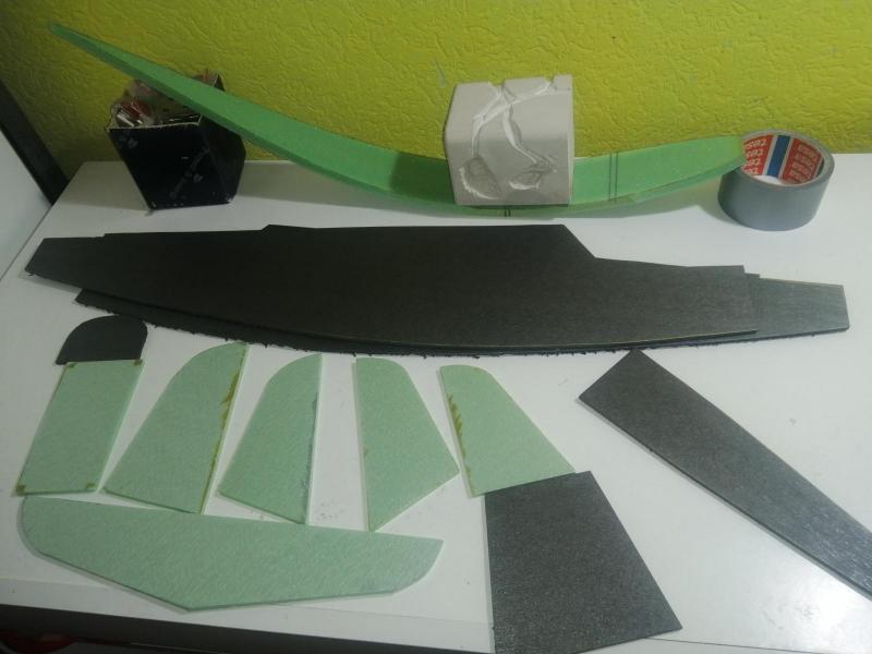

  22. Tak. Plany są od Skazoo. Z podkładów pod panele. Co do pianki jachtowej. Chcę użyć jej na cały dół oraz dwa pierwsze żebra na skrzydle. Ładnie się poddaję. Szlifuje się ciężej niż depron. Ma gęstą strukturę w porównaniu do depron. Wzmocnienia z listewek zamienić na sklejke szkutniczą. Pracuje w stoczni i mam dostęp do dobrych odpadów ???? Muszę przerzucić się na komputer bo nie umiem umieszczać foto z telefonu test zdjec na forum Jak widac pianka mocno się poddaje.
  23. https://images.app.goo.gl/wuxmHiiJ5fTygEup8 Jest to Pianka herex

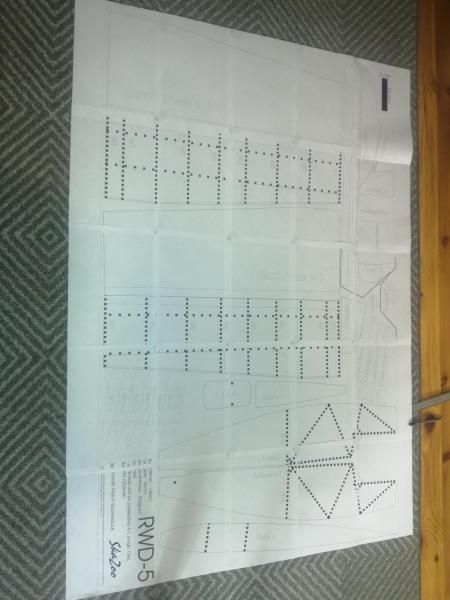

  24. Więc. Wydruk w jednym kawałku 30 zł. Wydruk 25 kartek 10 zł Jakoś załączyłem do kupy i powycinalem. Jedno skrzydło wyszło mi o 0.5 cm mniejsze ale to nie może być wina sklejania kartek bo gdybym źle to poukładał to przesunięcia były by też na innych elementach. Po prostu wezmę jedno i zrobię lustrzane odbicie. Pytanie. Czy na element "dolx1" mogę zastosować irex 8 mm.? Jest to materiał stosowany przy budowie jachtów. Jest lekki i dość wytrzymały. Nie wiem jak z telefonu zamieścić foto
  25. Ok. Dzięki. Taśma to podstawa. Mam nadzieję że połącze z zachowaniem wymiarów i lini cięcia
