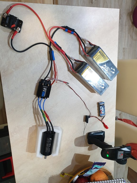

Trochę mnie nie było,ale praca pochłonęła cały mój czas. M już napęd kupiony i przetestowany na " sucho" . W przyszłym tygodniu będę to zakładał do dechy i testy na wodzie nareszcie zrobię. Zasilanie 12S 44,4V 2x 10000mAh. Na testy wystarczy, a jak będzie wszystko ok to podwoje pojemność, aby było więcej frajdy. -

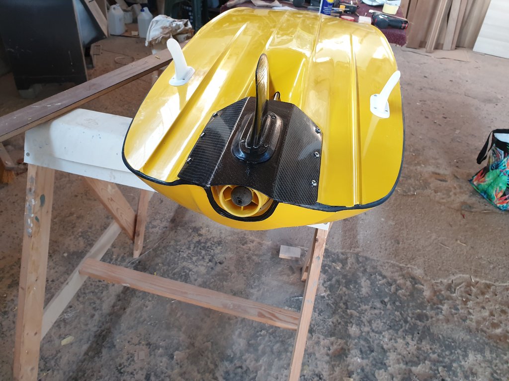

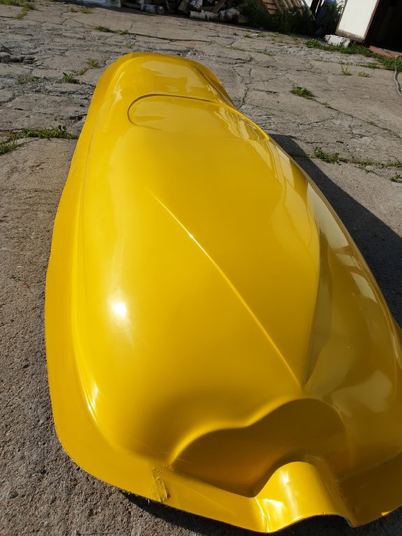

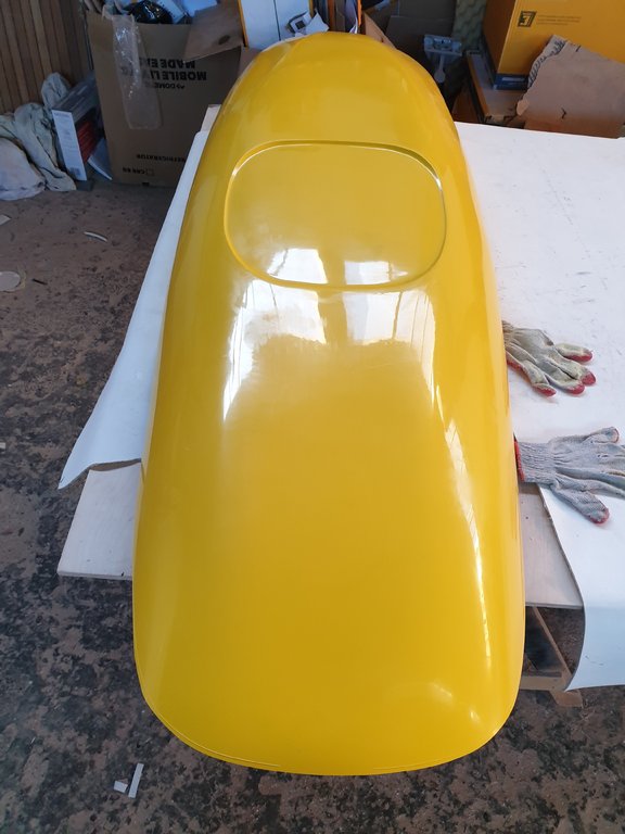

Napięcie, jakiego nie mogę przekraczać to 60V,bo w środowisku wodnym było by to niebezpieczne dla użytkownika . Ale obstawał bym przy 48V lub 44,4 bo latwiej o akumulatory. Budżet ? Hmmmmm ? no raczej nie za wielki,jednak wiem że kilka tysięcy muszę wydać na pewno. Mam spore możliwości w dostępie do maszyn - cnc,druk 3d,laserowe cięcie, tokarki itp. Więc jeżeli trzeba będzie coś przerobić, to problemu nie ma. A pracy się nie boję,więc poradzi się że wszystkim. Miejsca na silnik jest sporo,bo głębokość to około 22 cm (piszę około,bo dno jest owalne) a długość to nawer 45-50 cm. Przesyłam kilka zdjęć pędnika i rysunków z wymiarami:
