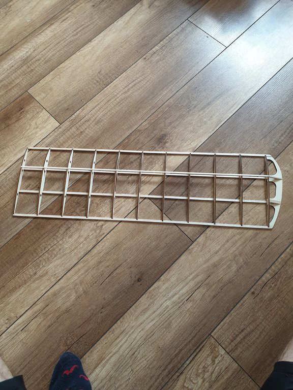

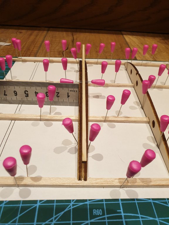

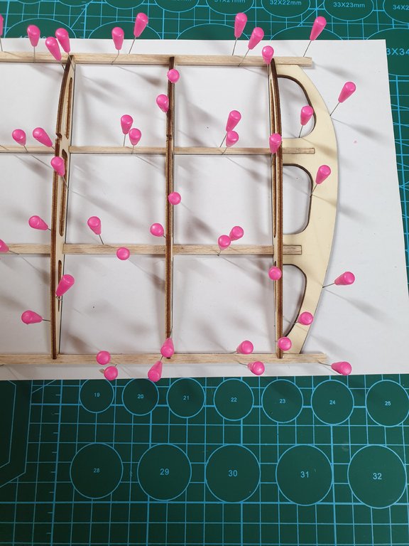

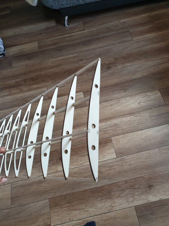

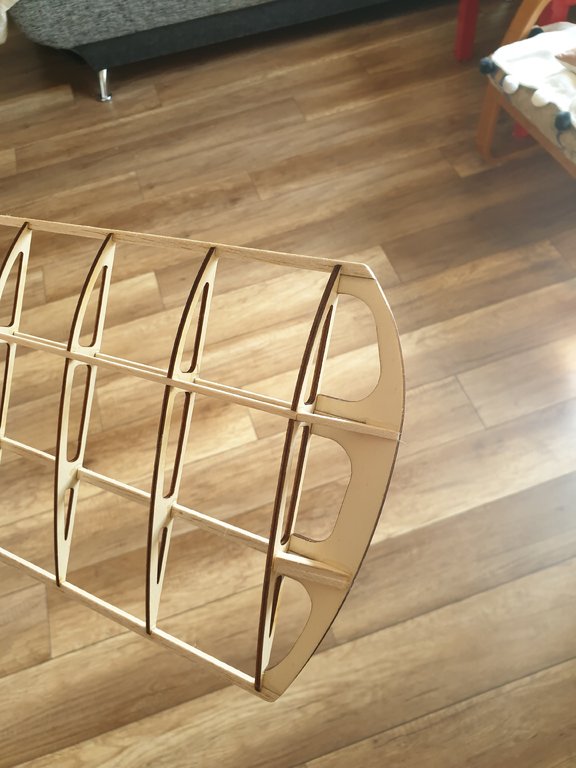

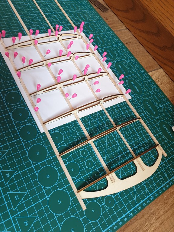

Witam wszystkich, rozpoczynam budowę Wicherka 15 RC. Będzie to mój pierwszy samolot. Zawsze fascynowały mnie "zabawy" techniczne, jednak dopiero niedawno odkryłem modelarstwo zupełnie przez przypadek. Plany powstały w CADzie przerysowane z książki Pana W. Shiera, wraz z drobnymi modyfikacjami. Samolot ma być sterowany tylko za pomocą statecznika poziomego i pionowego, bez lotek. Prosty egzemplarz do nauki zachowania modelu w powietrzu. Gotowe elementy po narysowaniu zostały wycięte w sklejce balsowej 3mm. Temat założony w celu konsultacji projektu z osobami które mają na ten temat pojęcie Pozdrawiam Na zdjęciach budowa skrzydeł oraz nadanie kąta pochylenia skrzydła o wartości ~10st. Aktualnie drugie skrzydło w trakcie schnięcia, pierwsze ukończone.
