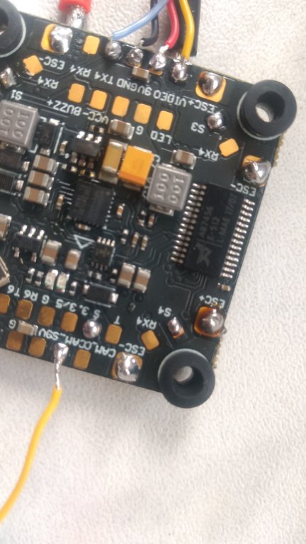

Chba FC jest uszkodzony. Czy dolutowanienie tych upalonych nóżek może naprawić problem czy raczej nowy FC trzeba kupić? Załączam filmik jak to wygląda jak tylko FC jest podpięty. Bez buzzera to samo tylko bez dźwięku. VID_20200614_132551949.mp4

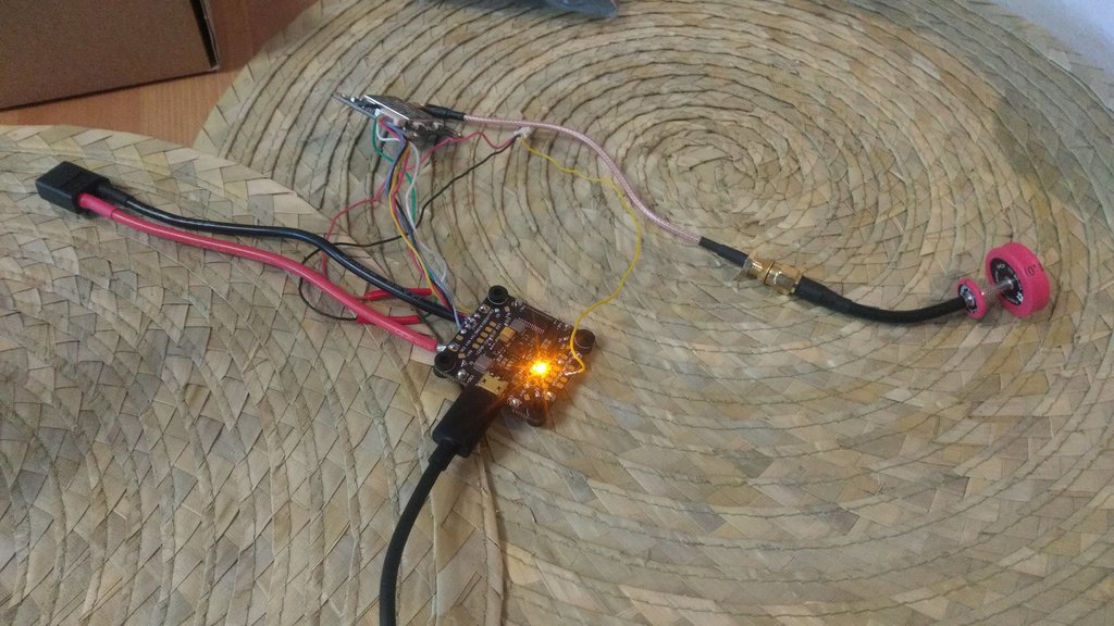

Zdecydowałem się zaryzykować i podpiąć FC i VTX tak jak na schemacie wcześniej tylko z podpiętą anteną i nic złego się nie stało po podłączeniu baterii. Dolutowałem resztę kabli (silniki, ESC, odbiornik) i wygląda na to, że nic złego się nie dzieje (na goglach widać ładny obraz z kamerki zamontowanej na dronie, zakłócenia podczas wydawania dźwięków przez drona). Ładowarkę zasilam zasilaczem z laptopa podpiętym przez przejściówkę i też wszystko wygląda ok. Przed przylutowaniem zbindowałem radio z odbiornikiem. Po podpięciu baterii dron wydaje cały czas głośne pikanie. Próbowałem go ustawić w Betaflight ale na wykresach w zakładce reciver nie widać ruchu drążków na radiu (są one niezmienne pomimo wychylenia drążka). W zakładce motor kiedy poruszam suwakami od śmigieł też się nic nie dzieje. W zakładce PORTS ustawiłem Serial RX UART6 na ON (kabel od odbiornika przylutowany do pola R6). W zakładce CONFIGURATION ESC ustawiłem na DSHOT 150 (na moich ESC pisze DSHOT 200 ale takiego nie znalazłem. Są jeszcze 300 i 600), w okienku RECIVER: reciver mode ustawiłem na serial-based reciver, a serial reciver provider na ibus. Są wgrane najnowsze sterowniki do FC, a w BETAFLIGHT obraca się model 3D, który widać w zakładce SETUP. Czy ominąłem jakiś krok/ coś zrobiłem źle, że odbiornik nie dostaje sygnału od radia? Może to przez to, że w silnikach CCW zamieniłem kabelki miejscami żeby kręciły się w drugą stronę? Target mojego FC to CLRACINGF4, a w BETAFLIGHT miałem do wyboru legacy albo CLRA (wybrałem legacy). Led na odbiorniku się nie świeci po podpięciu baterii/USB. EDIT: Dorzucam filmik (na początku widać jak lewy tylni silnik się porusza): VID_20200611_125512948.mp4 EDIT 2: Okazało się, że miejsce gdzie przylutowałem zasilanie od odbiornika domyślnie ma 3,3V (bez mostka lutowniczego). Po przylutowaniu do 5V od spodu płytki działa odbiornik, jednak dron dalej piszczy i miga po podpięciu baterii ? EDIT 3: Po podpięciu pod BF i szybkim connect widać jak napięcie rośnie, a po naładowaniu paska na full dron się rozłącza (tak jakby dron się wyłączał). Potem znowu daje connect i dzieje się to samo i tak w kółko (wciąż piszczy). Po około minucie dotknąłem FC, VTx i ESC i są trochę ciepłe. Wygląda na to, że to problem z zasilaniem. Macie jakieś pomysły jak to naprawić?

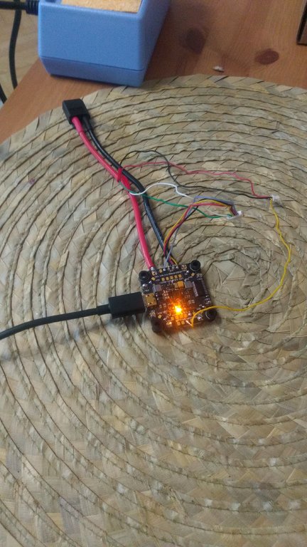

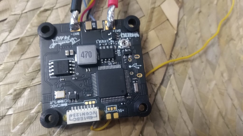

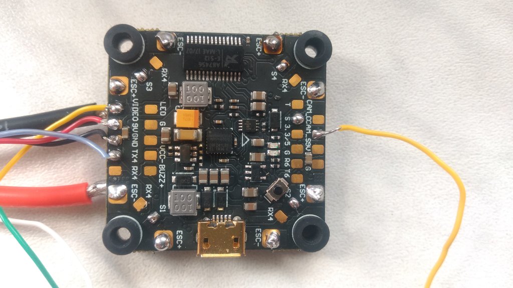

Po podpięciu FC pod USB od laptopa chwilę miga zielona dioda, a pomarańczowa się świeci, następnie cały czas pali się pomarańczowa (z podpiętym VTX oraz bez podpiętego VTX tak samo). Po dokładnych oględzinach lutów i kabli na 99% nie było możliwości, żeby jakieś się zwarły. Z podpiętym VTX: Bez podpiętego VTX: FC od spodu:

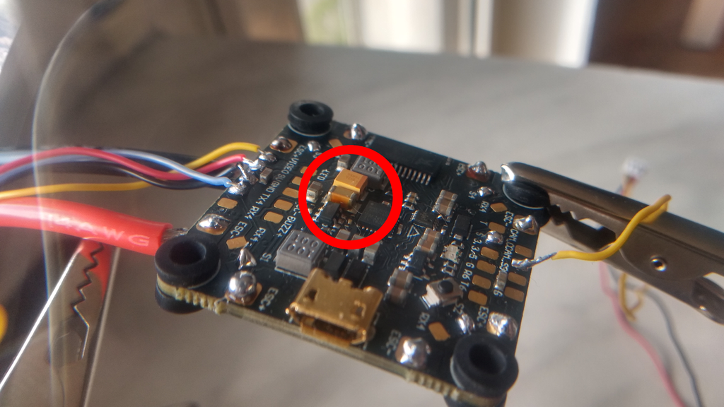

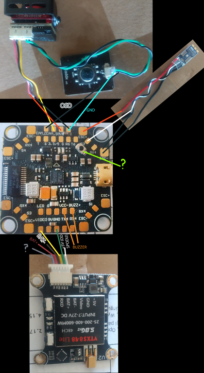

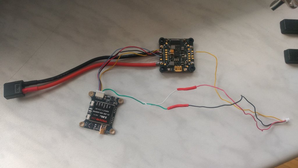

Ok. Tak wszystko przylutuję: Masz rację. Znalazłem na YT filmik jak podpinają iBus na tym odbiorniku. Wytłumaczone w 1:40 To wiem. Bardziej mi chodzi o to, które silniki podpiąć jako CW, a które jako CCW. Z tego co wiem normalnie popięte pracują jako CW, a po zamienieniu dwóch dowolnych kabelków miejscami silnik obraca się CCW. Dobrze myślę? EDIT: Przez przypadek podpiąłem baterię do układu na 0,2 sekundy i się coś zadymiło prawdopodobnie z FC. Podłączony był tylko FC i VTX (bez anteny ). Jeżeli to było tak krótkie zwarcie to czy coś się mogło zepsuć? Czy to przez to, że nie było anteny w VTX, a może przez to że nie wszystko było podpięte. Zauważyłem że jedno pole lutownicze od ESC jest trochę przypalone (podczas lutowania przytrzymałem w tamtym miejscu lutownice przez chwilę). Możliwe, że przepaliłem coś na płytce? Ta wygląda teraz FC Chyba dymiło się z tego miejsca (widać, że jest przydymione) Tutaj jest podejrzane pole lutownicze od ESC: Tutaj jak to wszystko było połączone:

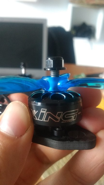

A więc tak podpiąłem wszystkie kabelki. Mogę bezpiecznie podpiąć baterię? Ledy w przyszłości zamontuję do 5V od spodu. Rozumiem, że niepotrzebne kabelki od ESC mogę obciąć Układ silników idzie tak jak na tym schemacie? Szukałem na YT i w instrukcji ale nigdzie nie był sprecyzowany. Wiem, że można to zmienić w BETAFLIGHT ale chciałbym od razu podpiąć wszystko dobrze. Tutaj zdjęcie śmigieł po dokręceniu. Nakrętka dalej nie idzie. Dokręcałem w rękach żeby niczego nie popsuć. Wygląda na to, że gumowa tulejka w środku nakrętki to blokuje. Powinienem to wkręcić na siłę kluczem? Tak kupiłem B6 lite. Zorientowałem się w zasilaczach i koszt takiego to ok. 200zł. Na razie będę używał laptopowego zasilacza (4,5A, 20V) z przejściówką. W domu rodzinnym mam całe pudło zasilaczy, więc jak tam będę to przeglądnę i może coś znajdę.

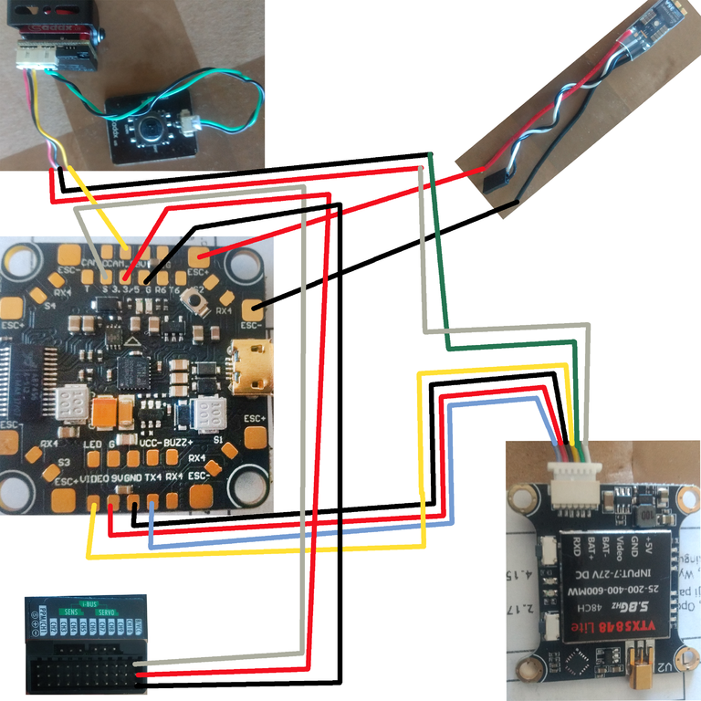

Zabrałem się za skręcanie i pojawiły się kolejne pytania. Pierwsze odnośnie podpięcia kabli. Narysowałem schemat jak chcę to polutować ale nie jestem pewny czy wszystko jest dobrze. Tutaj jest widok z góry: A tutaj FC od dołu: Tutaj moje pytania: Czy VTX może być tak przylutowany bezpośrednio do baterii Czy do 5V od spodu mogę przylutować 3 rzeczy (wtedy ledy planuję uziemić do jakiegokolwiek GND na FC). Od czego jest kabelek RXD w VTX i gdzie go przylutować? Mogę kabelek 5V od VTX przylutować do 9V na FC? Czy dobrym pomysłem jest nie lutowanie OSD do FC tylko podłączanie tego "pilocika" za każdym razem jak chcę coś zmienić? Do czego służy przycisk zaznaczony na zielono na FC? Od spodu na FC kolo 5V jest mostek do lutowania i zmiany wyjścia 5V na 3,3V. Niestety nie znalazłem informacji jakie napięcie jest domyślnie bez lutowania. Czy ktoś może się orientuje? Kolejne pytania są odnośnie samej konstrukcji: Odbiornik jest dość duży i nie mogę znaleźć na niego innego miejsca jak na dole albo górze drona. Można go rozkręcić żeby zajmował mniej miejsca? Te nakładki antywibracyjne są dość duże, przez co mam problem z dokręceniem FC od góry. Zrobić to na siłe czy może lepiej zamaist tych podkładek użyć zwykłych nakrętek jako dystansu od ramy albo po prostu przyciąć je o połowę? Wydaje mi się, że drgania i tak będą przenoszone przez śruby na których będzie zamontowany FC i te nakładki są zbędne. Czy takie ułożenie nie spowoduje zbyt dużego nagrzewania się VTX i FC? Montaż na trytytkach odbiornika i anteny nie wydaje się zbyt solidny. Czy macie jakieś pomysły jak innaczej to zamontować? Może jakieś styropianowe obudowy, kropelka? Zamaist kleju anearobowego mam cyjanoakrylowy. Czy mogę taki klej nałożyć na śrubki żeby się nie odkręcały? Czy są jakieś obudowy dodatkowe do kamerki? Tej która przyszła w zestawie nie jestem w stanie w żaden sposób przymontować do ramy. Myślałem o wycięciu ze styropianu/drewna jakiejś ramy i zamontowaniu tego na trytytkach. Na YT widziałem, że ludzie mieli takie boxy które wkładali w ramę ale nie mogę tego nigdzie znaleźć do kupienia. Po montażu śmigieł jest dosyć spory luz między nimi, a śrubą która ma je dociskać. Na dodatek wszystkie zakręcają się w lewo. Czy silniki CCW nie odkręcą ich podczas lotu? Podłączenie odbiornika: Z tego co zrozumiałem muszę zastosować protokół iBUS. Podpinam wtyczkę serwo (sygnał u góry, + na środku, GND u dołu) i potem lutuje kabelek od sygnału do miejsca podpisanego na FC jako S, + lutuję do +5V (tylko którego, na odbiorniku pisze 4-6,5V), a GND do jakiegokolwiek GND. Czy mam rację? Ładowarka: Ładowarka przyszła bez kabla zasilającego. Muszę kupić do niej osobno jakiś zasilacz. Pisze na niej że obsługuje 220V, więc mógłbym ją włączyć bezpośrednio do gniazdka? Niestety te tematy są mi całkowicie obce i proszę o polecenie jakiegoś bezpiecznego rozwiązania :(. Tak będę podpinać baterie do ładowania. Mam nadzieję, że dobrze to rozkminiłem: Na koniec ostatnie pytanie. W pudełku od ramy znalazłem taką małą plastikową płytkę wielkości FC. Do czego ona służy? Dzięki za całą pomoc jaką do tej pory tutaj uzyskałem
