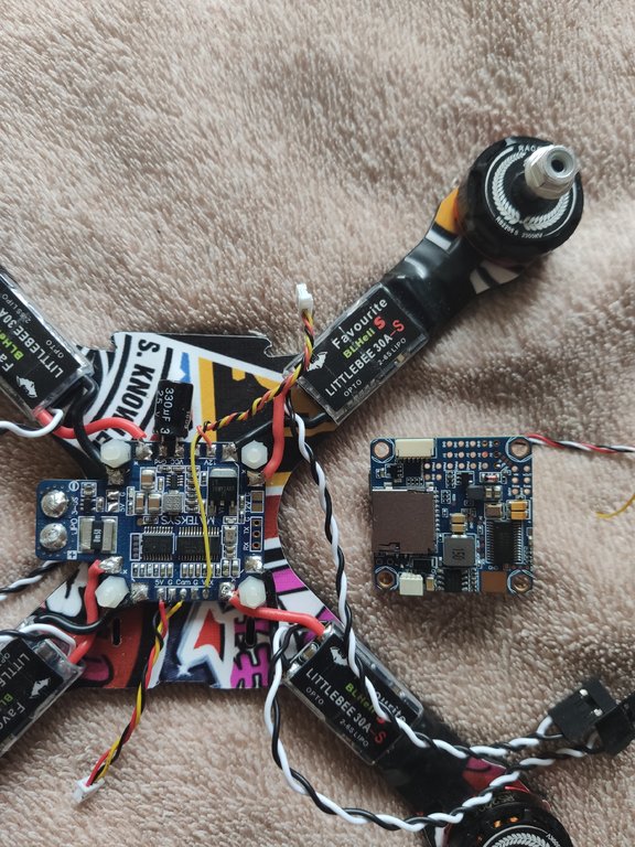

	Poszukałem trochę po internecie i udało mi się wszystko połączyć ( mam nadzieję że dobrze ) ale jest inny problem przy próbie przypisani odpowiednich przełączników w BF przełącznik odpowiadający za uruchomienie silników pokazuje taki komunikat. Czy coś źle jednak jest połączone ? Te dwie płytki połączyłem tak GDN+GDN, VCC+BAT+. Silniki wydaje mi się że są dobrze odłączone.

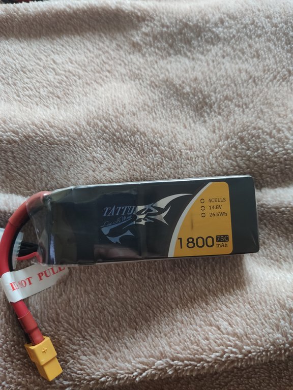

	Powiedz mi jeszcze ja mam połączyć te dwie płytki.Na filmie nr 3 jest że vbat i gnd łączymy z gnd i vcc. Gnd i vcc znalazłem ale na kontrolerze lotu nie wiem gdzie to połączyć. A i czy ta bateria jest ok ? Kiedyś na innym forum chłopaki mówili że będzie dobra ale wolę się zapytać też tu. Bo nie wiem czy nie trzeba czegoś zmieniać w BF z napięciami żeby było ok.

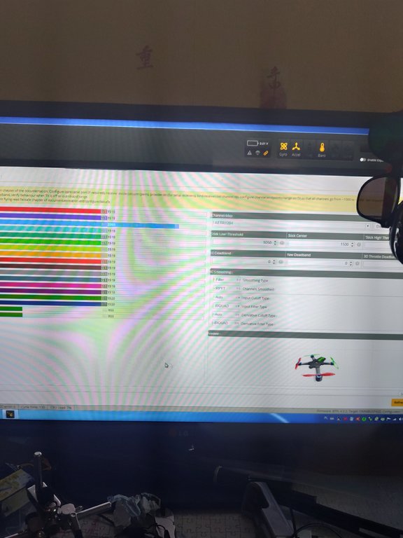

	Ja poruszam drążkami to quad porusza się tylko na tej stronie co są paski a na stronie głównej już nie chyba że poruszam całą płytką to już tak.
	Udało mi się połączyć nadajnik z kontrolerem i paski poruszają się w takich kierunkach jak drążki więc jest ok
