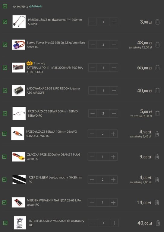

Wstępnie taki zestaw ułożyłem. Tylko tu znalazłem pasujący interfejs USB więc całą resztę też z allegro wezmę. @Francka zły link Ci wskoczył do ładowarki
No i wszystko Dzięki. Biorę Wilgę a jednocześnie będę sam coś dłubał. Jeszcze tylko zapytam o ładowarkę Taka 1000mA Redox sprawdzi się na początek?

Na początek jednak wziąłbym ładowarkę Redox. ładowanie tylko 1A ale jak na razie powinno wystarczyć. Do sprawdzenia napięcia mogę użyć odpowiedniego miernika @alvaro1987 Jestem niemal przekonany do Wilgi tylko nie wiem czy 4 kanały w aparaturze to nie za mało. Model ma klapy
