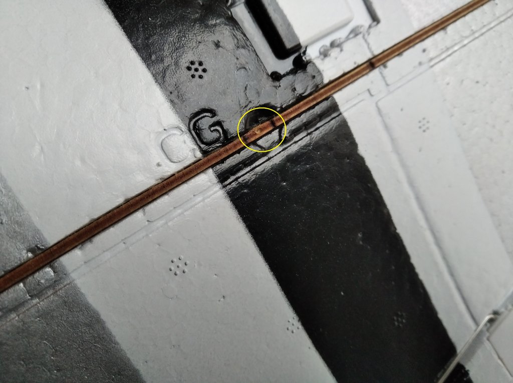

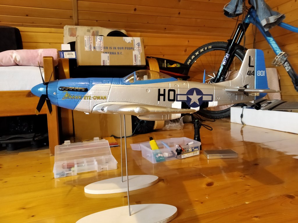

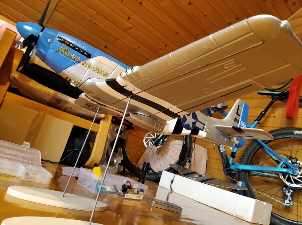

  23. Witam serdecznie, Na początek chciałem podziękować za przyjęcie do grona :) Ja i mój syn 11lat dopiero zaczynamy to super hobby, on pilotem, ja serwisantem i sponsorem :) Wcześniej opanował naukę na mniejszych modelach np. Cesna 182 i oczywiście symulator był i jest dalej RealFlight. Zaczynamy od modeli RTF, na pewno w przyszłości zbudujemy własny model :) . Ale do sedna, sprawa dotyczy obecnego pacjenta jakim jest Mustang P51 z firmy Volantex. Złożenie modelu odbyło się bez problemu pomimo kulawej instrukcji ! Brak szczegółow , tak jak by uniwersalna. Problem pojawił się już przy pierwszej próbie lotu. Aparatura ust. bez asystenta , model mocno wypchnięty z ręki, i młody nic nie mógł zrobić . Od razu prostopadle dziobem w ziemię, trochę ucierpiał bo był wyrzucany w lekką dolinę. Dobra wymieniłem wał silnika i naprawiłem naruszony kadłub. Tym razem próba na asystencie lotu, niestety skończyło się tak samo:( Teraz nie jestem pewien gdzie leży przyczyna, wyczytałem że model należy wyważyć! No ale w instrukcji ani słowa, tym bardziej model RTF. W necie znalazłem info jak to wykonać i punkty do pomiaru, No i faktycznie na modelu są punkty C.G. zaznaczone Więc zrobiłem prowizoryczną wyważarkę . Okazało się że cała masa jest z przodu, więc dodałem ciężarki do kadłuba i udało mi się chyba wyważyć. Na razie nie próbujemy , poczekam na waszą opinie , być może to nie ta przyczyna? Pozdrawiam
