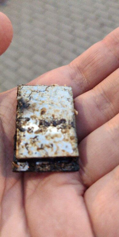

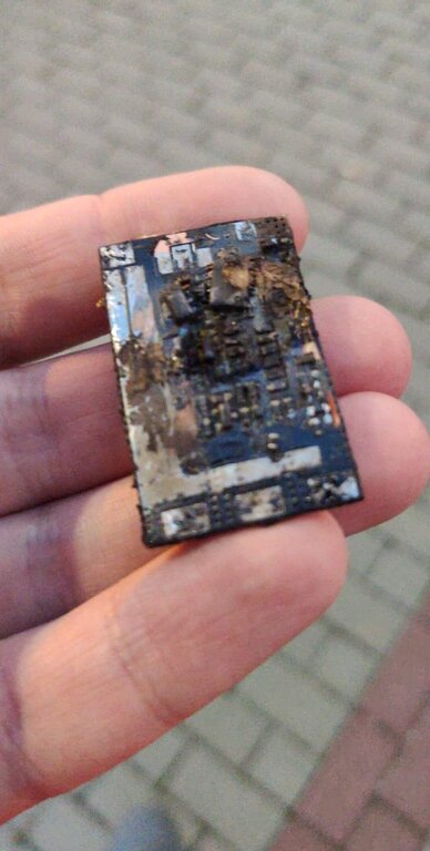

	Dziekuje za odpowiedz i zapewne faktycznie regulator sie zagrzal juz w gorze i nie bylo widac po prostu z daleka dymu. Jeszcze rozwazam zakup takiego regulatora https://allegro.pl/oferta/regulator-plush-25a-bec-3a-esc-6283511288 Czy moze lepszy bedzie wlasnie ten yeti, ktory podales ? juz widze, ze ten regulator tez ma 2A, wiec za malo. kupie w takim razie jeti. dziekuje

	Dolutowanie wtyczek nie bedzie problemem. Juz w samochodach rc to bylo robione. Juz raczej w tym roku nie polatam, wiec chyba po prostu zamowie cos lepszego od kolegow chinczykow. Na szczescie wszystko bylo polozone oddzielnie w samolocie i tylko kabel jednego serwa sie przypalil, wiec wystarczy naprawic kabel. Poki co ciezko mi stwierdzić czy tylko regulator, bo tak naprawde wszystko smierdzi spalenizna. Nie znam sie do konca i moze mialem smiglo za duze i po prostu regulator nie dal rady? Poszukam jakis symulator i po prostu potrenuje. Mialem kiedys lame v3, ale nie dalem rady. Za trudne dla mnie bylo ogarniecie trymowanie helikoptera. Mam jeszcze pytanie czy moze regulator nie mial tam za cieplo i sie po prostu zaczal smazyc?
	Zestaw napedowy byl taki https://allegro.pl/oferta/zestaw-silnik-a2212-2200kv-esc-30a-2x-smiglo-6035-8722811236?utm_medium=app_share&utm_source=facebook Bateria https://m.banggood.com/index.php?com=customer&t=orderDetail&orders_id=88312716&status=1 odbiornik i aparatura reely ht6 Samolot skysurfer 1400 I 4x serwo towerpro sg90 Podczas lotu z braku doswiadczenia przyglebilem przodem w glebe. Silnik jest z zewnatrz caly w srodku tez na taki wyglada. Po wyladowaniu przodem nagle zaczęło sie dymic. Nie wiem czy straciłem panowanie w locie, bo zadzialo sie to bardzo szybko
	Witam, Dzisiaj zaliczylem pierwszy lot samolotem i niestety pierwsze twarde ladowanie. Po uderzeniu zauwazylem, ze pali sie na fioletowo regulator dokladnie taki https://allegro.pl/oferta/regulator-30a-40a-ubec-5v-1a-2s-3s-7-4v-11-1v-rc-8970503160?utm_medium=app_share&utm_source=facebook Spalil sie totalnie i nie wiem czy to wina uderzenia czy moze cos zle dobrane? Bateria byla 3s w opisie niby taka baterie obsluguje, a silnik byl w zestawie z regulatorem. Ktos moze podpowiedziec czy po prostu lepszy regulator zakupic czy w ogole zestaw silnik plus regulator nowy. Pozdrawiam
