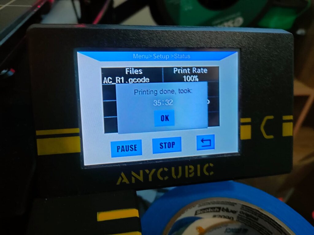

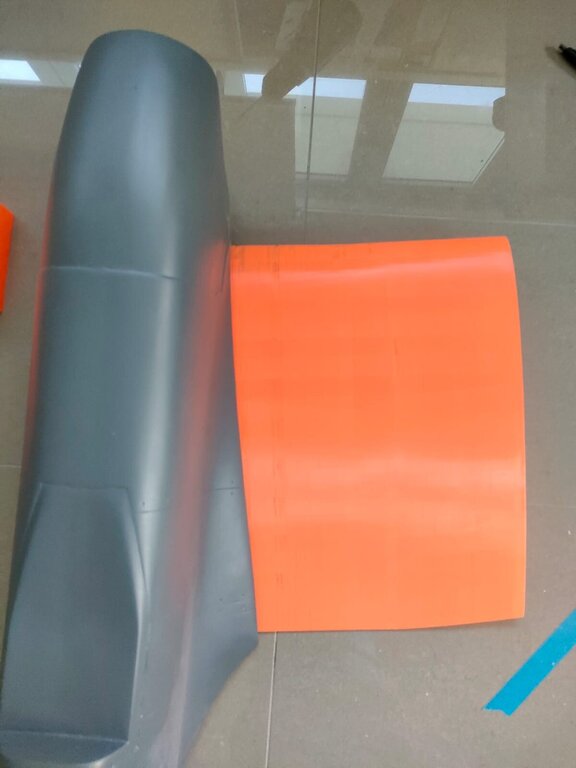

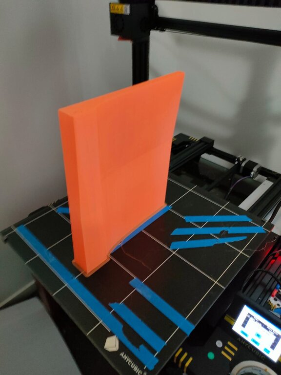

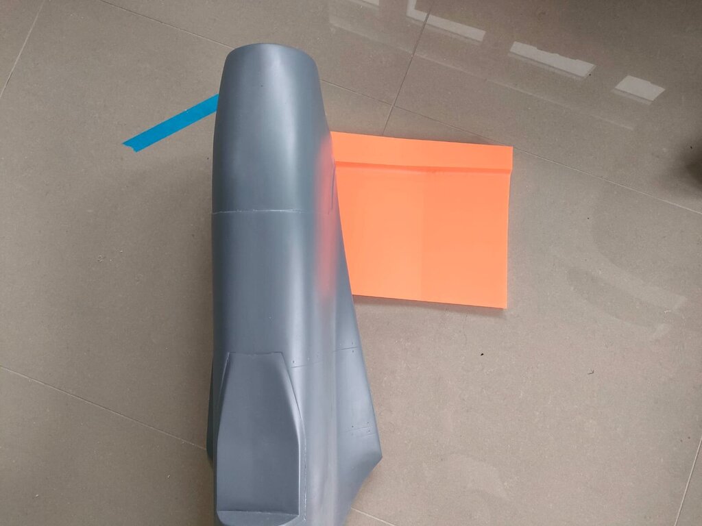

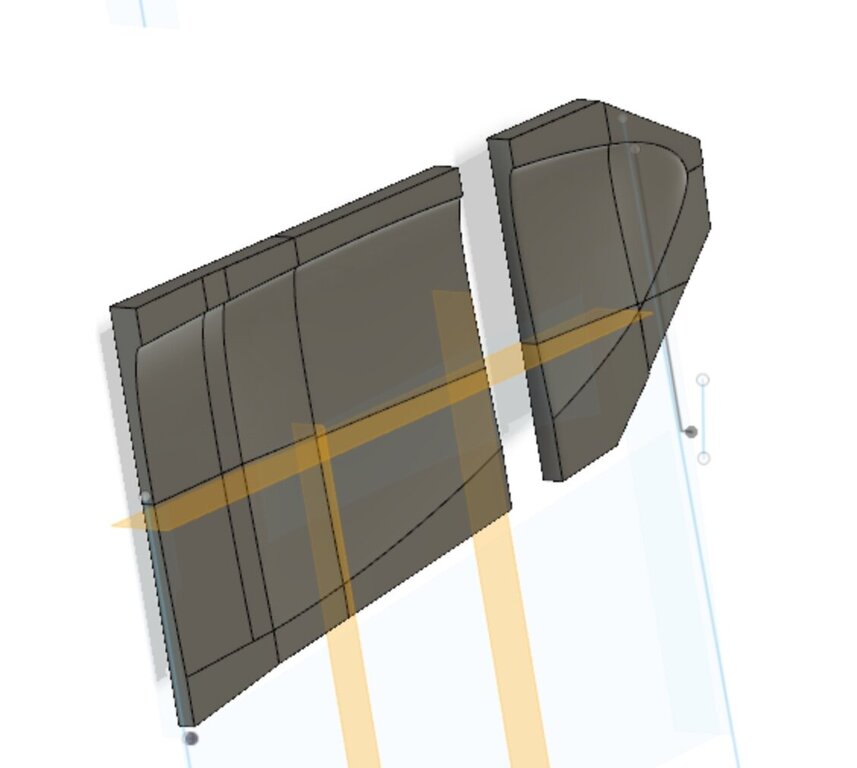

Pare godzin projektowania, pare godzin drukowania (30+) i jest 1/3 prawej polowki. Dodrukowac reszte, wyprowadzic kopyto, zdjac forme i mozna robic skrzydla. Moze pare nitow i lini podzialu. Rownlegle robie forme na statecznik poziomy i sprawdzam technologie, rodzaje szpachlowek, wosk, separatory itp itd. Jak na zdjecie z komorki zeby dopasowac profil do kadluba to wyszlo calkiem dobrze. Potem naca 2412, skrecenie w wznios. Lecimy dalej.

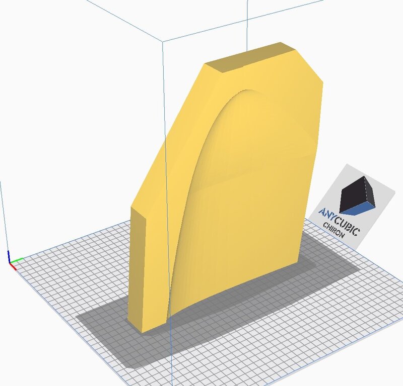

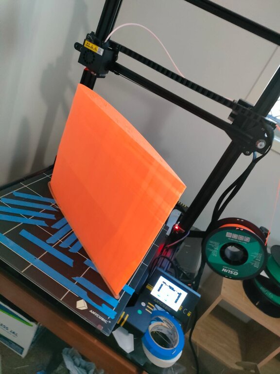

No to jedziemy.... Skrzydlo zaprojektowane, forma z tego odbita w Fusion360 i teraz drukujemy. 1 czesc ma okolo 30cm wysokosci, polowka skrzydla podzielona jest na 6 czesci gora i 6 czesci dol, 1 czesc drukuje sie 24-26 godzin. Wolna szybkosc wydruku zeby nie miec za duzo szpachlowania potem... chwile to potrwa ale nie spieszy mi sie. Zaczne pracowac nad 1 polowa jak druga bedzie sie drukowac. Plan jest taki zeby zrobic 1 skrzydlo, zobaczyc jak lata, jesli OK, to zrobic kolejne skrzydlo i z niego juz sciagnac klasyczna forme gelcoatem. Ale do tego daleko. Robic osobny watek z budowy tego cuda czy tutaj co jakis czas cos wrzucic? Dziekuje za wszystkie porady.

Dziekuje wszystkim za analize. Nie spodziewalem sie takiego odzewu. Kat zaklinowania skrzydla jest "do zrobienia" to kadlub dostalem i wykorzystam ale mam mozliwosc takiego zaprojektowania mocowania skrzydla ze moge osiagnac w miare dowolne zaklinowanie skrzydla. Obecnie jest to zero stopni. Dobrze, w takim razie czy taka konkluzja da mi w miare rozsadny model (cwiercmakiete) : NACA2412 na calym skrzydle zaklinowanie -1 stopnien (tzn. jak statecznik poziomy jest na 0* to skrzydlo na 1 stopien - krawedz natarcia do gory czyli standardowo? ) skrecenie -2.5 stopnia lotki klapy Wlasnie projektuje forme skrzydla i wszystko jest mozliwe. Jeszcze raz dziekuje.

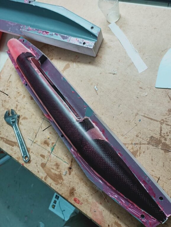

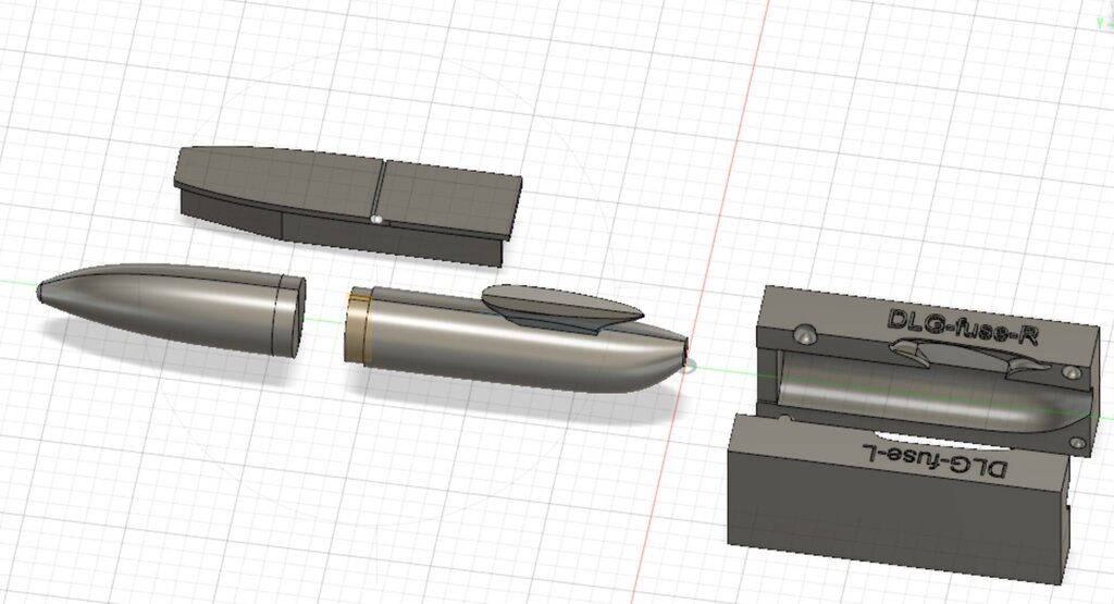

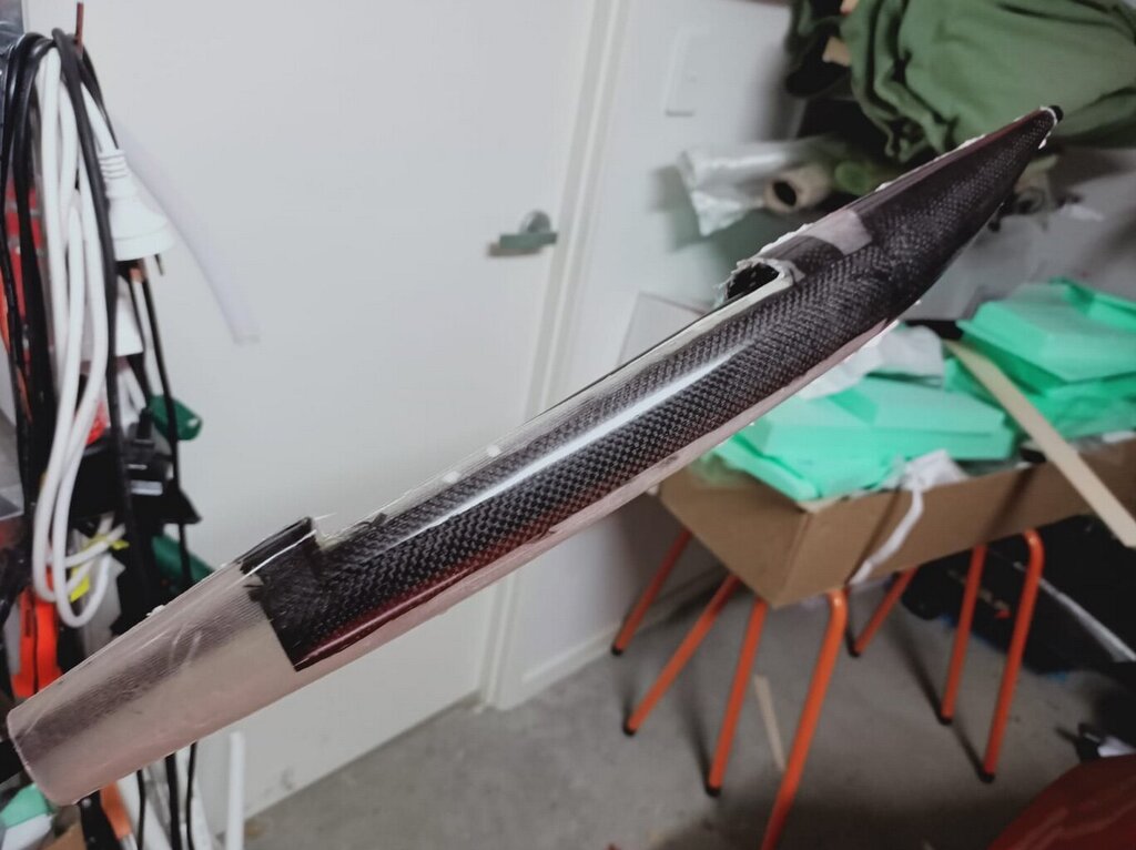

Patryk - chetnie wytne nowe rdzenie - nie ma z tym problemu Co bys zasugerowal? japim, fajnie znow pogadac. Stare dobre czasy na GG i combaty Zaprojektowalem kadlub w fusion360, formy zrobione tam tez z modelu kadluba. Potem export do STL i generacja gcode w Cura. Po wydrukowaniu szpachlowanko zywica z mikrobalonem 3x, na koniec papier scierny 400-800-1600 na wodzie. Potem wosk x5 i PVA. Na to szklo/wegiel. Nic specjalnego ale szybciej niz "tradycyjna" metoda
Dzieki! Formy wydrukowane, poszpachlowane i pierszy kadlub juz jest. Duzo frajdy, PVA pomaga z wyjsciem kadluba. Zrobie drugi jako kopyto formy z gelcoat. Teraz dokonczyc skrzydla

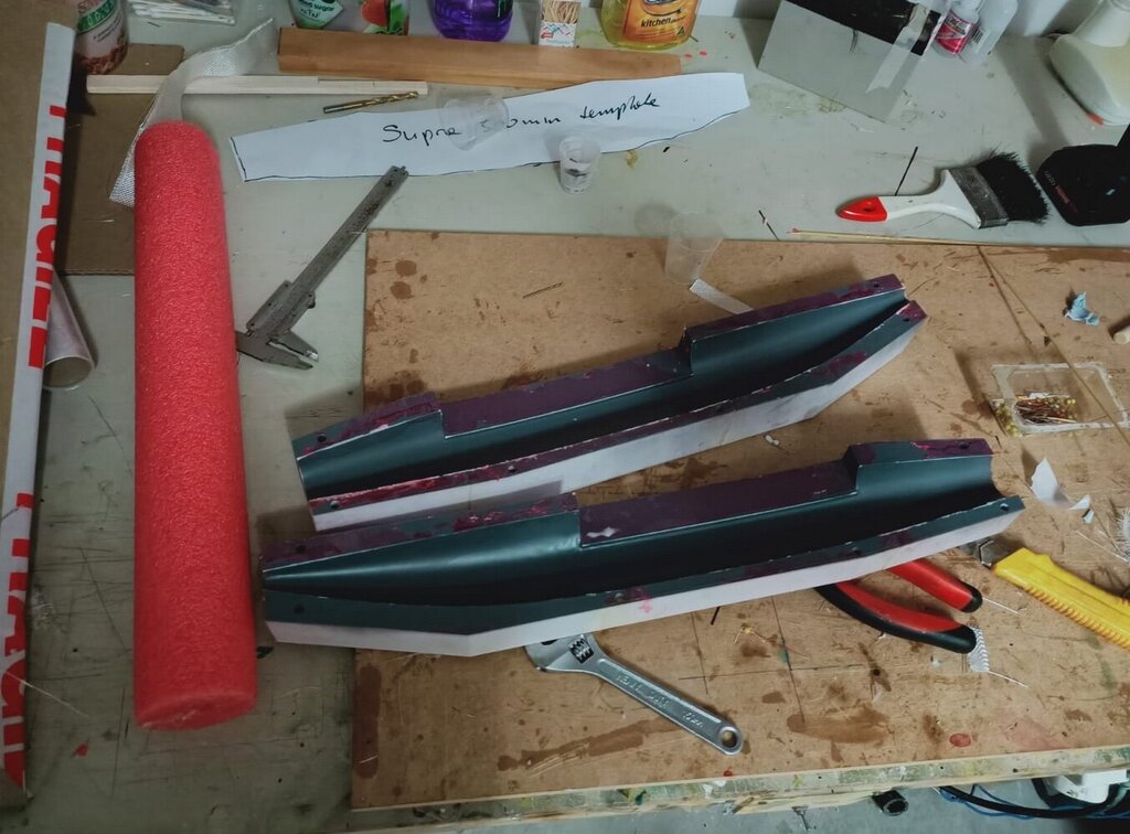

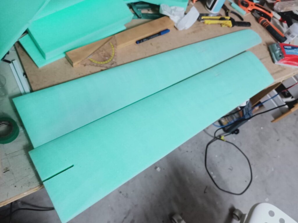

Czesc, Ostatnio mam duzo frajdy z pompa prozniowa wiec postanowilem zbudowac Supre Marka Dreli z silnikiem elektrycznym. Jako ze nie bedzie masakrycznego holownia na wyciagarce to moge sobie pozwolic na lzejsze skrzydla. Do tego forma kadluba bedzie drukowana 3d. Na razie mam wyciete cale skrzydla i powoli szykuje sie do laminowania poszycia. Skrzydla beda dzielone w polowie na 2 czesci. Kadlub bedzie powiekszona wersja mojego DLG bez zdjemowanego noska oczywiscie.

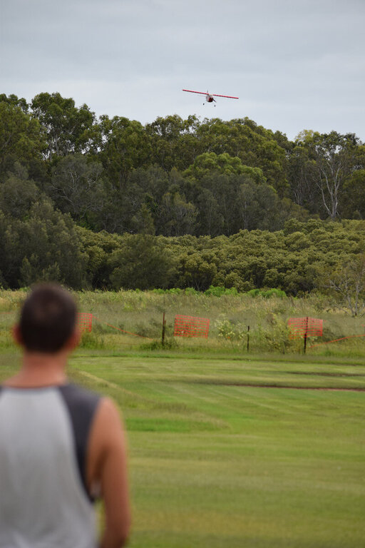

Czesc, Zbudowany w 2018 z zestawu Dynaflite Decathlon 2260mm rozpietosci i 6.4kg wagi. Od poczatku zrobiony jako elektryk, dzisiaj zrobil 200tny lot i przy okazji znalazl sie fotograf z dobrym aparatem na sesje. Teraz moge go dokonczyc, dolozyk kolpak, pomalowac kokpit itp. Fajnie lata, reakcja na ster kierunku jest natychmiastowa, ladowanie bez silnika tez jest w miare latwe. Z uwagi na wage, trzeba brac poprawke na dobieg po przyziemieniu.
