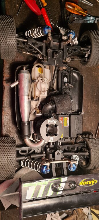

Witam wszystkich, na wstepie chciał bym podziękować wszystkim a wszczegulnosci granacikowi. Nie wiedziałem że będzie takie zainteresowanie tym tematem. Dzisiaj sprubowalem raz jeszcze odpalić autko iiii poszło. Wzielem cale paliwo zlałem do butelki i troszkę zabeltalem. Potem dłużej zostawiłem grzałkę na swiecy. Czyli muszę ją dłużej grzać. Ale świece nowe zamówienie tak czy tak. Teraz motor jest piekielnie głośny. Niz poprzedni ale to może norma. I muszę się zaopatrzyć jeszcze w jakąś gumę między silnikiem a tłumikiem ponieważ dużo oleju wycieka z łączenia i silnik cały mokry jest masakra.

Posiadam r5 świece nowa. Można obstawiać ze chyba nitro wywietrzalo. I mieszanka jest za tutaj. Poprzedni silnik działał bez zrzutów. Stary mój syn przegrzał i złapał. Więc kupiłem nowy. I troszkę się zmartwiłem że tak dziwnie chodzi (tylko z grzalka) 140 euro poszło. Muszę nowe Nitro zamówić.
Z góry przepraszam jestem początkującym. Paliwo to Carson RC Modellbau Bio Nitro Fire Treibstoff - Kraftstoff 25% 1 Liter 100% Made in Germany. nic nie kręciłem tylko sroba od mieszanka. Temperatura 7 c
Paliwo kupiłem 4 miesiące temu może wywietrzało?? Ale z motor jest ok??? Bo jest nowy?
Witam mam problem. Kupiłem nowy silnik force Engine Nitro 36R/5.89. Motor zapalił z grzałka swiecy ale gdy ściągam motor gaśnic. Jaki może być powodem pomocy
