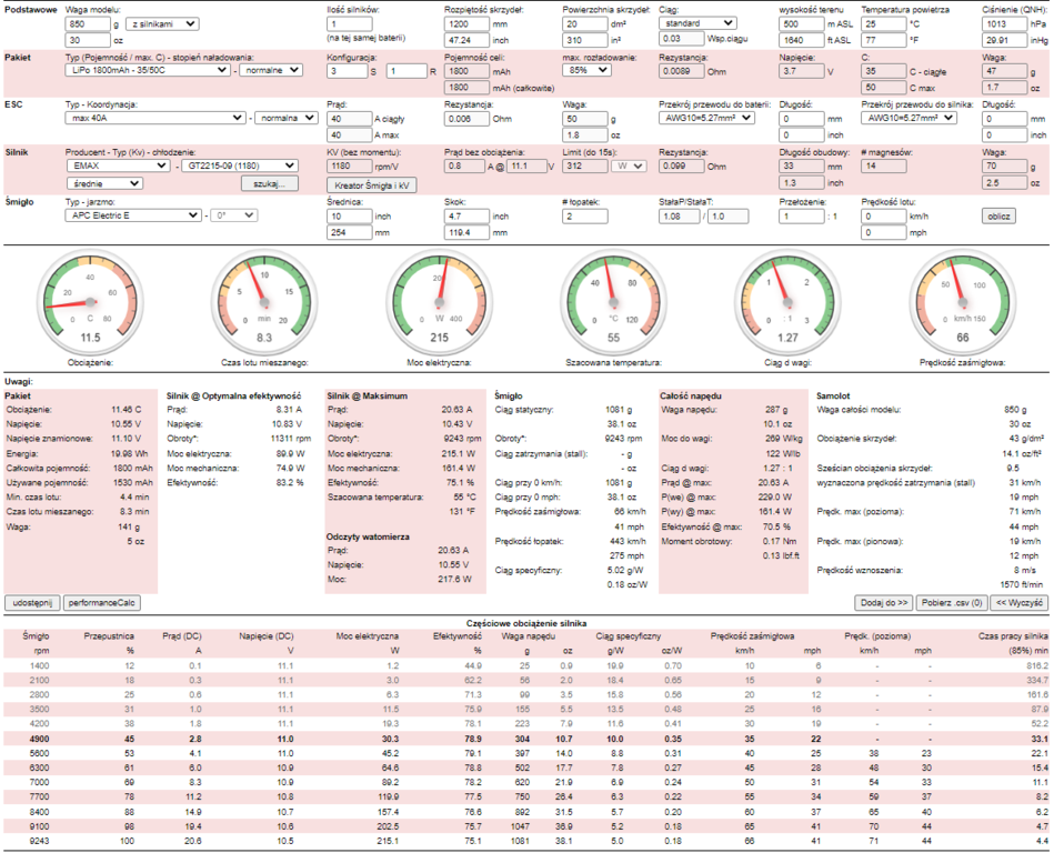

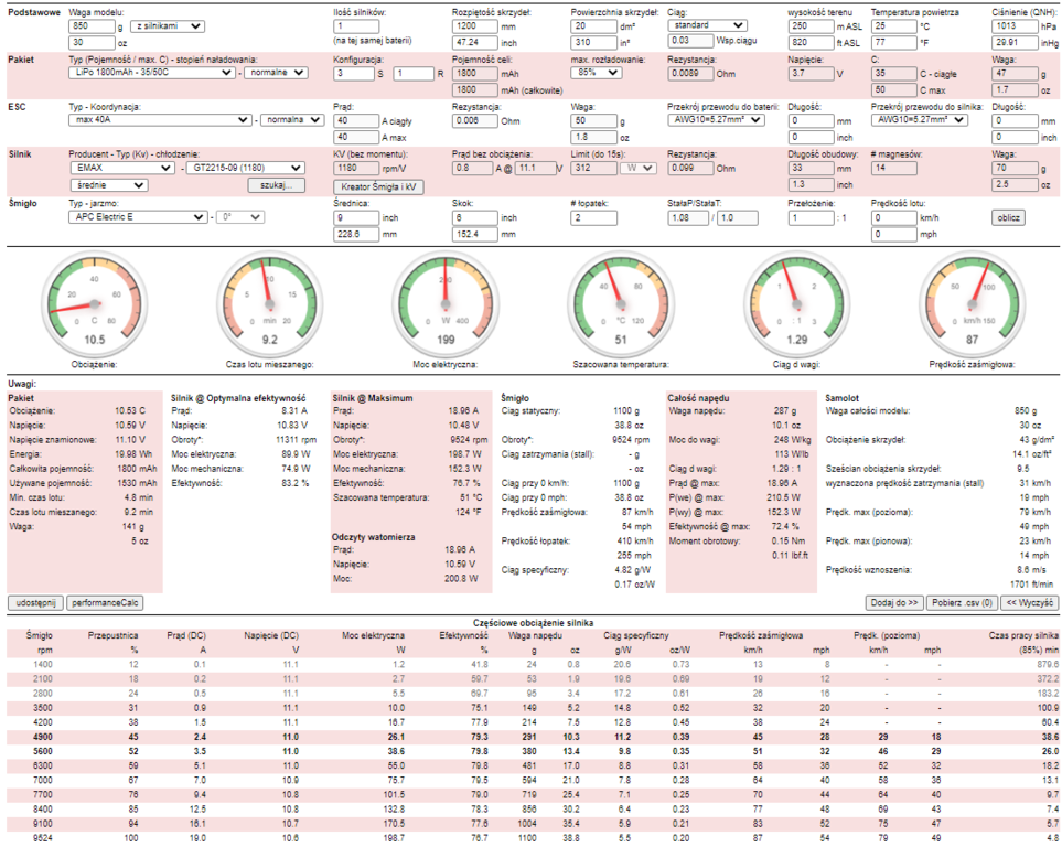

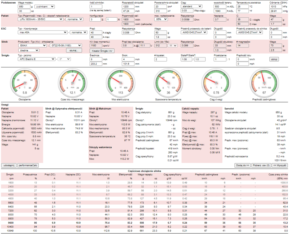

  17. Witam serdecznie. Mam problem z doborem śmigła do piankowej cessny projektu Juliusa Perdana. Rozpiętość maszyny to 1200mm, powierzchnia 20dm2, masa 850g, obciążenie płata 43 g/dm2, napęd EMax 2215/09 1180KV. Na pierwszy lot użyłem śmigła APC 9x6, niestety jak na pierwszy samolot jest on duuuużo za szybki. Wszystkie kalkulacje na eCalc (motocalc też) sugerują śmigło 8x4. Wcześniej sugerowano mi śmigło SF 10x4.7, które Ecalc twierdzi że da niewiele mniejszą prędkość, natomiast te 8x4 nie wiem czy uciągnie tego klocka ? . Jak to jest z tymi kalkulatorami? Komu wierzyć? Załączam wyniki wyplute z Ecalc dla obu śmigieł.
  18. Pobawiłem się trochę wczoraj ecalc-iem, jedyne co udało się osiągnąć to faktycznie zmienić śmigło na 8x4 E albo 8x3.8 SF (dało to prędkości teoretyczne na poziomie ok 60km/h). Śmigło 10x4.7 daje ok. 70 km/h. Co do obciążenia też korzystam z tego kalkulatora. EDIT Pytanie tylko: a) na ile miarodajne są te wyniki b) co faktycznie daje śmigło slow fly (temat śmigieł tj. dobór rozmiaru itd. to dalej dla mnie czarna magia). Tabela kalkulatora przede wszystkim bierze pod uwagę maksymalne osiągi, a w praktyce może się okazać że SF poradzi sobie dużo lepiej przy np. 50% przepustnicy niż śmigła serii E
