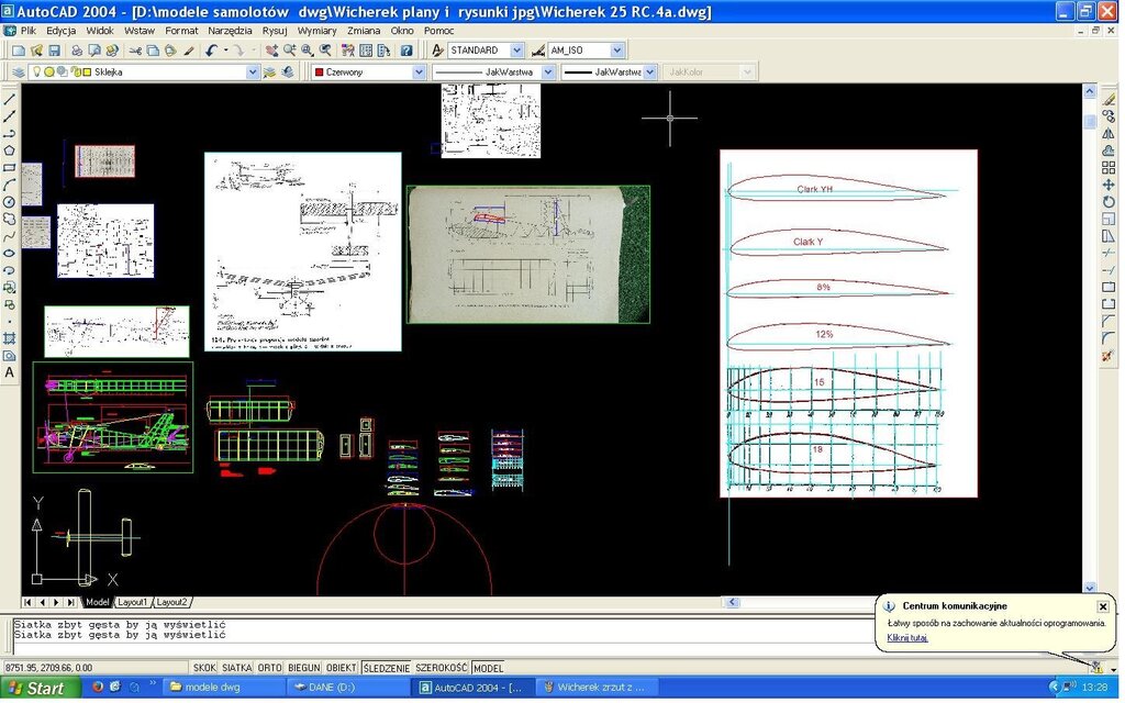

Plany wydrukowane, skala zachowana. 20 kartek A4. Płaty to osobny temat. Jakiego kleju użyć nie wiem. Taki by kleił spoinę po zalaniu nim. Do prac nielatających stosuję klej piankowy. Klej trzyma jak go ni ma, to wiem. W konstrukcji kratownicowej nie wszystkie elementy da się mocno ścisnąć po sklejeniu.

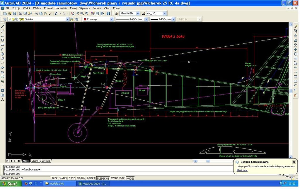

Długość kadłuba 1150 mm. Na wszelki wypadek sprawdzę, plany mam w innym komputerze.
Wszystkie rady są dla mnie bardzo cenne bo staram się wyjść z wtórnego analfabetyzmu modelarskiego. Mam na oku tani silnik o wadze prawie 0,5 kg, czy nie będzie za ciężki? 2,5ccm z rurą wydechową waży chyba połowę mniej?
Dzięki za pomoc. Na razie z powodu choroby bawię rysowaniem planów. Pamiętam, że w Jaskółce mozolnie szlifowałem krawędzie natarcia i spływu aż uzyskały krągłości i ostrości. Clark Y 12 będzie pierwszym profilem jaki zastosuję w płacie nośnym. Zrzut ekranu z robót rysunkowych.

Wszystko zostało wyjaśnione. Statecznik pionowy też ma rozbieżności w wymiarach ale to później.
