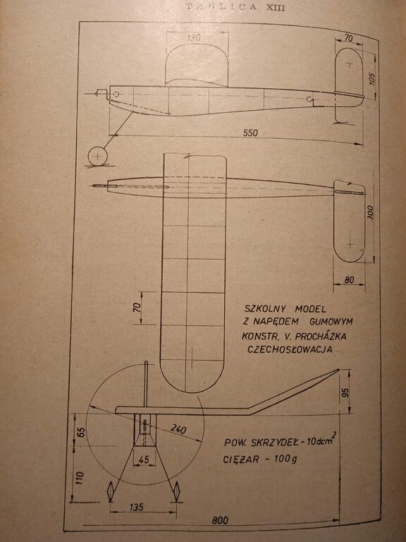

  9. Krecik09
    (P) Gumówka szkolna
    Dzień dobry, poszukuję planu szkolnej gumówki kadłubowej z lat 40-50-tych o rozpiętości około 800-1000mm (coś takiego jak na zdjęciu).
  10. ,,Szkoła małego lotnictwa" kupiona, ,,Modelarstwo lotnicze w Polsce" pożyczone, problem rozwiązany. Jeszcze raz dziękuję za pomoc.
