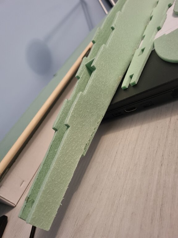

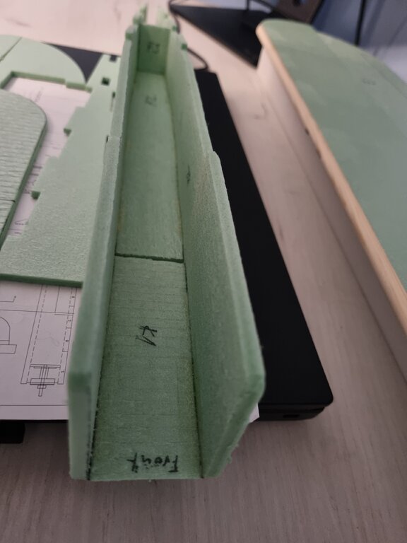

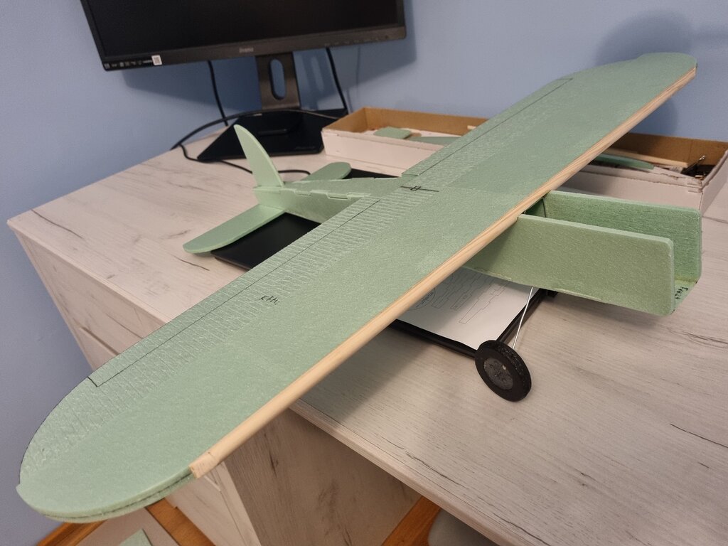

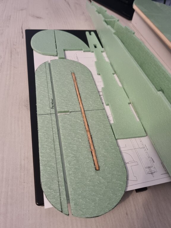

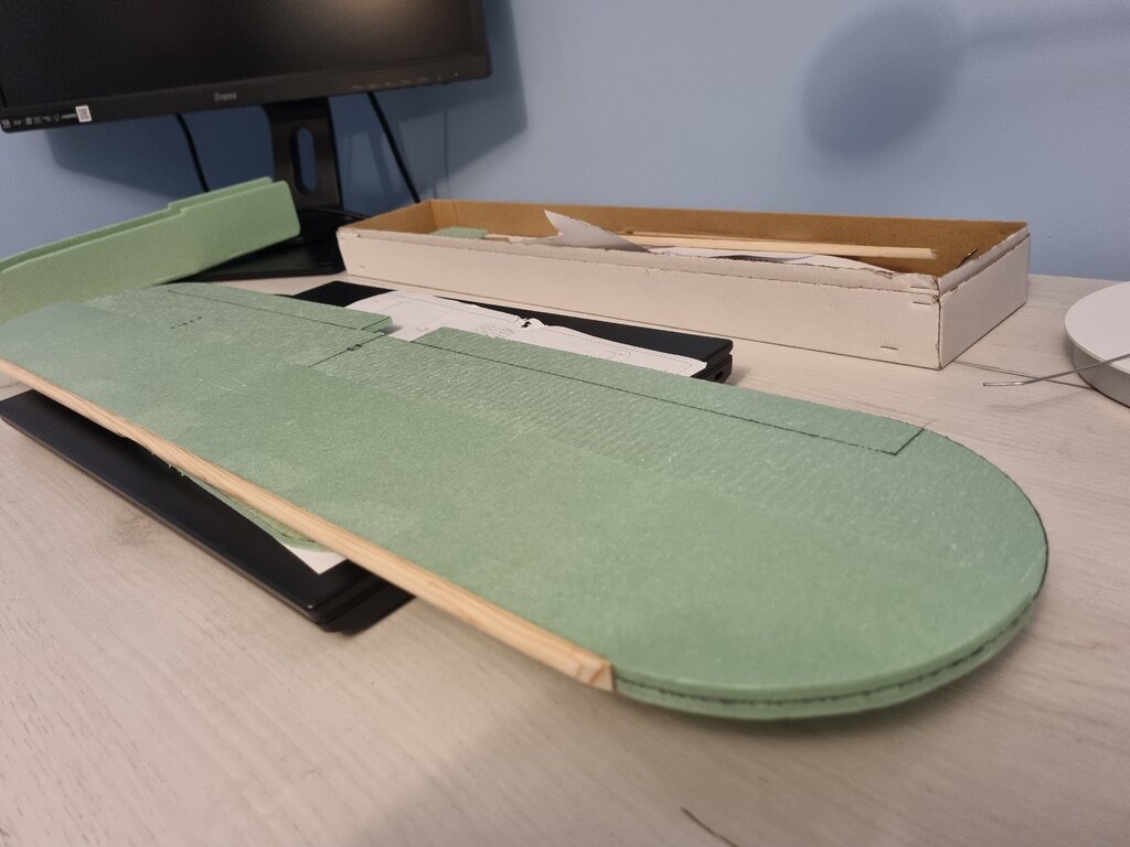

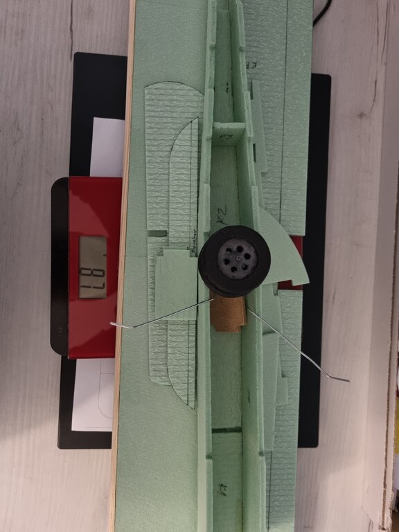

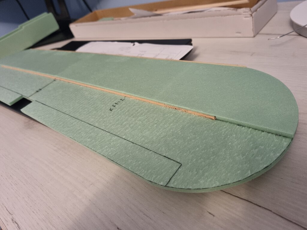

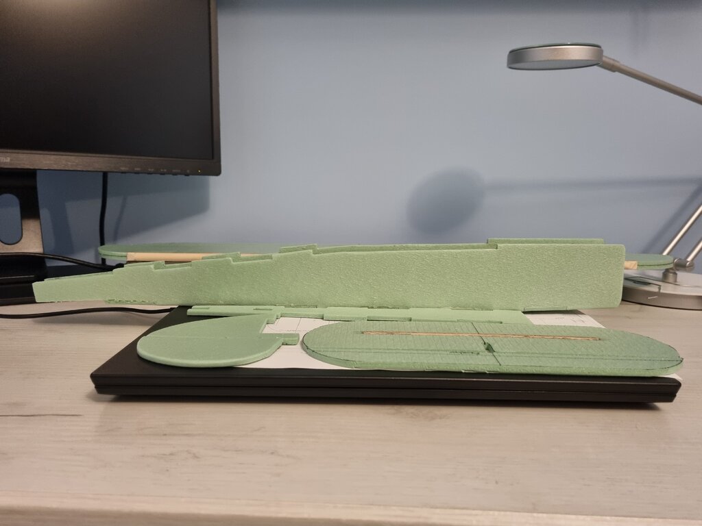

  3. Witam wszystkich Jesienią postanowiłem rozpocząć budowę swojego pierwszego modelu RC do nauki latania. W sieci (na rcgroups) znalazłem model, który wydał mi się prosty w montażu. Był to górnopłat Phoebe. Model wykonuję z podkładów panelowych 5mm. Rozpiętość modelu to lekko ponad 70cm. Skrzydło ma profil KFM2.Zostało usztywnione wewnątrz i na linii natarcia listwami bukowymi. Podobnie ster wysokości. Koła wykonane z pianki(opona) i sklejki(felga). Całość jak na razie waży około 80g. doszedłem do punktu kiedy powinienem zacząć montaż wyposażenia i tutaj zaczyna się mój ból głowy wynikający z braku doświadczenia. Jak na razie wszystko waży około 90gr. Trudno mi określić ile zacznie ważyć po zamontowaniu całej elektroniki. Chciałbym by samolot potrafił wznosić się dość swobodnie ale też nie był za szybki. Dobrze by było by potrafił polatać też przynajmniej te 10min. Większe pakiety dają poza większą energią większą masę, większa masa wymaga od silnika większego ciągu silnika, mocniejszy silnik więcej energii .......i wiem, że nic nie wiem :-(. Postanowiłem więc zgłosić się do Panów fachowców o pomoc w doborze właściwego wyposażenia i po poradę jak to mądrze wykończyć Zastanawiam się czy taki zestaw jak ten byłby odpowiedni do tego modelu. Jeżeli tak to jaki pakiet najlepiej tu by wstawić. Wewnątrz kadłuba mam max 34mm szerokości i 45mm wysokości na dziobie. W załącznikach zamieszczam plan modelu i zdjęcia z tego co do tej pory zostało zmontowane. Pozdrawiam serdecznie wszystkich i z góry dziękuję za konstruktywną krytykę i dobre rady. Adam Phoebe.pdf

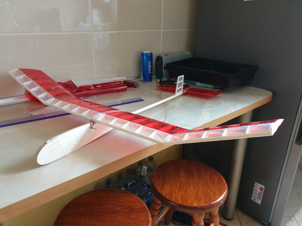

  4. Witam wszystkich forumowiczów. Mam na imię Adam i pochodzę z Poznania. W dzieciństwie interesowałem się klejeniem plastikowych modeli. Po latach postanowiłem powrócić do modelarstwa z zamiarem zainteresowania tematem synka z tą małą różnicą, że teraz chciałbym by nie były to modele statyczne. W ostatnim czasie popełniłem jeden model F1/AM Jaskółka. Chociaż lata pięknie i jak na pierwszy model nieźle się prezentuje apetyt rośnie w miarę jedzenia i mam nadzieję niedługo zbudować jakiegoś trenerka RC z depronu. Poza tym interesuje mnie wszystko co związane jest z komputerami oraz wszelkie sprzęty unoszące się na wodzie. Pozdrawiam wszystkich i życzę udanego weekendu. Adam
