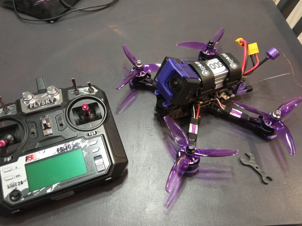

  1. dzieki za odp ,, a powiedz mi jak skalibrować kazdy silnik z osobna ?idzie to jakos odlacczyzc czy musze odlutowac ? EDIT: skaibrowałem silniki poprzzez BF ,razeem jak i osobno problematyczzny silnik iiii nadal to samo , ale zrobiłem banalna rzecz .. zrobiłem trymerowanie drona i pomogło ,dron wstajee rowno pionowo . pytanie czy to nie jest tzw "leczenie syfa pudrem "? nie wiem sam może mieliście podobne sytuacje pozdrawiam
  2. Panowie , a co jest jak trzy silniki chcą leciec a czwarty mówi NIE ?w sensie ze sie kręcą ale nie chce sie podniesc ,myslałem ze to wina zzlee zamontowanych smigieł ale to nie to , jakas kalibracja ? problem powstał po zmianie nadajnika , dron posiada zewnętrzne ESC pozdrawiam
  3. naprawione ! powód: sam do konca nie wiem ,chyba zle bindowałem i nie zmieniłeem dokladnie na AFHDS A2. ale dzieki sprawneejj pomocy TomTech dron regaujje ,działa wiec lecimy dalej , kupiłem jeszcze GPS betian 220 ,cos poustawiałem w BF ale nie wiem czy dobrze ,jakby ktos miał jakies wskazówki chętnie sprawdze. pozdrawiam
  4. na instrukcji zamieniony GND z s.bus juttro przelutuje , rozumiem ze zamienic kolejnosc kabli ktore wchodza do płyty,czy tylko przy odbiorniku podmienic? zrobimy tak jak nie ruszy ten podmieniony kabelek
  5. tak tez robiłem- przycisk bind +zasilanie , pojawia sie RX BINDING ,podłaczam baterie do drona i mryga czerwona . czy to moze byc wina oprogramowania aparatury nadajnika ?? jest napisane ze z 2019 roku . Gdyby piny byly zle podlaczone to myslee , ze wogole zadna diodka by sie nie paliła wiec mysle ze to odpada czy bindowanie zawsze trwa sekunde czy warto moze odczekac dłużej?
  6. witam serdecznie wszytkich forumowiczów. chciałbym was prosić o pomoc i mysle ze przejdę odrazu bez owijania , a więc .. posiadam nadajnik Flysky FS-i6X wraz z dołacczonym odbiornikieem FS-A8S . wylatałem z 20 minut lecz przyszła zmianna na inny gdyz urywał mi sie sygnał przy ok.150m , zakupiłem wiec odbiornik FS-X14S dedykowany do nadajnika ,przylutowałem zarobiłem kebelki i przyszedł czas na bindowanie.. no i tu zaczynaja sie schody,oczywiście nie mam pojecia jak to zrobić wiec, odpaliłem jutuby no i próbowałem robic to jak inni .. no i zatrzymałem sie na tym ze, przy probie binodwania na nadajniku widnnieje napis RX BINDing..?(cos podobnego) no i wisi ...(czekałem okolo 2-3 mminut) a na odbiorniku lammpka zaczeła migac w jednostajnym tempie .... na insttrukcji było ze PPM or S.BUS - USTAWIŁEM TAK jak na instrukcji i nic. Jest tez napisane ze jakis kanał 14 ustawic ale nie wiem gdzie i co .. na jakims filmie znalazłem ze ziomuś ustawia cos w betaflighht (on tam miał wersje 3.2.2) klika cos z URAT.5 .. COS odznacza ,nie wazne, robbiłem jak on i tez nie działa i pytanie do doswiadocznych kolegów po fachu co robic ? jest szansa na uruchomienie i pomoc z waszej strony ? zaczynam z fpv wiec proszę o wyrozumiałość . uszanowanko i pozdrawiam.
