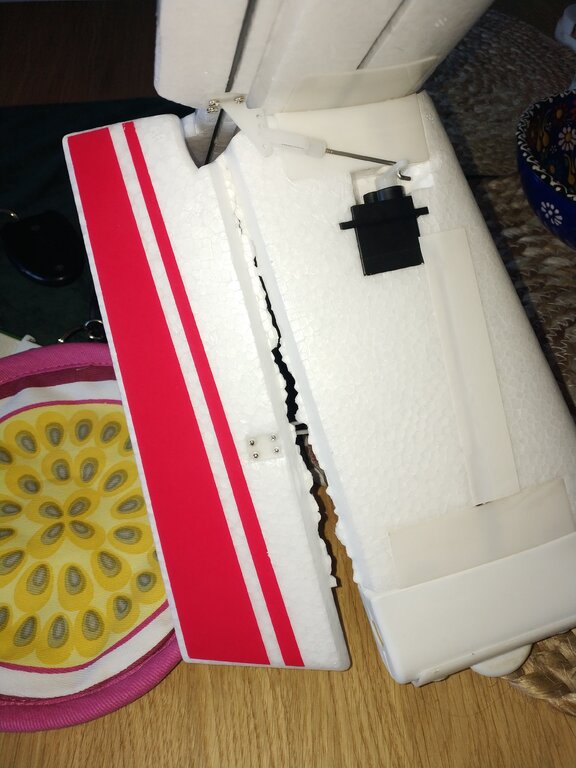

Druga próba lotu (nawet nie lot) i gorsze zniszczenia... Poprosiłem znajomego żeby rzucił model, nie wiem czy to kwestia że dałem za mało mocy czy za mało wychyliłem ster wysokości czy znajomy za lekko rzucił, ale szybowoec od razu po wyrzucie runął w ziemię dziobem w dol (był dobrze wyważony)... Kołpak jest cały, ale jakimś cudem pękł ten styropianowy zawias od steru kierunku... Da się to jakoś naprawić? Jak to potrakuje klejem cyjanowo akrylowym to będzie działać czy tylko na sztywno można tak przykleić? Teraz czekają mnie loty bez steru kierunku do czasu aż przyjdzie nowy statecznik czy macie na to jakieś magiczne patenty? Jutro piękny weekend i chciałem strasznie polatać
