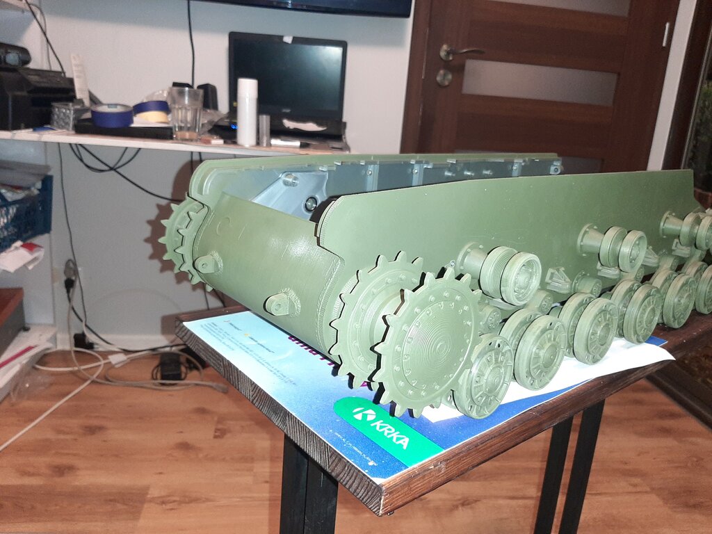

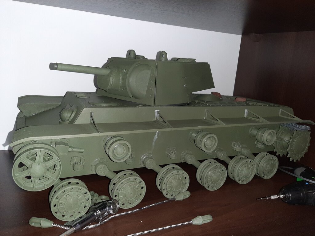

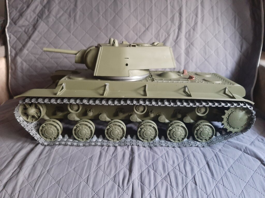

  2. Wszystko (łącznie z przekładniami) drukowane z PLA (konkretnie 3DACTIVE SREBRNY) poszło 6kg. Projekt dopracowany w 100%, świetna instrukcja montażu, wszystko do siebie pasuje (drobne przecierki papierem ściernym są potrzebne, ale bardzo sporadycznie). Drobne elementy wykończeniowe lepiej drukować na jakiejś drukarce LED/SLA
  3. Witam wszystkich. Jestem właśnie w trakcie druku i montażu modelu KV-1 w skali 1:10. Model pobrany z Thingiwerse (https://www.thingiverse.com/thing:5069466), jak na razie baza zrobiona i pomalowana podkładem (zostało do dodania sporo detali), sterowanie ogarnięte jeździ w miarę dobrze (jeszcze mała regulacja ustawień mixera ale to do zrobienia). Tak wygląda w ruchu : A teraz koniec chwalenia się i pora na problemy. Mam w planach zrobienie dymu z wydechu i tu pierwsze pytanie: czy ktoś z was kupował generatory dymu z Aliexpres np: https://pl.aliexpress.com/item/1005003023729325.html?spm=a2g0o.productlist.main.19.3cde69a1fn8xlB&algo_pvid=7c7e0381-002f-4cd0-a667-c2abfca01bec&aem_p4p_detail=2022120603192947813858788080000198382&algo_exp_id=7c7e0381-002f-4cd0-a667-c2abfca01bec-9&pdp_ext_f={"sku_id"%3A"12000023290422496"}&pdp_npi=2%40dis!PLN!147.23!101.57!!!!!%402100b88516703255690221469d0749!12000023290422496!sea&curPageLogUid=ljVTLGFozrB0&ad_pvid=2022120603192947813858788080000198382_2&ad_pvid=2022120603192947813858788080000198382_2 czy to się do czegoś nadaje, a jeśli nie to może macie coś do polecenia? Kolejna sprawa to działo strzelające kulkami - myślę o zakupie elektrycznego gearboxa z ASG i jego montaż w wieży (obecnie jest przebudowywana na KV-2 więc miejsca będzie sporo), jednak przed tym jak wydam kilkaset zł na gearboxa mam pytanie - może ktoś coś takiego montował? Jeśli tak, to jak rozwiązać problem ładowania (jaki magazynek?) Za wszelkie porady i sugestie będę bardzo wdzięczny Pozdrawiam Robert
