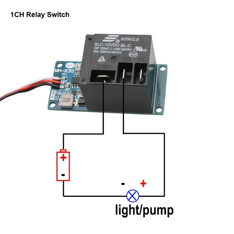

Znalazłem opis przekaźnika i w tym przypadku jest chyba inaczej. Zasilanie cewki idzie bezpośrednio z odbiornika (5V), a napięcie na urządzenie z akumulatora (potrzebuję 12V) i jest odizolowane od odbiornika. Minus do solenoida będzie pewnie z obudowy. https://pl.aliexpress.com/item/1005004965054635.html?src=criteo&albch=criteo_New&acnt=criteo-B4&albcp=232483&device=pc&clickid=66cc490d4c123de6c20b1b6cc5797c2d_1724664077_1005004965054635&cto_pld=K18HVc7KAADI7q7y6F58aw&aff_fcid=1f2bf23ba18744ce8fe749b042b51877-1724664082162-09846-UneMJZVf&aff_fsk=UneMJZVf&aff_platform=aaf&sk=UneMJZVf&aff_trace_key=1f2bf23ba18744ce8fe749b042b51877-1724664082162-09846-UneMJZVf&terminal_id=e7a529262ec94874a2cae785d31967f6&afSmartRedirect=n&gatewayAdapt=glo2pol
