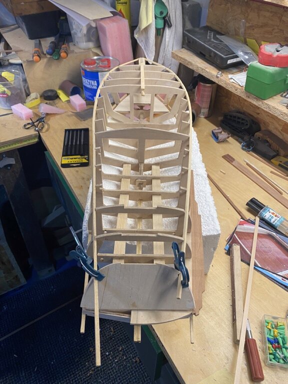

Bardzo Ci dziękuję za cenne uwagi. teraz muszę się zastanowić jak to wykonać. Będę się wzorować na oryginale i zrobię tak jak piszesz obniżę stępkę co powinno, chyba, zwiększyć wyporność na rufie. obecnie mam już przyklejone poszycie. więc chyba po prostu dodam styrodur jako wypełnienie i dokleję drugie poszycie - wyjdzie niezła rzeźba ale powinno być dobrze na wodzie - zobaczymy. Wydaje mi się, że przy moich umiejętnościach, łatwiej będzie dokleić styrodur od spodu i go zalaminować a potem zakryc poszyciem niż, zrywać to co mam i doklejać dystanse do wręg.Ustawię nową linię stępki oraz dorobię obniżone burty. dzięki temu jak włożę styrodur to łatwiej go wyszlifuję na odpowiednią wysokość i nadam odpowiedni kształt, jak na koniec wszystko obłoże mahoniem nie będzie nic widać. -

no to teraz nie mam niezły zgryz co robić dalej ... na filmach widać, że pierwszy model nie zanurza się poniżej bocznych dech i platformy rufowej. Co zadecydowało o modyfikacjach do drugiego projektu ?? -
Riva Aquarama Special 1:10
Fedi odpowiedział(a) na Fedi temat w Statki , okręty, okręty podwodne , żaglowce
Coś pięknego !!! widzę, że powiększyłeś pawęż - o ile obniżyłeś falszkil w stosunku do pierwotnego projektu?. Czy masz może zdjęcie pierwszego modelu w wodzie? chciałbym wiedzieć jak bardzo rufa idzie pod wodę i czy tylna platforma zostanie zalana ? z góry dziękuję -
No niestety - ja chyba mam pe wadliwe jeżeli platforma na rufie nie będzie pod wodą - wtedy oznaczę prawidłową linię wodną, odetnę dechy ba burtach i zmienię ich kąt - zobaczymy -

praca trwa.... teraz zaczynam mieć poważne obawy, czy faktyczna linia wody nie wyjdzie powyżej tych bocznych listew kadłub w części rufowej jest bardzo płytki i obawiam się że platforma na rufie będzie pod wodą... zobaczymy. W tym modelu platforma rufowa i boczne listwy stanowią jeden element. więc nie można tego korygować. Hej, mam pytanko, doszły takie wloty wody, gdzie najlepiej je zamontować? "Za" śrubą czy np. bliżej pawęży ? -

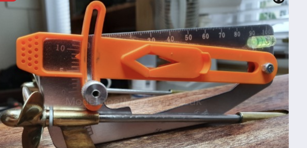

ok. czyli to kątomierz do łopat . ... taki znalazłem https://rc-team.pl/usuniete-katomierze/92373-cyfrowy-katomierz-do-lopat-dpg-010-sk-500009-01-9890500725647-008199.html ale chyba sam sobie zrobię ... bo użyję może raz albo dwa ... -

no i wystrugałem coś takiego ... niestety z góry nie polecam tych planów już widzę błędy, które będzie trzeba korygować albo oczywiście to moja wina przy wycinaniu . Mam także spore obawy co do linii wodnej. Zgodnie z planami powinna być pod listwami które są na burtach rufowych. Mam takie złe przeczucie, że ze względu na profil dna, które jest za płytkie - faktyczna linia wodna będzie powyżej nawisu rufowego i tych wzdłużnych listew. Jak porównałem rzuty z planów z faktycznym rozmieszczeniem wręg to są przesunięcia o kilka mm. niby ogólnie się zgadza ale ... przerobiłem także forpik na taki jak w oryginale, jedynie chyba wysokość leżanki będzie za nisko - no ale mi się podoba W tym projekcie nie ma forpiku.
