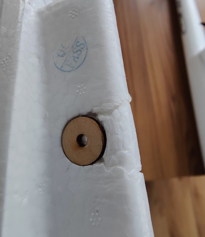

  1. Dzięki za porady. Pytanka: 1. Skąd wziąłeś te dystanse? 2. Ten dystans jest wklejony w pianke? 3. Jak jest przykręcony silnik? 4. Jaka jest różna w trzyłopatowym śmigle vs dwie łopaty?
  2. No a jak silnik do tego wkręcić? Trzeba mieć takie krzyżakowe mocowanie silnika?
  3. Mam teraz czerwonego. Na powyższym zdjęciu, w zestawie było to kwadratowe drewienko.
  4. Hej, wykończyłem swojego niebieskiego skysurfera (zapomniałem włożyć rurkę węglową w skrzydła i sie złożył). Kupiłem wersję KIT czerwonego. Niestety dopiero po zakupie przeczytałem ten wątek: i rzeczywiście, to są zupełnie inne modele. Mam problem z montażem silnika. Chce go wziąść z niebieskiego modelu ale tam jest zupełnie inne mocowanie. Czy ktoś moze mi doradzic jak to zrobić? Instrukcja tutaj to jest jakaś tragedia. W niebieskim to było proste, po prostu się przykręcało do tego drewienka, ono wchodziło ładnie w model i było fajnie usztywnione (na zdjęciu po prawej). A tutaj jak to rozegrać?
  5. @robertus mam dokładnie ten sam model. Magnesy 15x2mm i przyklejone na kleju CA? Śrubka nylonowa w dotychczasowe miejsca metalowych śrub?
  6. Fajny pomysł z magnesami, skorzystam, dzieki. Nie rozumiem natomiast konceptu śrubek nylonowych. Masz na myśli wpuścić je w te same otwory które są teraz i żeby one luźno trzymały?
  7. Brak lektury forum przed pierwszymi lotami Wiele razy zaryłem nim wszedłem poczytać o początkach innych hobbystów Dzięki za wyjaśnienie :)
  8. 2. No tak, ma sens, gdzieś ta energia musi zostac rozproszona, i najlepiej w takich miejscach 3. Pasuje dobrze, ale nie siedzi zbyt solidnie. Czyli wjedzie taśma Jeszcze proszę o odpowiedź, jak sklejałem te fragmenty to najpierw spsikałem przyspieszaczem, poczekałem i dopiero wtedy CA. Potem jeszcze troszkę po sklejeniu po wierzchu. Dobra procedura? Czy są jakieś inne poprawne?
  9. Hej, wczoraj miałem swój pierwszy oblot tego modelu. Jak to bywa, nie obeszło się bez kraks. Rozerwały się styropianowe łączniki z kadłubem. Skleiłem je tak jak na zdjęciu klejem CA, jedno zerwanie średnim, inne mocnym (chciałem poznać różnice). Prysnąłem też przyspieszaczem, rozległ się dźwięk, zapach i dym, więc coś tam się zadziało. Teraz pytania: 1) będzie cokolwiek warte takie sklejenie? Wiadomo, łączenie bedzie słabsze niż oryginał ale cokolwiek zostało z tego uratowane? 2) da się ten element jakoś wzmocnić żeby przy ewentualnym zaryciu, nie rozpadło się na amen? 3) jakiś patent na zabezpieczenie otworu na baterie? Fabryczny styropian który jest na magnesie łatwo wypada Jak mi się coś przypomni to dopiszę. Dzięki
