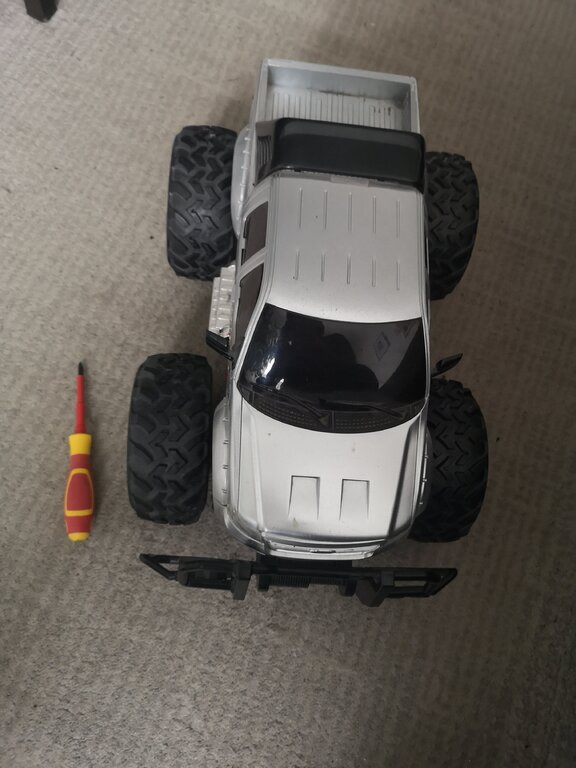

  1. Dziekuje bardzo za odpowiedź. Generalnie z tym fordem f150 to mam presje czasu od syna ale po zalogowaniu się na tym forum poczułem jeszcze większą chęć zbudowania czegoś ciekawego jako osobny projekt. Co do nadajnika to też myślałem o dumbo rc x6 albo o innym drugim którego załączam poniżej ale ten drugi ma ograniczenie dla odbiornika do 6v a dumbo puszcza do 10v. Mieszkam w UK więc generalnie posiłkuje się "naszymi azjatyckimi przyjaciółmi" z aliex.... I dumbo x6p I 2 odbiorniki mogę kupisz za około £30 a ten drugi z 2 odbiornikami za około £23. A mam jeszcze jedno pytanie czy jestem w stanie obsłużyć serwo z Pwm za pomocą odbiornika on off jakkolwiek? Pozdrawiam

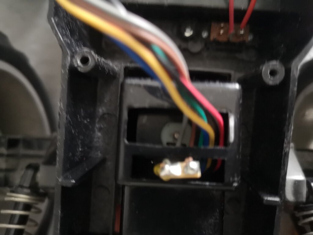

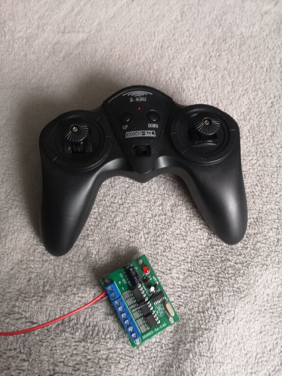

  2. Dziękuję bardzo za odpowiedź. Jak najbardziej jest to prosty układ z silnikiem szczotkowym sterowanym zmiana biegunowości stąd te przekaźnik na płytce. Gdzieś tam na półce znalazłem stary zestaw on off na 2.4 GHz więc plan jest taki że będę chciał zrewitalizowac to autko dla syna w jak najprostszej wersji. Potem powoli zacznę kompletować części żeby zrobić to wszystko trochę inaczej. Więc pewnie przekaźniki pójdą w ruch. Mam tylko zagwozdkę z sterowaniem skrętem kół. Jak się dobrałem do przedniego zawieszenia znalazłem silniczek z przekładnia zębata oraz tarczkę z skomplikowanymi stykami. Jest to obsługiwane złączem 7-pinowym 2 Fi G to zasilanie silniczka zmiana polaryzacji zmienia kierunek skrętu. Reszta od A do E działają z tymi stykami i nie do końca wiem jak to obsłużyć używając 2 kanałów. Jeszcze raz dziękuję za odpowiedzi i pomoc z waszej strony.

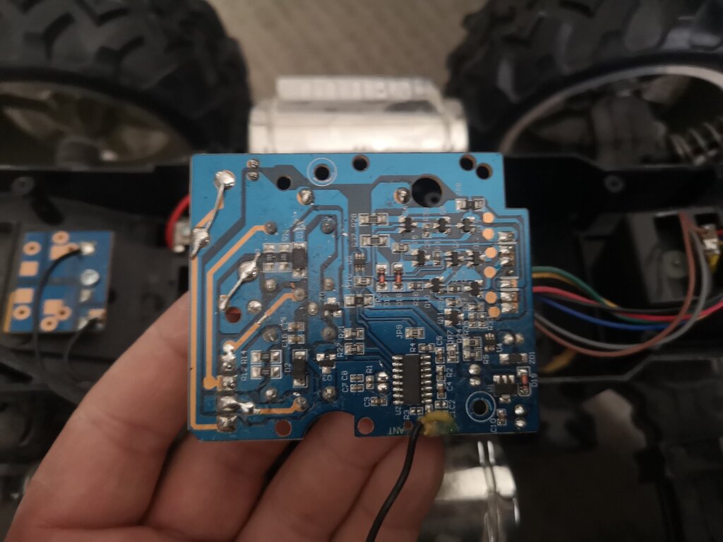

  4. Witam Mam wózek i zawieszenie gotowego modelu 2.4GHz ale niestety nadajnik zaginął i w sumie nie do końca wiem czy możliwe będzie "dobranie" właściwego nadajnika jedyne co mam to zdjęcia elektroniki odbiornika. Nie jest to zabawka jakiegoś znanego brandu więc szanse na kupienie jako czas zamienna jest bliska zeru. Wpisując oznaczenia z płytki odbiornika Google milczy. Jeżeli ktokolwiek będzie umiał mi pomóc będę bardzo zobowiązany za wszelką pomoc.
