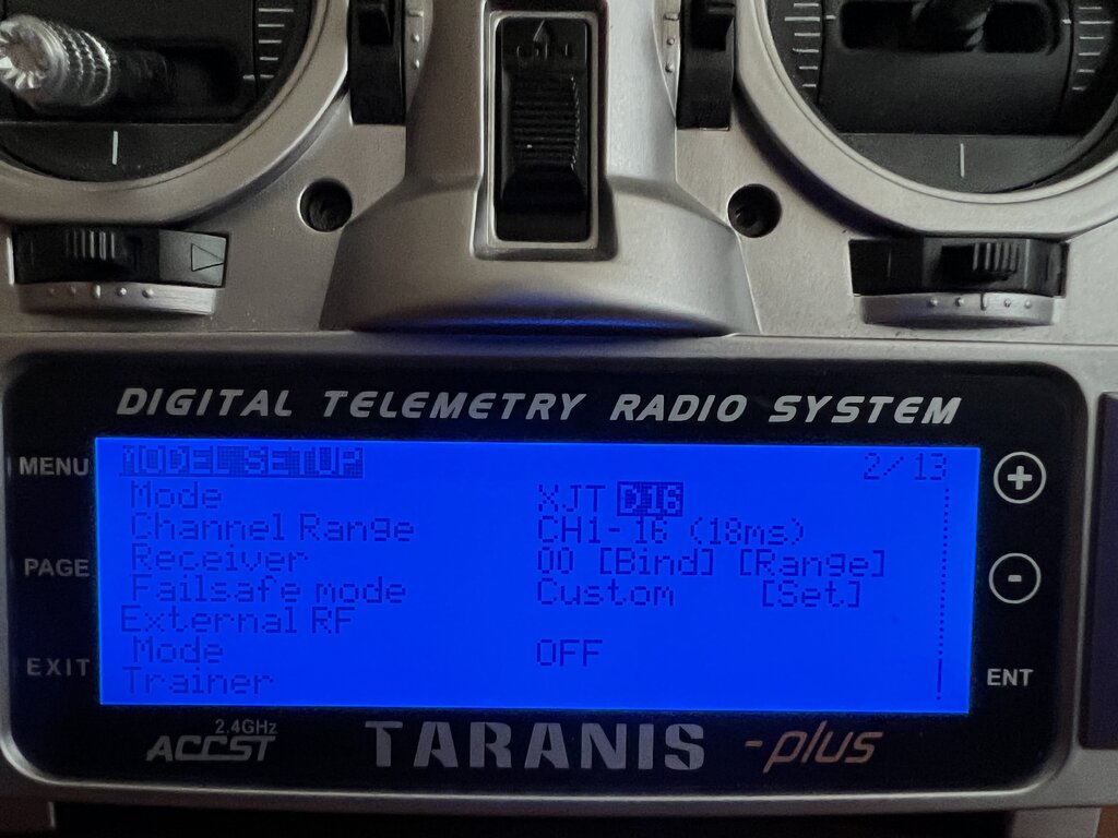

  1. Radio przy pierwszej próbie zbindowało się z R-XSR ACCST 2.1, więc w radiu wszystko ok. Uzgodniłem z Konradem Janke z Modele24.pl że prześlę mu kłopotliwy odbiornik RX6R z moim radiem do sprawdzenia. W końcu problem będzie rozwiązany ?

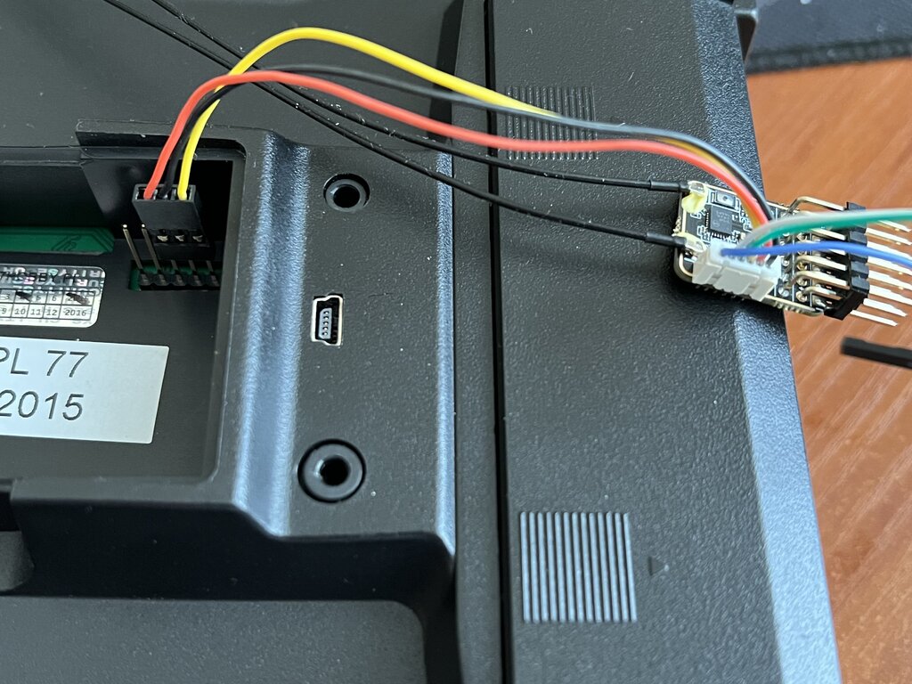

  2. Tak wygląda podłączenie kabelka u mnie.

  4. Dzięki bardzo za chęć pomocy. Nie opisałem dokładnie swojego procesu, ale dokładnie w ten sposób to robiłem.
  5. Dwuetapowa, czyli próbowałem nawet zainstalować w odbiorniku FW-RX4R-RX6R-v2.1.0 Tak żeby wersja dokładnie zgadzała się z wersją nadajnika FW-XJT-v2.1.0 Potem znów FW-RX4R-RX6R-v2.1.1 Próbowałem każdej z możliwych opcji. Chyba teraz spróbuję wrócić do ACCST D16 v1
  6. Niestety, chciałbym aby było to takie proste. Zacząłem od aktualizacji OpenTX, potem aktualizacja XJT-v2.1.0 i dwuetapowa RX6R U mnie jest dokładnie jak na tym filmiku - po bindowaniu przy próbie łączenia wygląda dokładnie jak w 53 sekundzie tego krótkiego filmiku
  7. Niestety nie. Upgrade do ACCST D16 v2.1.0 zakończył się tym, że nie mogę zbindować RX6R. Migająca czerwona dioda wskazuje na różnicę w wersji oprogramowania nadajnika i odbiornika ? Próbowałem różnych opcji i ciągle to samo.
