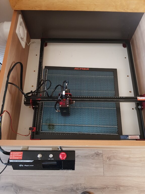

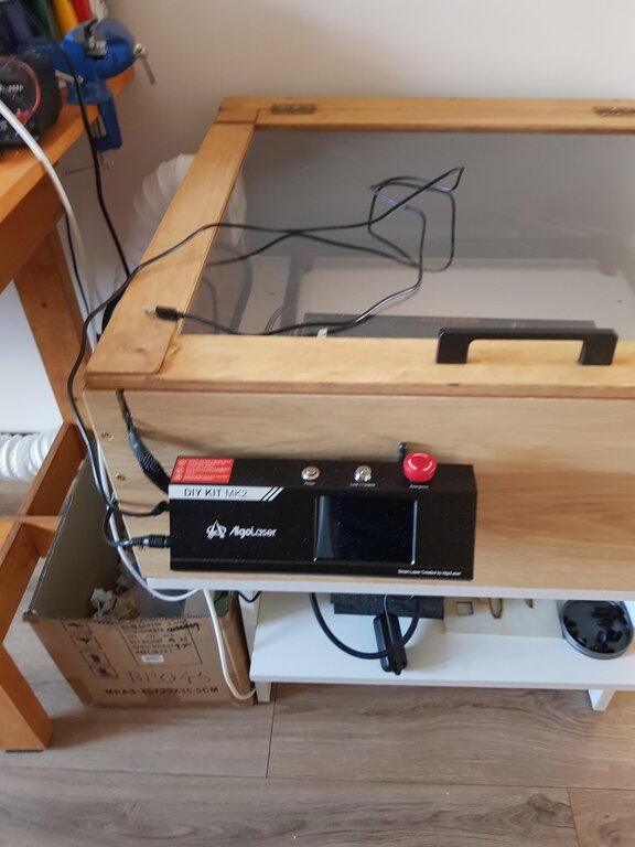

Witam. Co do samego plotera laserowego , to nie chcę tu robić reklamy , ale ploter wraz z pompą powietrzną zakupiłem na AliExpresie w cenie ok 1100 zł i o ok 500 zł taniej jak taki sam zestaw na Allegro bez pompy . Ploter jest firmy Algo Laser , moc optyczna 10 W , powierzchnia robocza 40x40 cm. Można dokupić belki 80 cm by zwiększyć powierzchnię. Jest dużo polskiej informacji na Youtub na temat tego modeli czyli DIY KIT MK2 . Wsparcie w programie jest w darmowym programie GRBL Laser , ale on jest dla mnie bardzo kiepskim programem i dlatego używam naprawdę bardzo dobry programu w wersji polskie Light Burn . Jest on niestety płatny, a klucz kosztuje 500 zł. Pierwszy miesiąc testowy darmowy więc można się zapoznać z nim dokładnie . Dla mnie jest wart tych pieniędzy , bo program jest dość prosty a zarazem bardzo intuicyjny . Pozwala właściwie zaprojektować i przeprojektowywać wszystko praktycznie w prawie każdym formacie. Kurs programu znajdziecie w języku polskim na Youtub. Mój laser oprócz grawerowania wycina sklejkę do max 5mm grubości za jednym przejściem przy ustawieniu mocy ok 80 % i prędkości 2mm/s. Balsę tnie bez najmniejszego problemu . Wycinam także płytę piankową do 6mm , naklejki z folii, karton, plexi. Jednego , czego nie nie można pociąć dokładnie na nim , to pianka obłożona kartonem. Tu laser zbyt mocno przepala i wytapia piankę. Ale ja go głównie stosuje do wycinania balsy , sklejki , folii kolorowej , grawerowanie mnie nie interesuje. Dla moich potrzeb to aż nadto starcza . Natomiast jak pisałem sam program jest dla moich potrzeb również wystarczający . Jeśli masz jakieś pytania , to z chęcią odpowiem. Niżej dodałem zdjęcia tego plotera oraz po próbach ustawienia lasera dla danego materiału. Spotkałem się tu z opinią , gdy chciałem zakupić laser , ze nie nadaje się on do pomieszczeń w domu . Nie zgadzam się , bo wcale nie ma takiego intensywnego zadymienia , jak mnie ktoś tam informował wcześniej. a dodatkowo zrobiłem dla niego szafkę z wentylatorem i odprowadzeniem na zwenątrz . Dzięki temu nie ma żadnego problemu z dymem , nawet gdy tnę folię , czy piankę. Pozdrawiam.😊
Dzięki za odpowiedź. Powraca temat Ogara . Profil skrzydła proponowane przez Ciebie jest świetny i już "rozgryziony" programem . Nachodzi mnie jednak przemyślenie po waszych sugestiach , czy zwiększyć rozpiętość skrzydła z 2 m do 3m ? Tym samym powiększą się o 50 % wymiary całego kadłuba i stateczników , a to wiadomo ,wpływa znacząco na wagę modelu , tym samym na zastosowanie odpowiednio większego napędu dochodzi wtedy ciężar silnika i ciężar większego pakietu ( tu tez już nie było by problemu z większym śmigłem. ) Wiec robi się tu " koło zamknięte" . Czy może można było by nie zachować proporcji grubości kadłuba bo to bańka wyjdzie z kabiny . Jak wy byście potraktowali wymiary kadłuba i usterzenia , zwiększając długość skrzydła o 50%. Mam też dylemat , czy robić skrzydło konstrukcyjne , w którym pomógł by mi bardzo nowy nabytek w postaci plotera laserowego , (który świetnie daje sobie radę w balsie i sklejce a w oparciu o program LightBurn to już jestem w siódmym niebie) Więc czy konstrukcja skrzydła i statecznika poziomego , czy jednak rdzeń styro? Sam kadłub chcę wykonać w laminacie na bazie "formy traconej" i zastosuje mix rury węglowej z laminatem . Co Wy na to ? Jak widzicie powrót do modelarstwa nie jest łatwy po takim czasie. Nie jestem obeznany w nowościach jeśli chodzi o techniki , ale powoli jak "stary łyżwiarz" rozpędzam się na tych" łyżwach" techniki modelarskiej i ...obym się nie wy...😂 Pozdrawiam.
Wrzeciono może nie najmocniejsze, ale spokojnie poradzi sobie ze sklejką 6mm a tym bardziej z balsą , więc nie ma sensu dla mnie kupić mocniejszej głowicy, wolał bym w to miejsce dokupić głowicę laserową i tez max 10 w. Dla mnie do modelarstwa lotniczego to zupełnie starczy.
