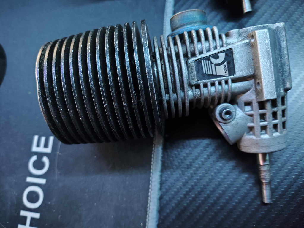

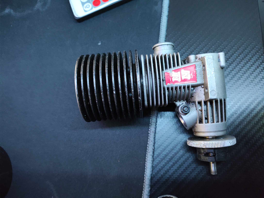

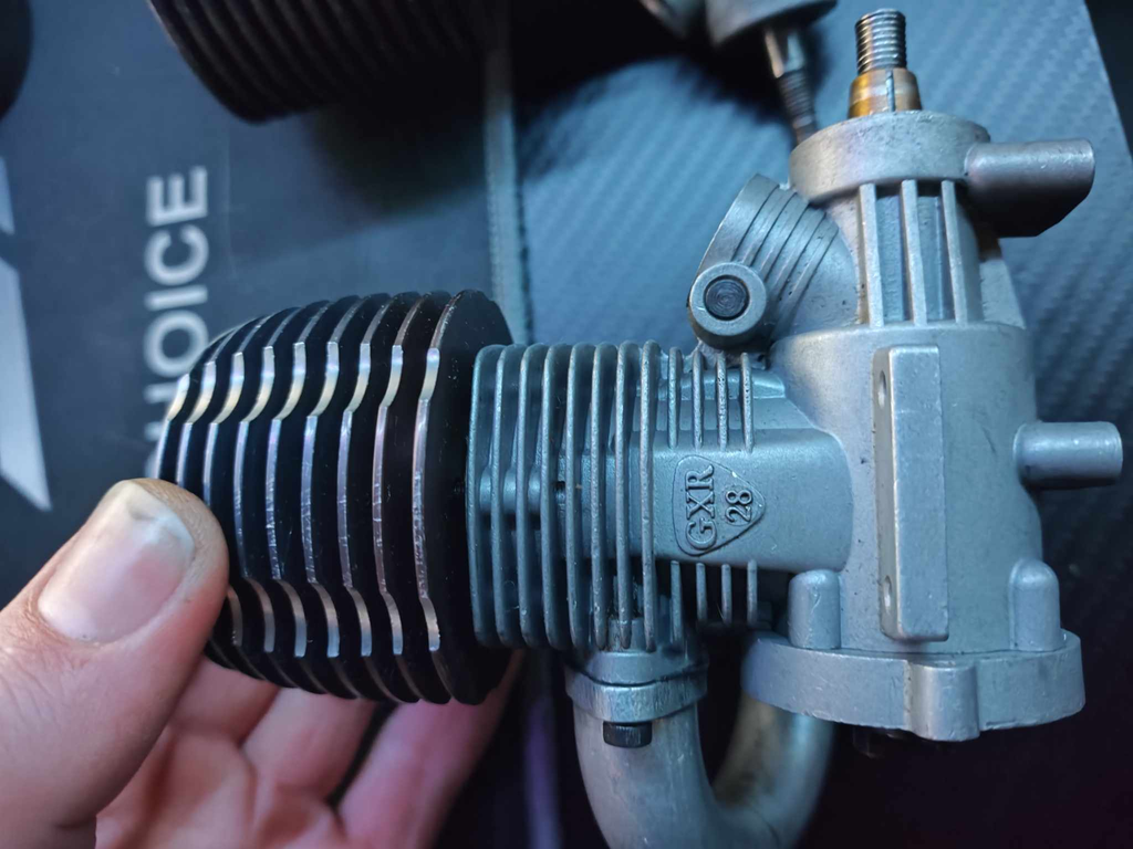

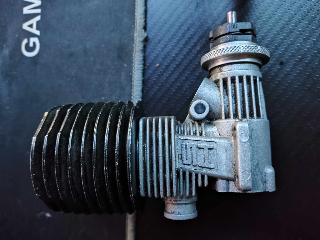

  1. Witam, proszę o identyfikację silników żarowych. Potrzebuję do nich dokupić szarpaki i tylnie pokrywy ale nie wiem jakie to modele. Z góry dziękuję
