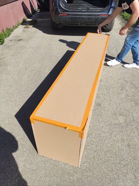

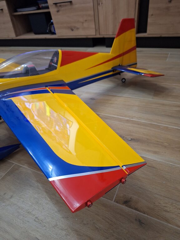

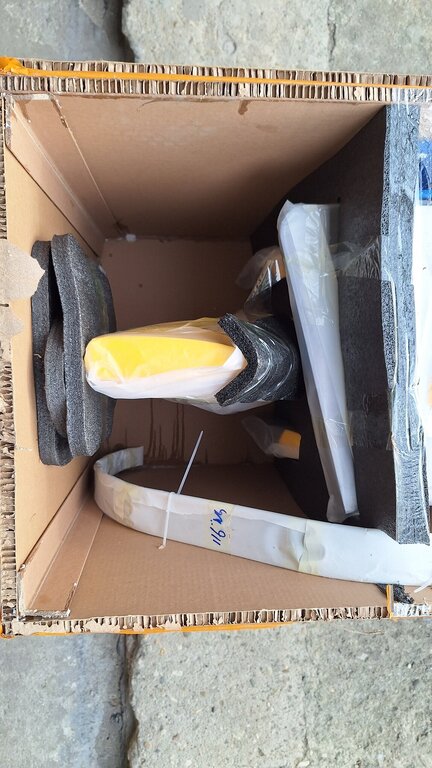

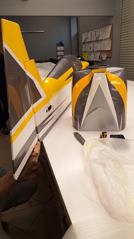

No i nadszedł czas na nowy model od Skywing RC (ale nie ostatni) 😉 Slick 114" z EF został zamieniony na Extre NG 116" od Skywing RC ! 🤩 Poniżej kilka zdjęć z rozpakowania, a w dalszych postach relacja z budowy. Czy są tu jacyś fani samolotów o takiej rozpiętości ?-

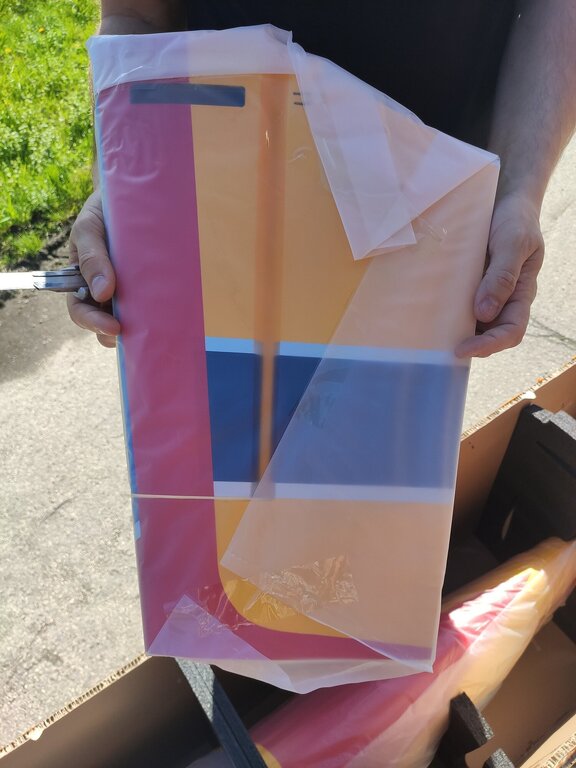

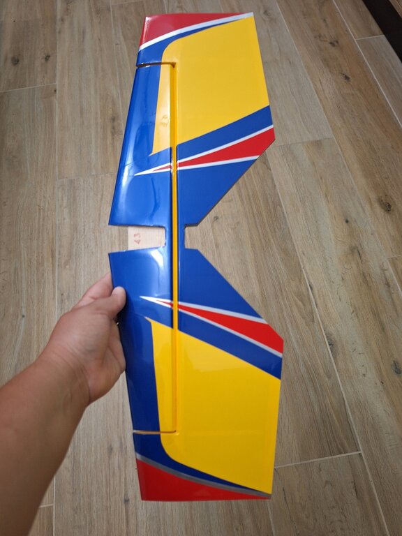

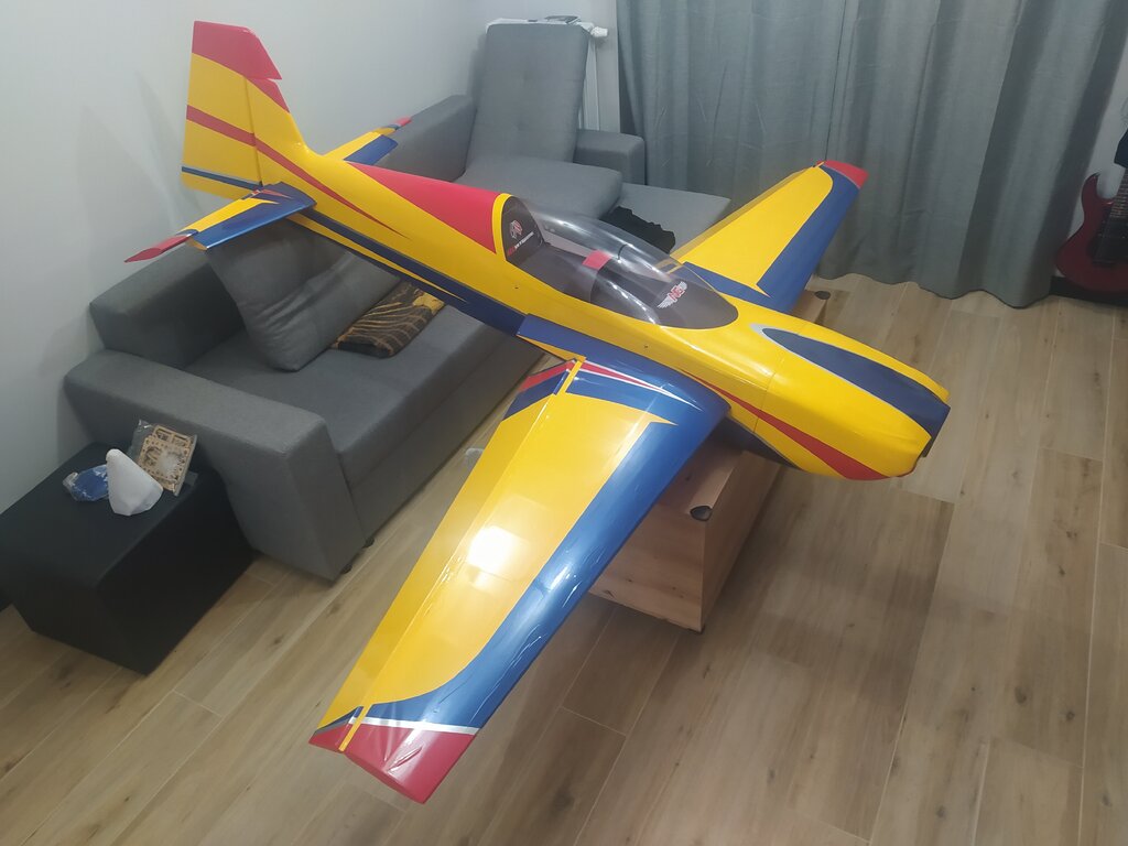

Tym razem jeden z naszych klientów został dumnym posiadaczem Extry NG 104" w nowym malowaniu od Skywing RC! Poniżej prezentacja zaraz po otrzymaniu i rozpakowaniu kartonów ! Trochę zdjęć z budowy prześlemy w następnych postach -

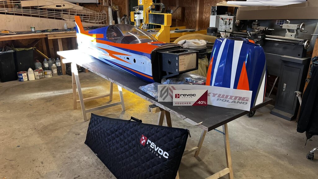

A jeżeli potrzebujesz pokrowców na swój model to uderzaj do niezawodnej polskiej firmy - REVOC CUSTOM ! Poniżej zdjęcia 3 różnych rodzajów pokrowców: - Soft Line - Standard Line - Custom Line - Hybrid Line - niestety nie posiadamy zdjęcia Więcej informacji o nich tutaj: https://shop.revoc.eu/product-lines Natomiast jeżeli poszukujesz pokrowców dla siebie i chciałbyś je zakupić to odezwij się do Nas!! Otrzymasz od nas voucher ze zniżką na zakup pokrowców od Revoc Custom!! -

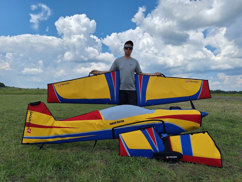

No dobra... Podsumowując Poniżej wrzucamy film z lotu freestylowego z IMAC German Cup w Plattling. Jakub zajął wówczas 5 miejsce w kategorii Freestyle, a w końcowej klasyfikacji IMAC Eurocup 2024 był na 3 miejscu! Przed tymi zawodami wykonaliśmy raptem 10 lotów w tym 5 lotów do muzyki, co pokazuje jak szybko można dobrze latać tym modelem -

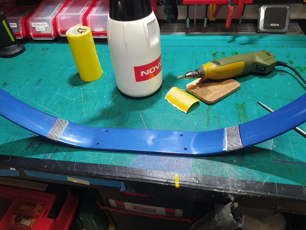

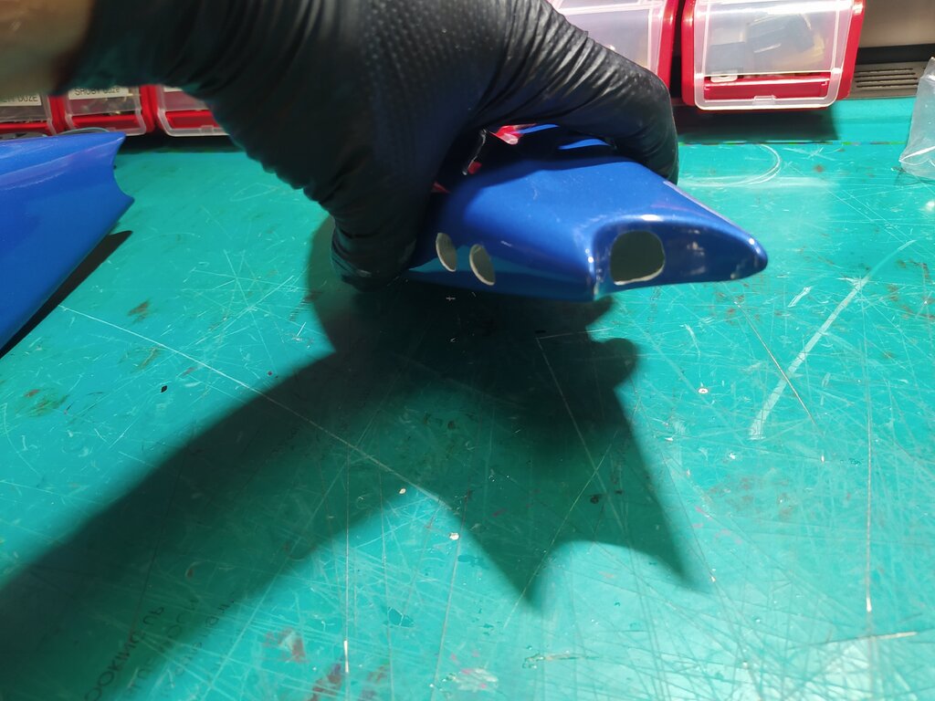

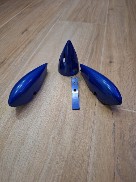

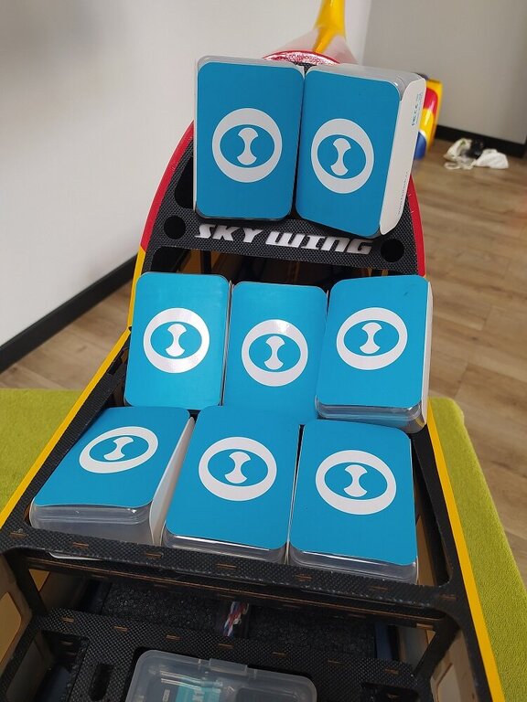

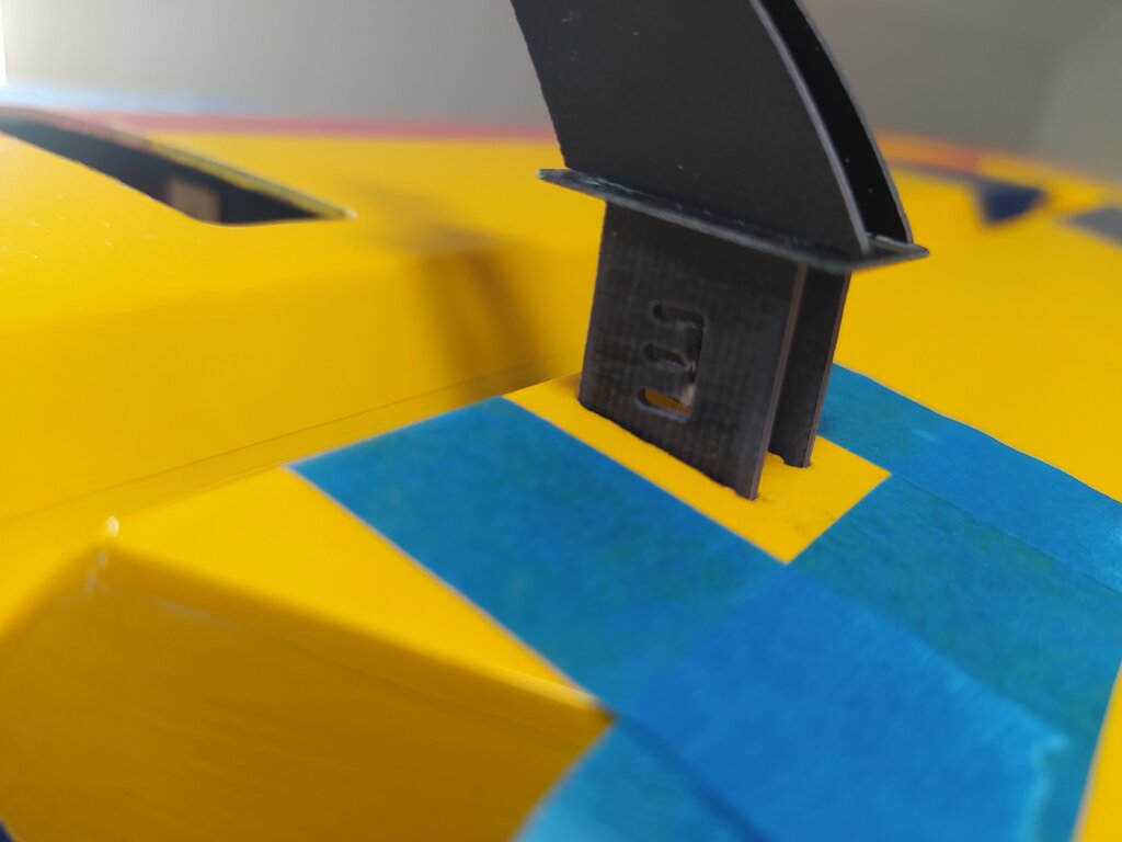

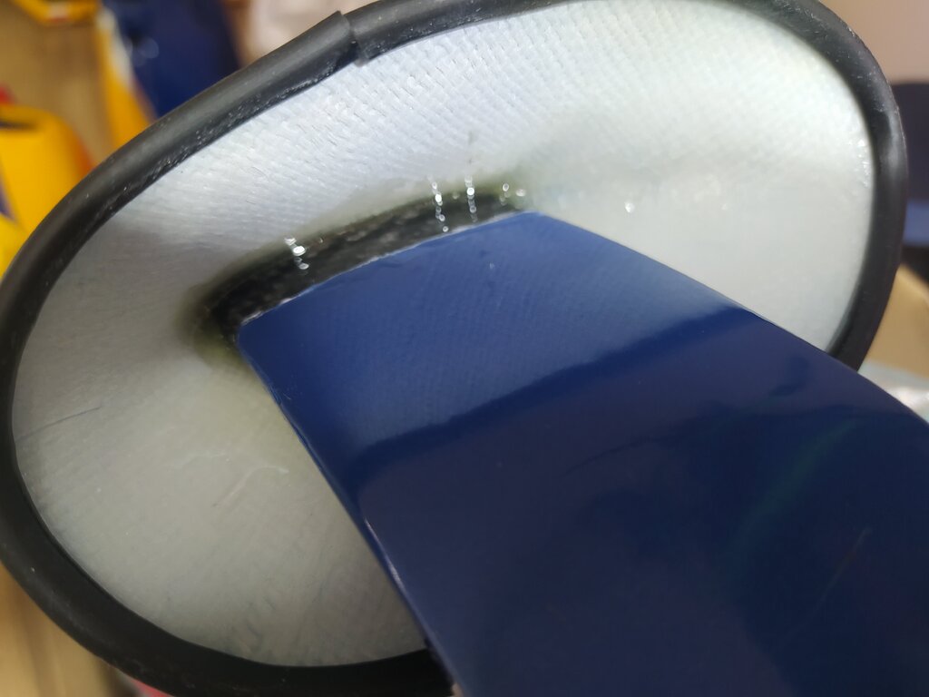

No a dzisiaj przedstawiamy post z kilkoma sztuczkami, które zawsze robimy w naszych modelach do 3D i nie tylko Więc: 1. Wykonanie otworów wylotowych w owiewkach - Dlaczego to robimy? Zdarzyło Wam się latać na mokrej, świeżo skoszonej trawie, a może jeszcze występowała mokra ziemia ? No właśnie.. Bardzo często się nie sprawdza się wtedy owiewek, a w środku może powstać niezłe "bagno" (ziemia zmieszana z trawą). 2. Lakierowanie łączeń foli - Niezbędna rzecz, którą wykonujemy przy modelach latających zwłaszcza z dymem! Wszystkie łączenia folii występujące na poziomach, kadłubie czy skrzydłach wyklejamy taśmą, a następnie kładziemy warstwę lakieru. Co nam to daje ? Dzięki temu żaden brud, ani olej z dymu nie dostanie się pod folie przez co można bez problemu wyczyścić model - nie musimy tutaj dodawać, że bardzo trudno jest ponownie przyprasować folię pod którą dostał się brud czy olej. 3. Przeklejenie owiewek podwozia - W tym przypadku szlifujemy podwozie do chropowatej struktury, odłuszczamy, w pierwszej kolejności kładziemy rzadką żywicę, a do docelowego wklejenia używamy żywicy L285 z mikrobalonem. Poniżej kilka zdjęć. Jeżeli potrzebujesz więcej informacji to dawaj znać - odpowiemy! -

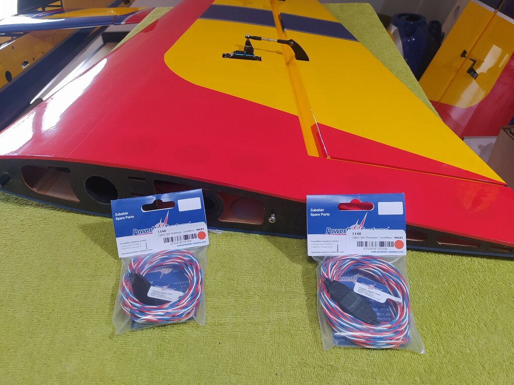

Skywing Extra NG 104"
Skywing Poland odpowiedział(a) na Skywing Poland temat w Nasze modele (prezentacje i relacje z budowy)

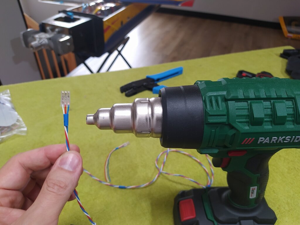

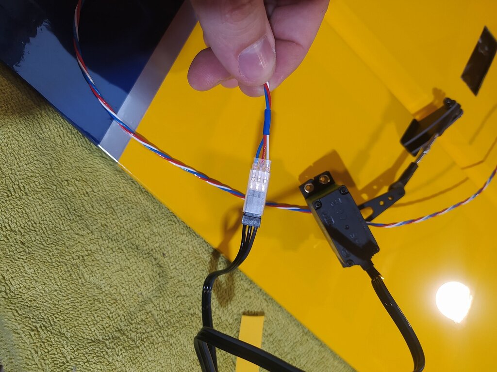

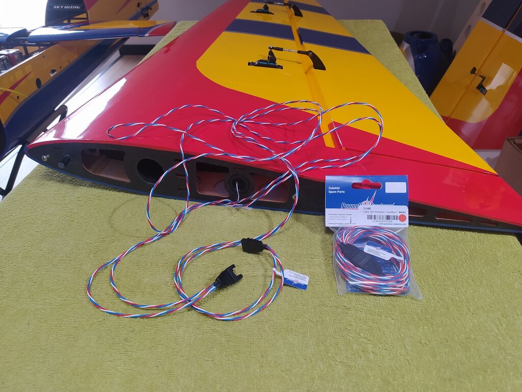

Idąc dalej... Do modelu zastosowaliśmy przewody oraz wtyczki od PowerBox-Systems GmbH. Natomiast zastosowane serwa to RAZOR-X1 od Theta Servos. -

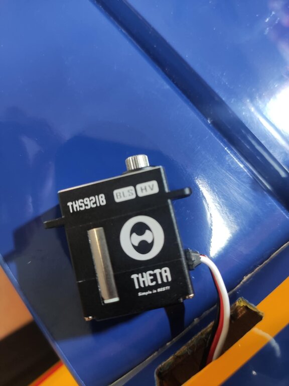

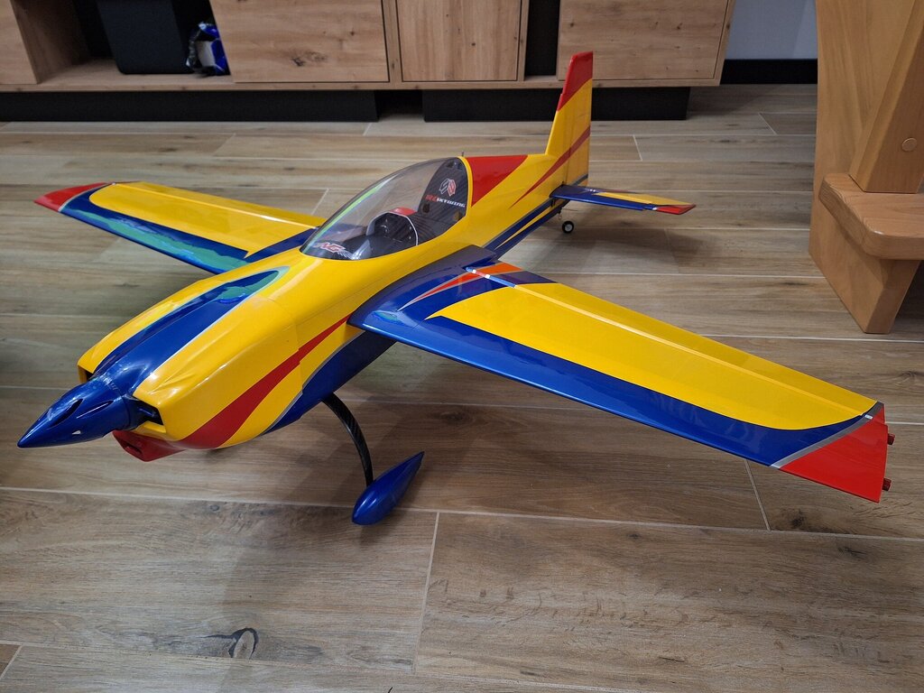

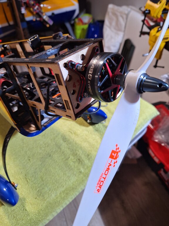

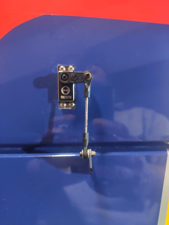

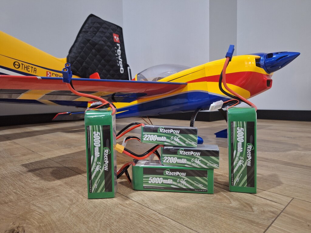

Po chwili czasu model został wyposażony w: Silniki, regulator oraz śmigło: Zestaw AM480 900 kV Combo od T-Motor Fixed Wing Serwa: THS921B od Theta Servos Baterie: 2200 mAh 60C od RacePow Odbiornik: PBR 9D od PowerBox-Systems GmbH Obsługiwany przez nadajnik: ATOM od PowerBox-Systems GmbH Poniżej kilka zdjęć -

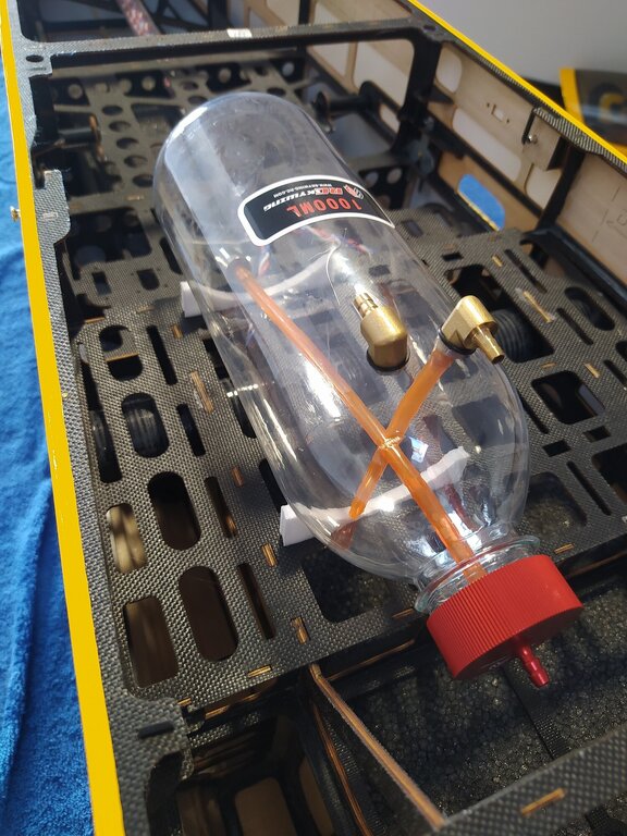

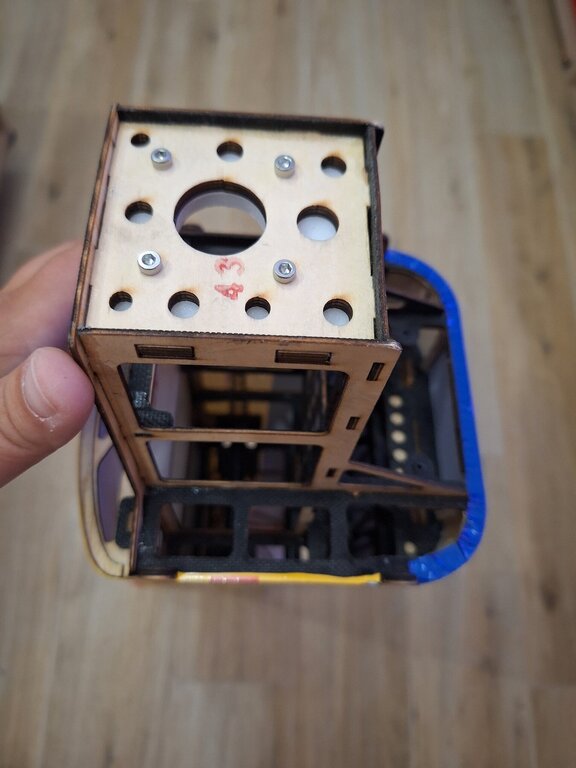

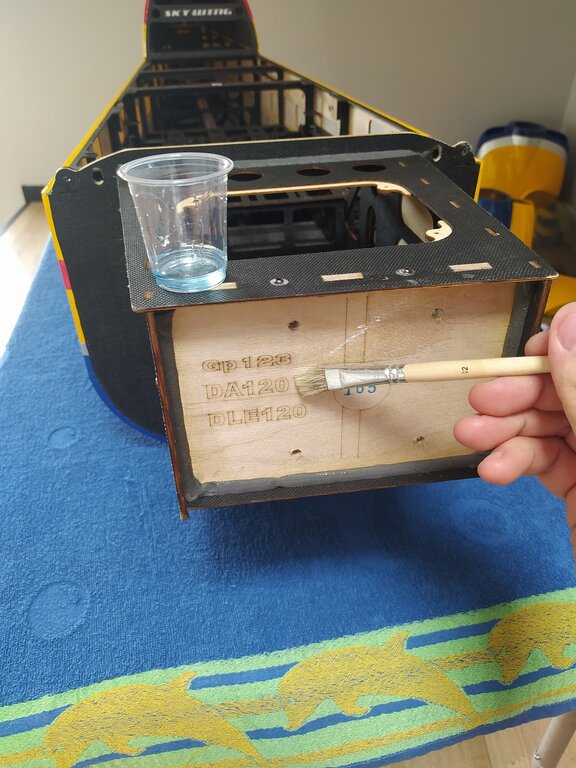

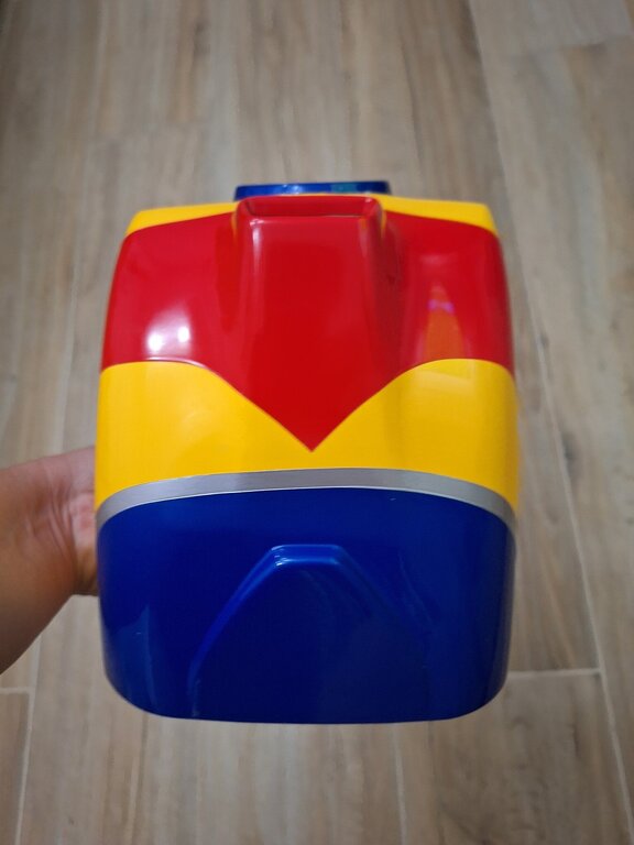

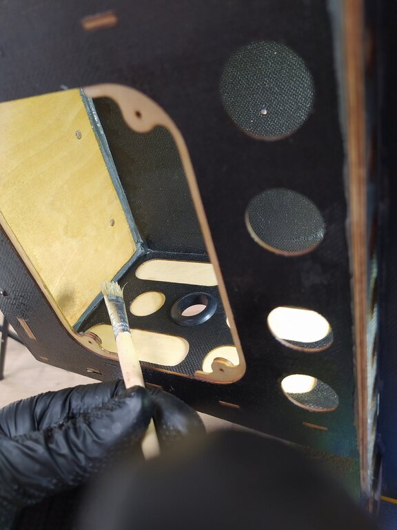

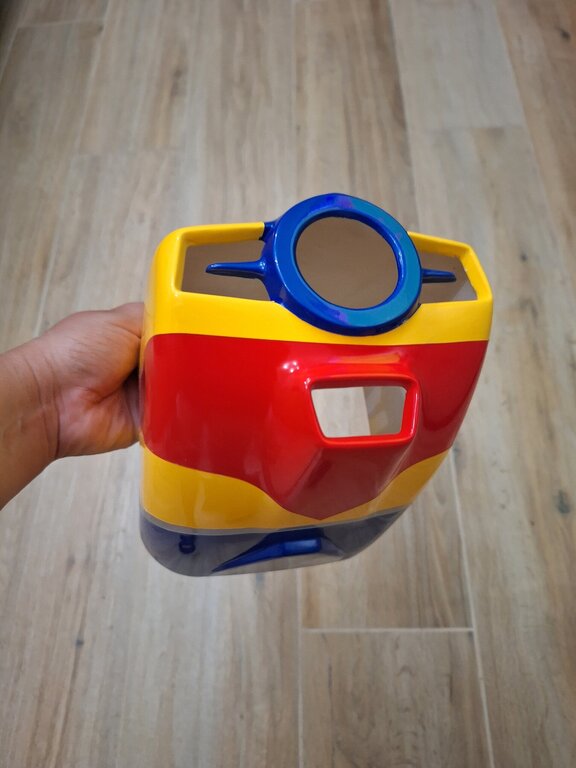

Idąc dalej z budową... Kolejną rzeczą którą robimy jest zabezpieczenie domku silnika rzadką żywicą L285. Dzięki temu domek nie pochłania rozlanej benzyny czy oleju. A jak zostaje nam trochę żywicy to wykorzystujemy ją do uzupełnienia łączeń wewnątrz kadłuba Maska tego modelu jest świetnie zrobiona i po raz pierwszy spotkaliśmy się z zaprojektowaną już tzw. wargą, której zadaniem jest obijanie strug powietrza tak, aby nie wpadały pod wlot wykonany od spodu maski. W zestawie z modelem otrzymujemy 1000 ml zbiornik paliwa wraz z podstawką i rzepami do zamontowania go oraz przewodami paliwowymi, wlewem i odpowietrznikiem. Poniżej kilka fotek z pracy. -

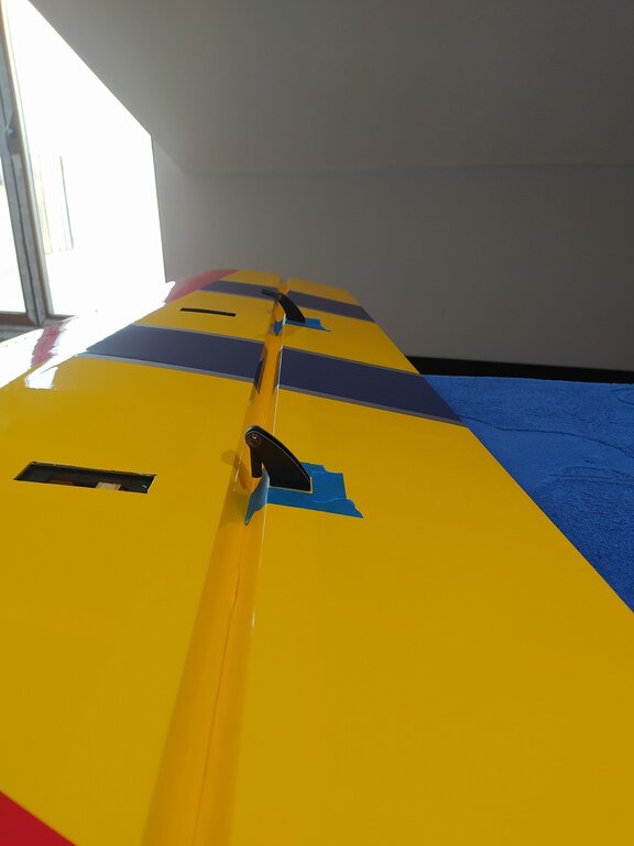

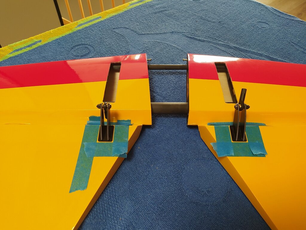

Arek, Dokładnie tak, to prawda co napisałeś Rafał, Prawda, każdy modelarz ma swoje sprawdzone sposoby na budowę modeli (wklejenie dźwignie ) . A no i oczywiście zapomnieliśmy dodać, że każda dźwignia została zmatowiona i odłuszczona przed wklejeniem. Dzięki! Może wrzucimy kilka patentów, które przydadzą się innym modelarzom podczas budowy -

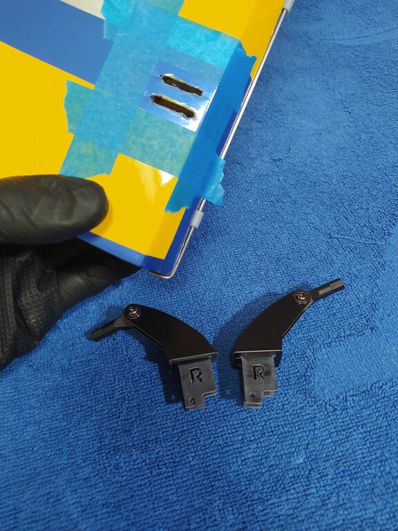

Zbudowaliśmy i złożyliśmy kilkanaście modeli powyżej 2.6 m i nie widzimy różnicy przy wycięciu tej folii pod dźwignie. Najważniejsza zasada przy wklejaniu jest to, że trzeba najpierw zalać frezowane rowki pod dziwgnie bardzo rzadką żywicą, a następnie rozrobić ja z aerosilem bądź mikrobalonem i ponownie wcisnąć w otwory, aż wypłynie. Taki sposób wklejenia nigdy nie zawiódł nas w modelach IMAC i Freestyle. -

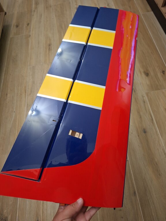

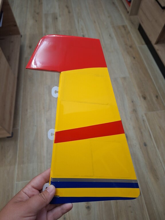

Był unboxing, więc czas na prace związane z montażem W pierwszej kolejności padło na wklejenie dźwigni do skrzydeł, stateczników poziomych oraz kierunku. Każda dźwignia jest podpisana więc nie ma się jak pomylić Np. R - Rudder / E - Elevator - widać na poniższych zdjęciach. Dźwignie wklejone zostały na żywicę epoksydową. Jeżeli masz pytania odnośnie montażu/wykorzystanych materiałów to pytaj! Postaramy się odpowiedzieć i pomóc! 😎 -

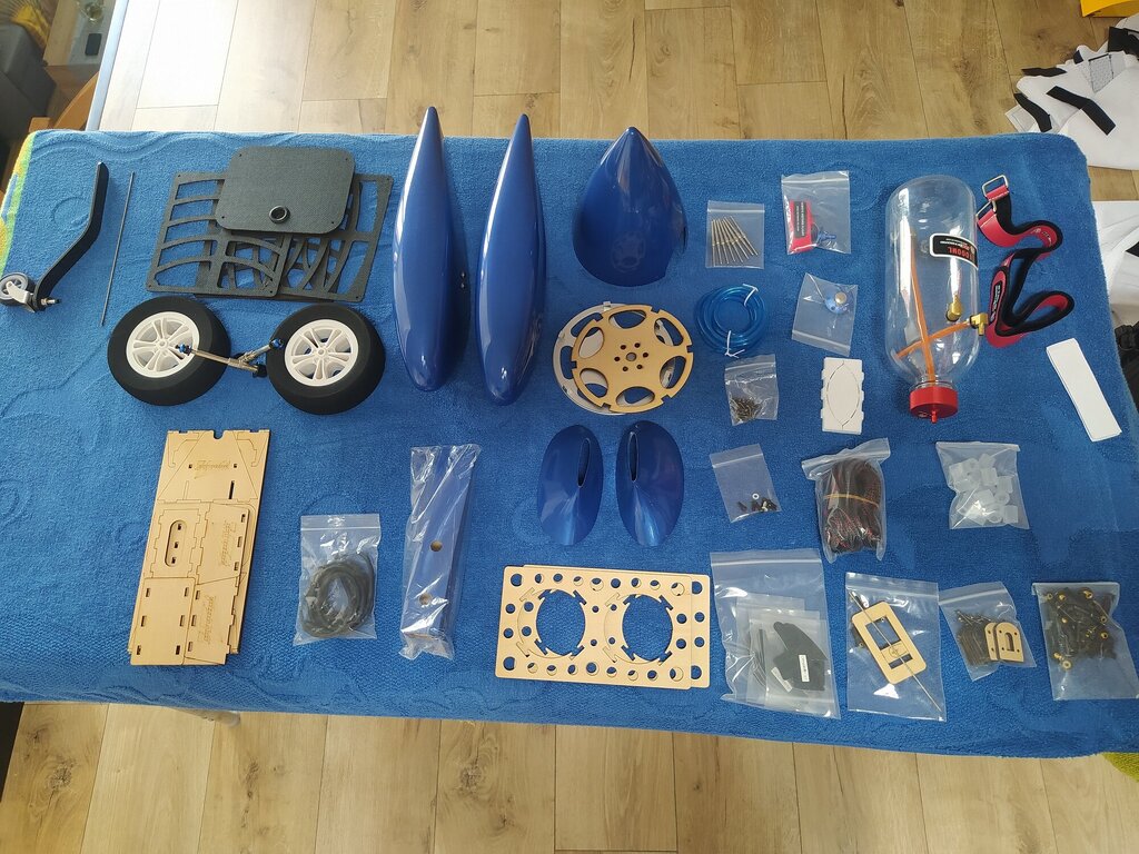

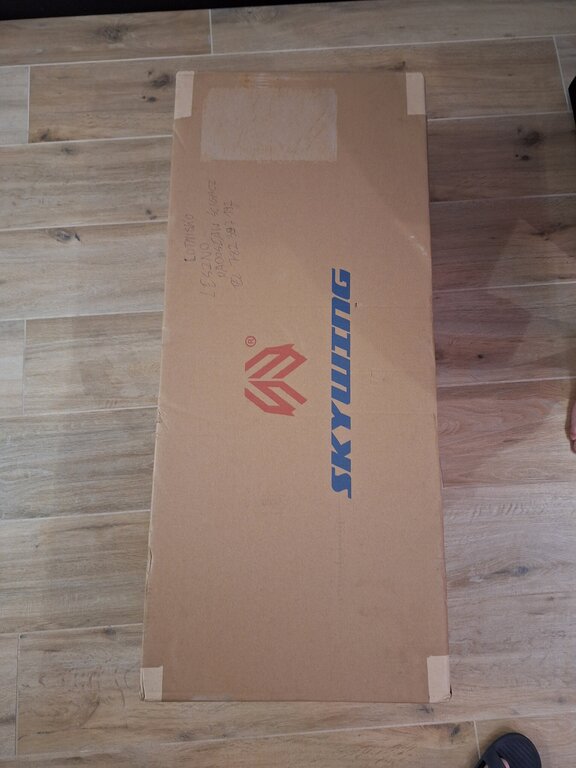

Skywing Poland opublikował(a) temat w Nasze modele (prezentacje i relacje z budowy)

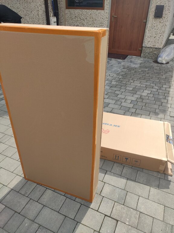

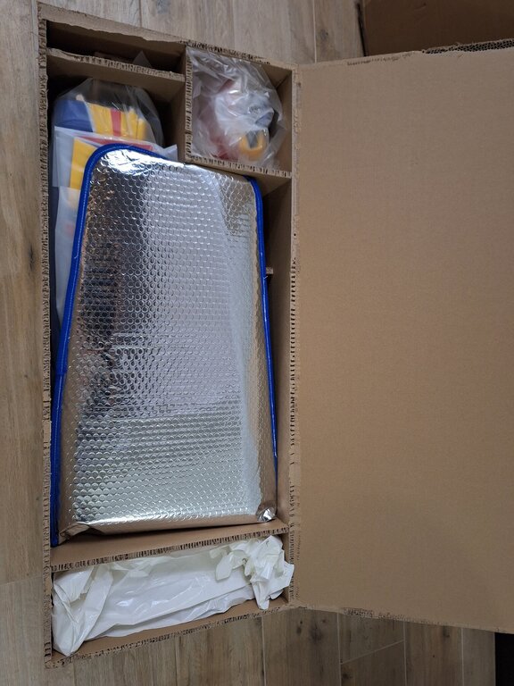

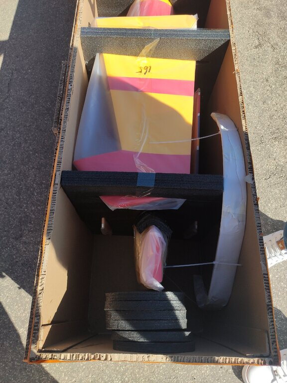

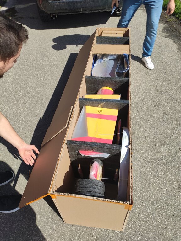

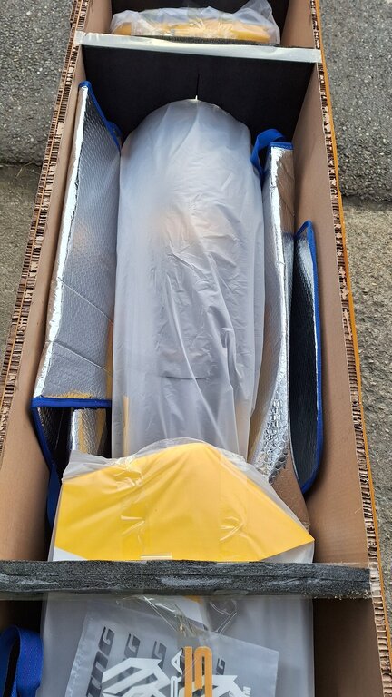

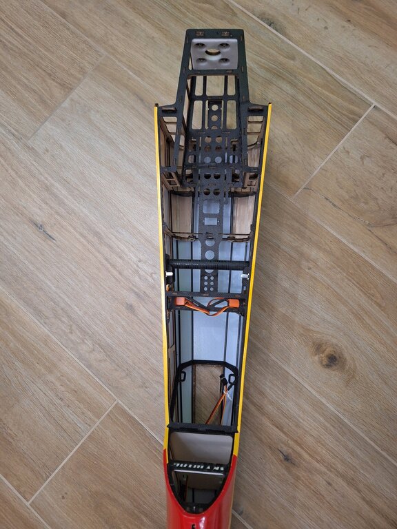

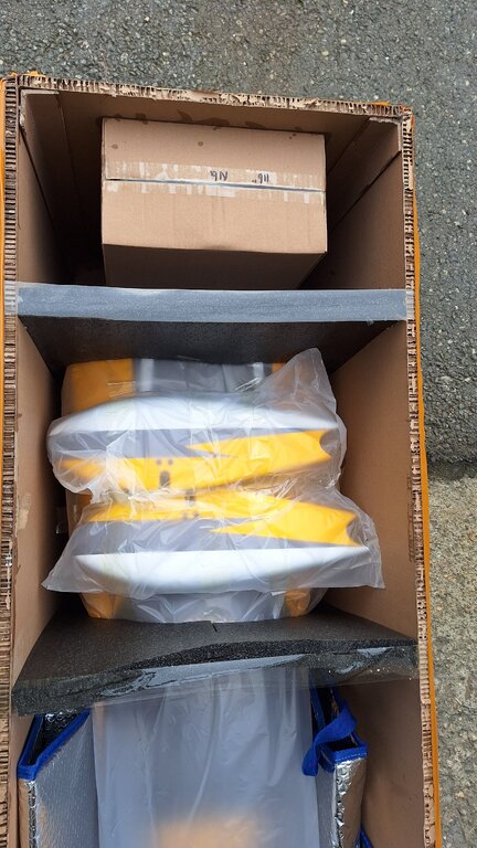

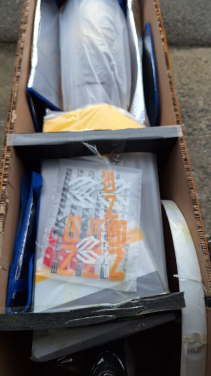

Cześć, Modele firma RC Skywing nie są jeszcze dobrze znane na Polskim rynku w związku z tym podzielimy się z Wami budową modelu Extra NG 104" https://skywing-rc.pl/pl/p/Extra-NG-104/105 Dziś pokażemy Wam jak model był spakowany oraz co zawiera model w zestawie 😃 Następnie pokażemy kilka etapów z budowy. Model spakowany naprawdę solidnie - bez nożyka nie podchodź. Model zapakowany w 3 kartonach (w podwójnych kartonach) - kadłub z drobiazgami, skrzydła oraz maska. 👌 W zestawie otrzymuje się: - podwozie ogonowe - koła do podwozia głównego - ośki do kół - kołpak z podstawą - zbiornik na paliwo 1000 ml - przewody paliwowe - magnetyczny wlew paliwa - odpowietrznik zbiornika paliwa - rzepy oraz podstawka do montażu zbiornika - popychacze wraz z snapami - owiewki podwozia głównego wraz z wężykiem do zabezpieczenia - oplot zabezpieczający przewody - przewody poprowdzone wewnątrz kadłuba - mocowania do różnego rodzaju tłumików - elementy do montażu kolektorów/wtyczek wewnątrz kadłuba - pokrowce bąbelkowe na skrzydła oraz stateczniki poziome -

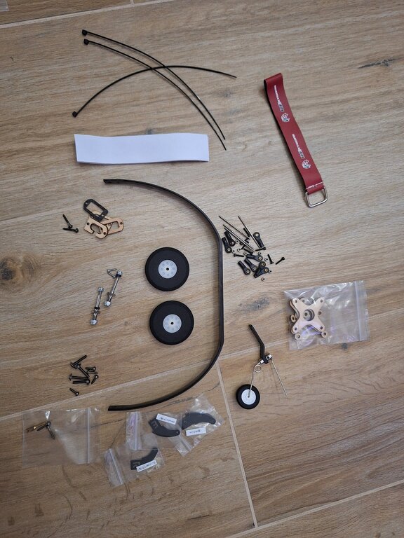

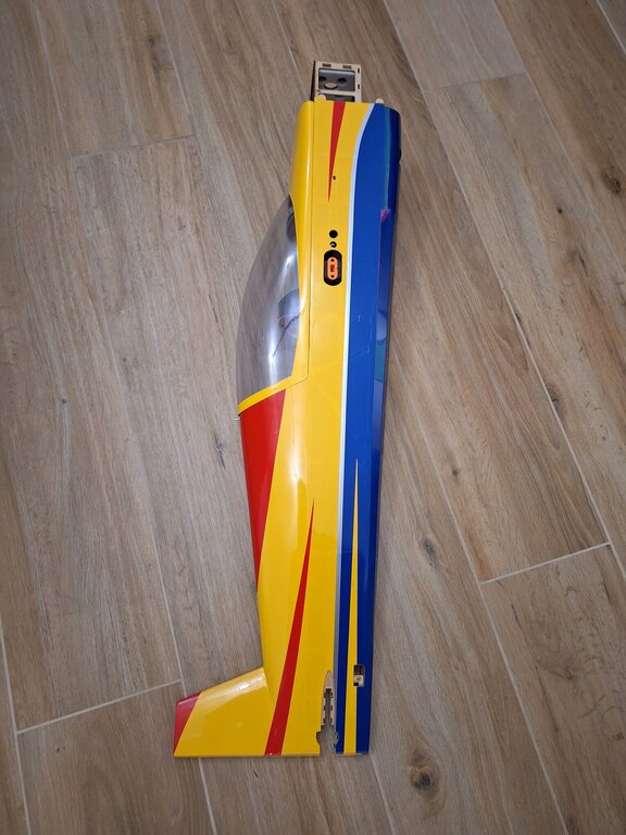

Witam, Poniżej przedstawiamy krótki opis oraz fotorelację z rozpakowania modelu Extra NG 48" z firmy Skywing RC W następnych postach przedstawimy uzbrojenie modelu oraz jego oblot ! Podstawowe informacje Rozpiętość skrzydeł : 48 in / 1219 mm Długość : 49,5 in / 1260 mm Powierzchnia skrzydła : 508,4 sq in / 32,8 dm2 Waga: 3,1 lbs / 1,4-1,5 kg Co zawiera zestaw: Konstrukcja z połączenia sklejki drewnianej i włókna węglowego Opatentowany przez firmę Skywing szybki montaż kabiny, skrzydeł oraz stateczników poziomych Domek silnika wykonany z sklejki drewnianej i włókna węglowego Podwozie główne wykonane z włókna węglowego wraz z przygotowanymi otworami do montażu Przygotowane podwozie ogonowe wykonane z włókna węglowego wraz z kółkiem sterującym Rura do skrzydeł wykonana z włókna węglowego Powklejane zawiasy do wszystkich powierzchni sterujących (lotki skrzydeł, ster wysokości) Zaklejone szczeliny na lotkach oraz sterach wysokości Dźwignie wykonane z włókna węglowego Koła do podwozia głównego wraz z ośkami aluminiowymi Owiewki wraz z nawierconymi otworami do montażu Przewody serw do stateczników poziomych i do steru kierunku Wysokiej jakości snapy kulowe oraz popychacze do wszystkich powierzchni sterujących Kołpak z podstawą Stabilizatory siły bocznej do skrzydeł Pokrowce na skrzydła oraz stateczniki poziome Jeżeli zainteresował Cię ten model to możesz go sprawdzić i zakupić tutaj: https://skywing-rc.pl/pl/p/Extra-NG-48/111
