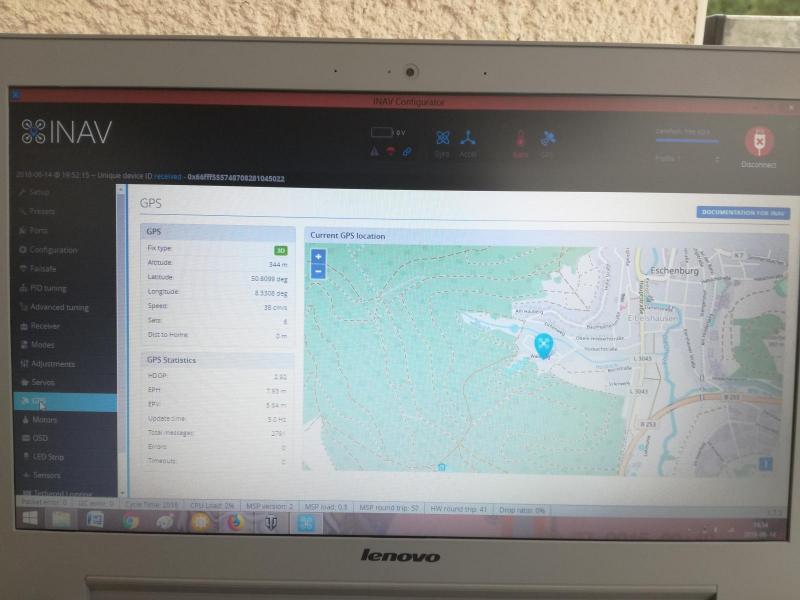

Witam ponownie Dotarło do mnie ostatnio trochę części: - baro BMP280 - GPS U-Blox Neo-7M z dużą anteną - GPS do mini APM (Mini APM FC też zamówiony - Maxiiii mnie namówił ) A teraz do sedna. Wgrałem na jedną płytkę CC3D Inav 1.7.3. i nie bardzo wiem jak to wszystko skonfigurować. Barometr dotarł jako pierwszy więc podłączyłem go do FC przez Flexi (używając napięcia 3,3V) i działa. Następnie dotarł GPS. Po Setupie w U-Center GPS działa po porcie Flexi - nie działa w porcie Main. Może coś mam źle ustawione że to co jest podłączone pod port Main nie działa Na zdjęciu widać ze barometr jest na czerwono - jest podpięty pod Main Port a GPS pod Flexi. GPS działa a baro nie
