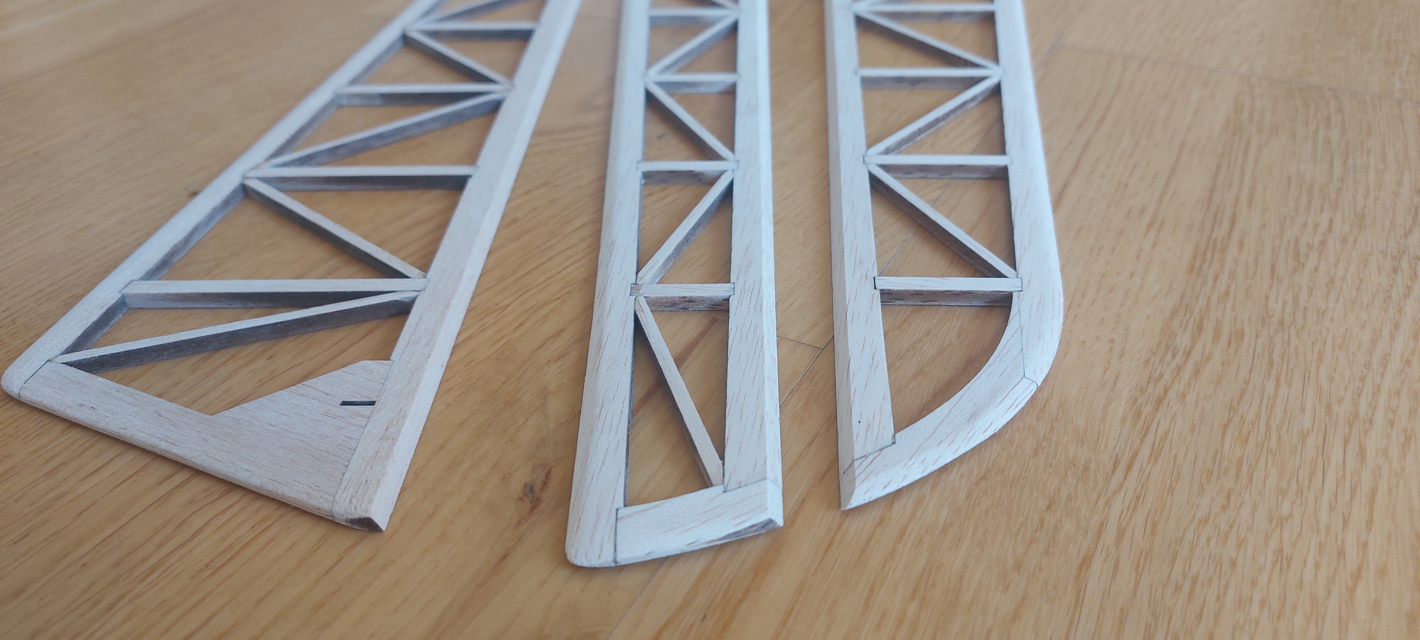

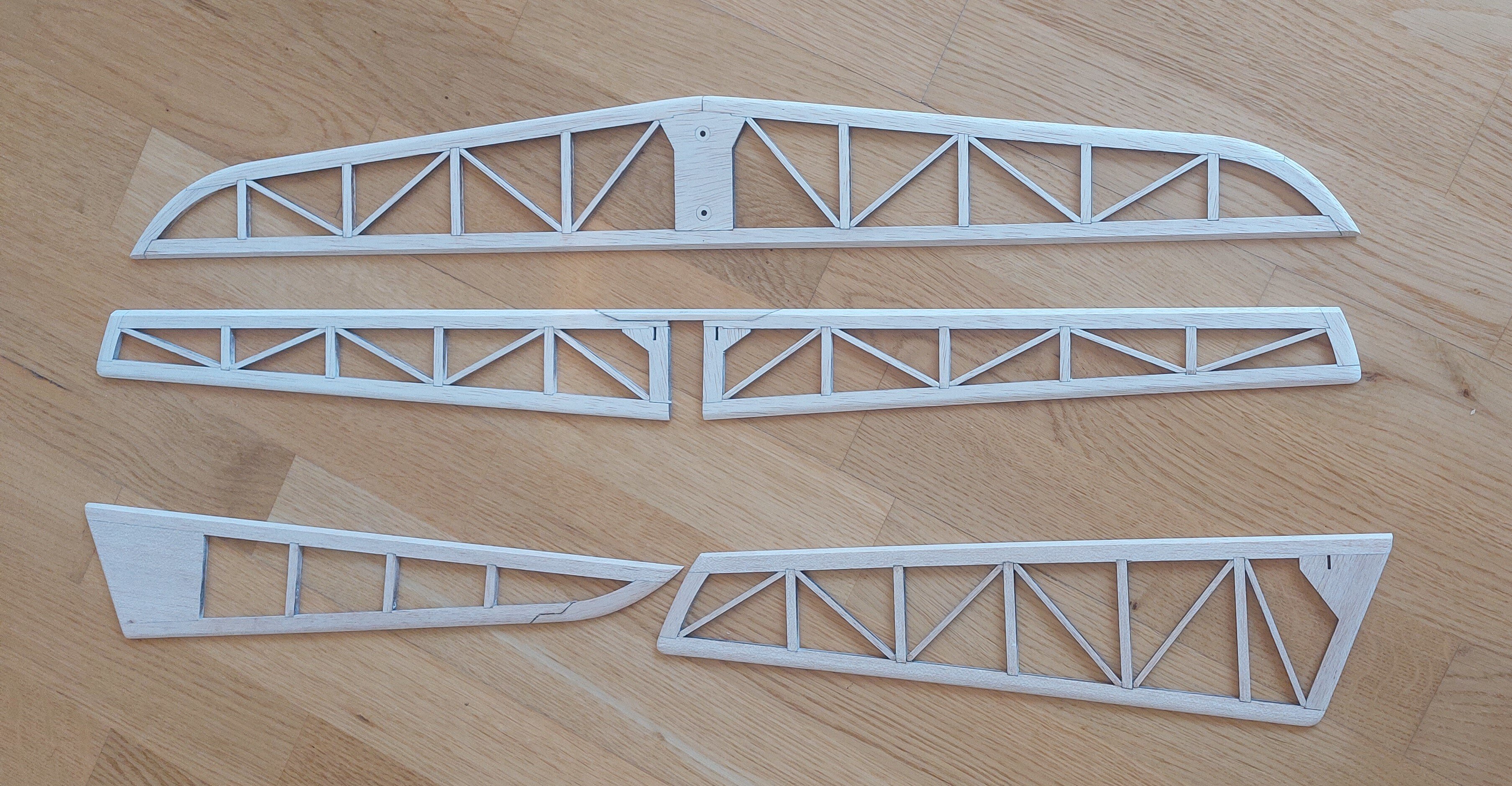

    1. Stateczniki przygotowane do pokrycia. Całość bez dźwigienek i śrub mocujących wyszła 50g
    2. Wklejone łączniki

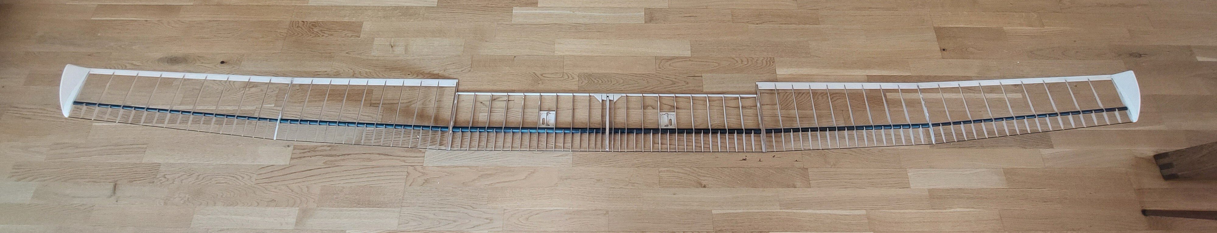

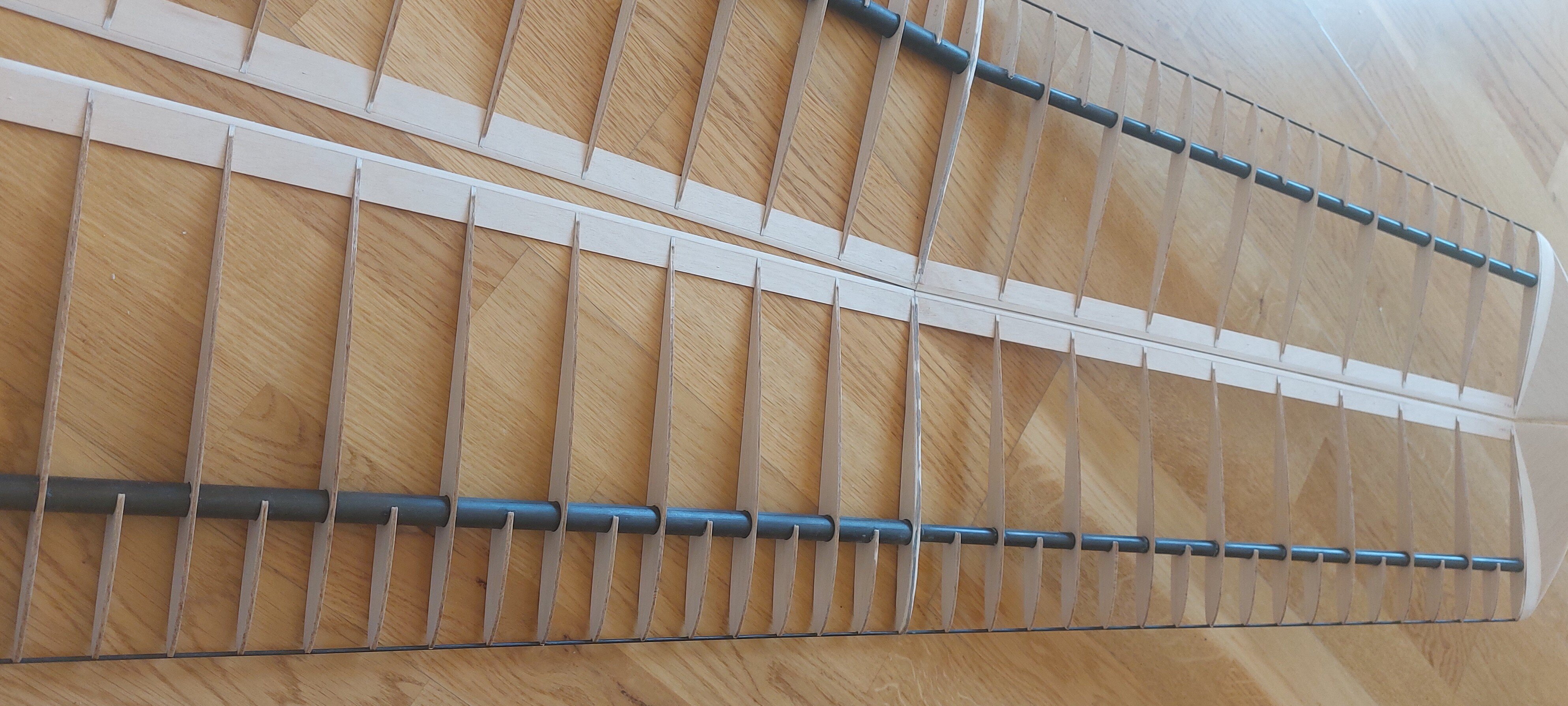

    3. Płat i kadłub gotowe do pokrycia.
    Oba uszy wyszły równo po 116g sztuka, a różnica we wzniosie na końcówkach to ok 1mm (w zależności ok oka mierzącego ;) ) - przyjmuję ten wynik z satysfakcją.
    Centropłat- 146g
    Na tym etapie, całość jest gotowa do pokrywania folią. Tutaj bez zaskoczenia, będzie to Oracover- instrukcja podpowiada, aby rozpocząć pokrywanie przed montażem serw i przeciągnięciem kabli. Zastanawiam się tylko, czy nie proście byłoby tego zrobić przed pokryciem? 🤔

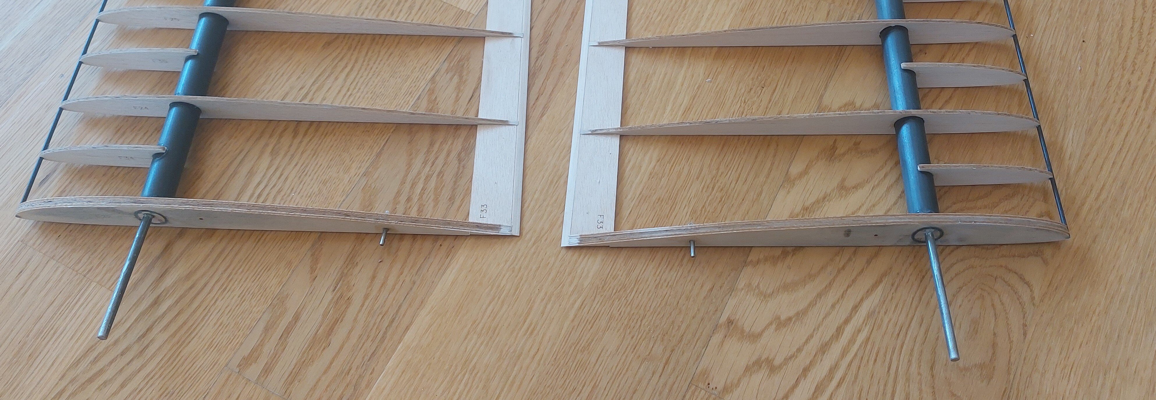

  2. Update pogodowy:
    Centropłat gotowy- bez większych zaskoczeń, bo i konstrukcja nie jest skomplikowana :) Przy okazji przycinania końcówek dźwigara, przypomniałem sobie, że węglowe rury rzeczywiście są wytrzymałe 😆 Piłka do metalu i odrobina cierpliwości jednak załatwiły temat.
    Podoba mi się, że wszystko, co możliwe, jest wykonane z balsy/ sklejki, również ramki na serwa.
    Krawędź spływu będą stanowiły frezowane lotki z balsy wykonane w całości z jednego fragmentu materiału.
